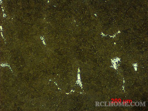

    SNAP-090917-00012[1].jpg 请专家帮忙分析一下白色的是什么组织,45号钢热处理后的组织

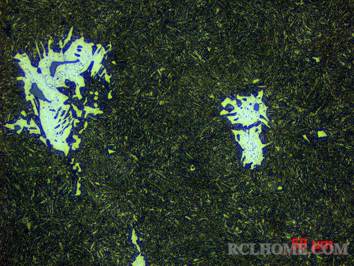

          45#钢出现这种组织(左边活像三只虾)甚为奇葩,有这样的铁素体吗?

就是奇葩,整批产品都裂了,是之家里河北一个同仁前天寄给我的试样金相照片,个人初步判断原材料脱不了干系

看上去像是液析碳化物,出现在45钢,真是费解了。打下成分吧。

一次碳化物?

我感觉这个是内氧化。可能性比较大。。。。

白色中间黑色部分是非金属夹杂,白色部分是铁素休,这是在热处理前就有的问题。

这是材料偏析导致的。

原材料成分没有异常,我告诉河北的同仁,叫他拿着此金相图片去找材料厂家赔

楼主照片是淬火+中回状态?白色块状组织能打个硬度么?

硬度打过,破了

白色块状上打硬度破了,是不是有可能不是F ?

我也一样的看法,
