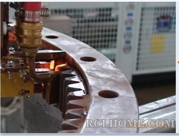

 楼主| 发表于 2013-3-15 21:56:51 | 显示全部楼层
193607n9p8ou2fp332rldi.jpg 风电回转支撑全面取代化学热处理
