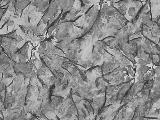

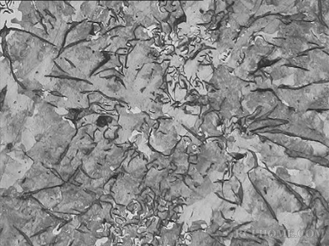

灰铸铁HT250,让大家看看。有什么疑问一起讨论一下

石墨+珠光体,可能有部分碳化物。

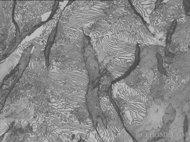

补充一下。图1至图3。。100倍。。图4,400倍。
图一有点偏向菊花状石墨的形成。。图4放大400倍下观察。呈现片状珠光体
发表于 2016-11-15 09:19:48 | 显示全部楼层
石墨加珠光体、成分不均匀

看石墨形态最好别腐蚀,个人感觉,图1的石墨形态,是D、E型的,过冷度偏大

有少量E型石墨,铁素体含量有点多
