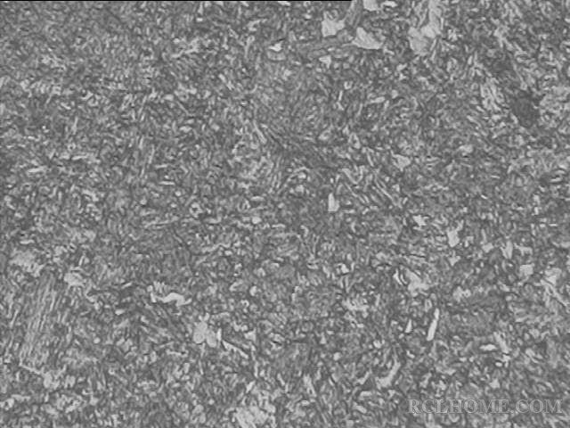

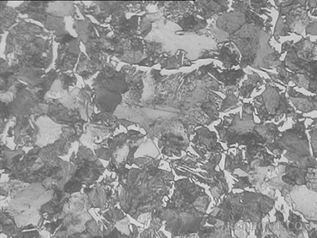

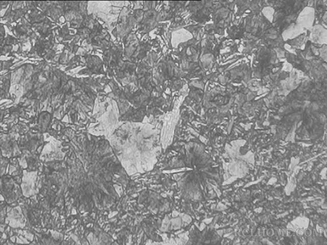

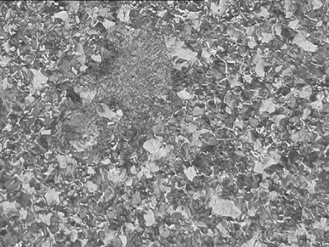

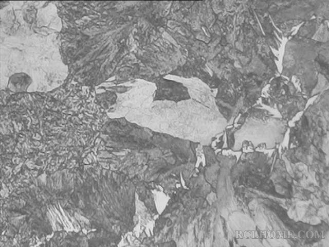

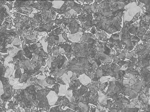

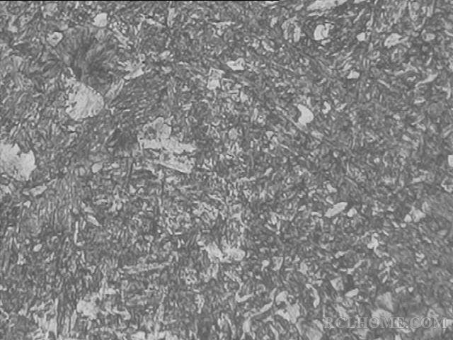

直径22mm长度50mm.锻打后调质不合格返工后。现状表面1mm处至心部的组织对比。 个人认为,偏西,混晶,后续的热处理。都有不同他的问题。。
有兴趣大家讨论一下,自己的看法。
距表面1mm处×400
距表面1mm处×400
距表面2mm处×400
距表面2mm处×400
距表面3mm处×400
距表面3mm处×400
距表面4mm处×400
距表面4mm处×400
心部×400
心部×400
心部×400
心部×400
心部×100
心部×100
心部×100
心部×100
心部×100
心部×100

22的直径,用什么淬火介质?
具体是单位产品开发组送的,个人感觉油淬。。。  发表于 2016-11-15 10:23
发表于 2016-11-15 10:27:58 | 显示全部楼层
应该不是油,45号材料的淬透直径是多少?

发表于 2016-11-15 10:29:14 | 显示全部楼层
既然怀疑原材料,就追查一下原材料看看有没有问题。
是不是锻造没有做好?瞎说的

 楼主| 发表于 2016-11-15 10:34:54 | 显示全部楼层
是不是锻造没有做好?瞎说的 ...
我也认同锻打也存在问题。通俗讲,温度高,对锻打模具的损耗,成本考虑。一般锻打都会存在温度过高,导致晶粒的成长。混晶也是形成的主要原因之一。。
发表于 2016-11-15 10:39:06 | 显示全部楼层
有的也是热处理温度高造成的,我看见有用950加热做45号钢淬火的,并且很多?

 楼主| 发表于 2016-11-15 10:44:28 | 显示全部楼层
sheyingyong 发表于 2016-11-15 10:39
有的也是热处理温度高造成的,我看见有用950加热做45号钢淬火的,并且很多? ...
说真的。这个温度,在公司你可以这样做。要是在对外加工的热处理厂,根本不可能这个温度。成本。而且存在的隐患。做一炉,出现开裂。这个赔偿得不偿失。。。
860-870左右。。。

发表于 2016-11-15 10:49:14 | 显示全部楼层
950淬火温度真有意思,根本没有热处理专业技术瞎搞

发表于 2016-11-15 10:57:25 | 显示全部楼层
可能是淬不透造成的,从表面到心部组织可以看出来。
我感觉也是。这个表面到心部都体现出来。。。这个产品真是各种缺陷结合体。。比较典型,所以我发出来跟大家探讨一下。哈哈  发表于 2016-11-15 11:03
发表于 2016-11-15 11:06:06 | 显示全部楼层
22d的直径想淬透是非常难的,搞开发的人不懂热处理造成的结果
果然厉害。分析的一点都不错。哈哈。。。。。难道你也台州的 ?  发表于 2016-11-15 11:08

发表于 2016-11-15 13:30:08 | 显示全部楼层
看心部有网状铁素体,且有魏氏组织的倾向,是不是锻打形成的?
晶粒不均匀可能是热处理前的原因也可能是热处理的原因吧。

发表于 2016-11-15 14:04:21 | 显示全部楼层
晶粒不均匀可能是热处理前的原因也可能是热 ...
网状铁素体的形成原因:冷速过慢。魏氏体组织:1 原始缺陷。2 加热时温度过高。
如果在热处理淬火前出现,热锻阶段就有很大嫌疑。或者是基本确定了

发表于 2016-11-15 14:08:53 | 显示全部楼层
那设备要很好才行。现在的加热炉上限温度就是在950左右,我是没有见过950加热淬火的45钢。最多920
温度高了,时间短了是不错,但是质量风险也大了。并且设备损坏率也会大大的增加,是不是有点得不偿失?

发表于 2016-11-15 16:41:31 | 显示全部楼层
肯定是用油淬火的,3mm组织就很差了,水淬不会这个样子的。
我也认同这点。。。水介质淬火5以上应该问题不大  发表于 2016-11-15 17:46

 楼主| 发表于 2016-11-15 17:37:17 | 显示全部楼层
如果在热处理淬火前 ...
恩恩。。很同意你的观点。。。。一般锻打都会温度控制都会在上线。。。古老的锻打是千锤百炼。现在一次成型。就快感上铸造了。。。而且很容易就过热过烧现象。。

发表于 2016-11-30 09:24:15 | 显示全部楼层
心部还有网状铁素体。这应该不是淬火过程产生的,不然淬火冷速得多慢,这么个小玩意,除非装炉量与冷却槽不匹配。
如果不是淬火产生的,那就是锻造冷却过程中产生的。860℃淬火,这网状铁素体还能留下来?我觉得最大的可能是淬火的保温时间不足。

发表于 2016-12-16 20:35:53 | 显示全部楼层
温度高了,建议850℃,我们温锻晶粒很细,锻后退火处理
