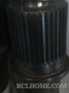

   今天在现场又有一工人,反应感应淬火产品230℃x2h(同一台回火炉,设备没任何问题),
回火后的产品颜色与上批料的回火色不一样,原来
回火后表面发黄(有时紫色),这次回火
后表面发白,稍有点微黄色。不知是什么原因造成的?是否与产品的含碳量有关?
材质40Cr。
龟山淬火 + 20

那只好,瞎说了。不一定适合你的情况。1.氧化色于温度和气氛有直接的;2.每次进料时的炉温是有差异的;3.工件表面的残留化学物质有差异。估计是第二种造成的颜色差异。

 楼主| 发表于 2013-3-16 11:27:46 | 显示全部楼层
吉祥如意 发表于 2013-3-16 11:18
那只好,瞎说了。不一定适合你的情况。1.氧化色于温度和气氛有直接的;2.每次进料时的炉温是有差异的;3.工 ...
产生回火色差异的位置,不感应淬火;
您说的第2、3条有点意思,可以详细讲一下吗?
发表于 2013-3-16 11:31:37 | 显示全部楼层
随风飘飘 发表于 2013-3-16 11:27
产生回火色差异的位置,不感应淬火;
您说的第2、3条有点意思,可以详细讲一下吗? ...
再补充一点:工件不同组织状态,对氧化的程度亦有差异。换句话说,不同组织的抗氧化能力是有差异的。供你参考。所以先生是这方面的高手。

发表于 2013-5-1 11:10:30 | 显示全部楼层
瑞典人眼中的不同温度下的回火色:
温度℃            回火色
220               淡黄色
240               浅褐色
270               褐色
285               紫色
295               深蓝色
310               浅蓝色
325               灰色
350               灰紫色
375               灰蓝色
400               暗灰色
参与人数 1金钱 +40 收起 理由
龟山淬火 + 40

由wangqinghua196 汪工提供:
  回火色与温度有关?
回火之后钢的表面呈现一种氧化膜的颜色,称为回火色。很多情况下,需要根据回火色判定回火温度。回火色随温度变化,因此可以根据回火色大体判定回火温度。但是回火色还与回火时间有关,通常都以5分钟时间为准。
碳钢不同温度时的回火色,以5分钟为准,表面色泽如下:
淡黄色:200℃;
草黄色:220℃;
褐  色:240℃;
紫  色:260℃;
蓝紫色:280℃;
深蓝色:290℃;
蓝  色:300℃;
淡蓝色:320℃;
蓝灰色:350℃;
灰  色:400℃。
不锈钢的不同温度时的回火色:
淡麦黄色:290℃;
麦 黄 色:340℃;
淡红棕色:390℃;
淡 红 色:450℃;
淡 蓝 色:530℃;
深 蓝 色:600℃。
低合金钢的不同温度时的回火色:
淡麦黄色:225℃;
麦 黄 色:235℃;
淡红棕色:265℃;
淡 红 色:280℃;
淡 蓝 色:290℃;
深 蓝 色:315℃。
但是在很多资料中,只是仅仅提到色泽与温度的关系,忽略了时间这个关键前提,同样温度下,随着保温时间的延长,最终的色泽会偏向更高的温度色泽。往往会造成实际温度的误判。
