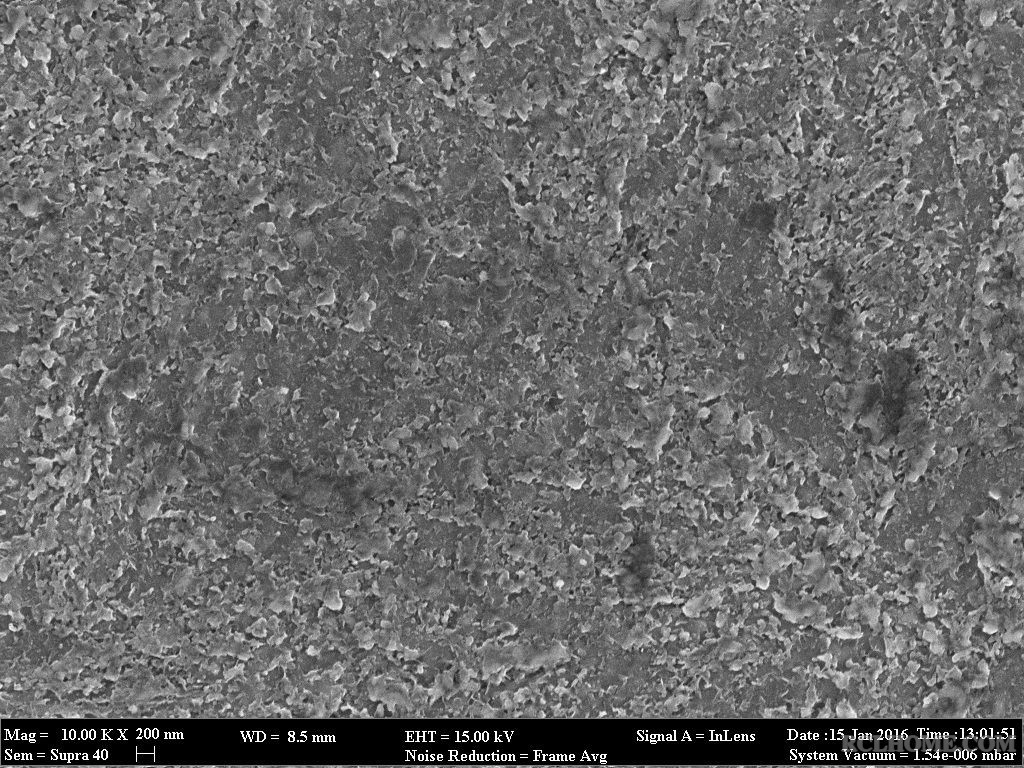

发表于 2016-11-16 23:08:42 | 显示全部楼层 |阅读模式
大家好。最近做实验觉得做出来的组织很奇怪。请大侠评判下:淬火温度910,回火温度530,得到的扫描组织采用硝酸酒精腐蚀后变成了这样。好奇怪呀。恳请大侠们不吝赐教。 chuantong-01.jpg

 楼主| 发表于 2016-11-16 23:09:31 | 显示全部楼层
看不到马氏体的板条状组织,也不像珠光体。不知道是什么呢。

发表于 2016-11-17 08:15:46 | 显示全部楼层
照片是1000x的,但是看着不像是抛光后腐蚀的样品,是不是直接看的样品表面形貌啊?

 楼主| 发表于 2016-11-17 09:13:06 | 显示全部楼层
材料是60si2CrVAT,910,30min;530,60min

 楼主| 发表于 2016-11-17 09:17:01 | 显示全部楼层

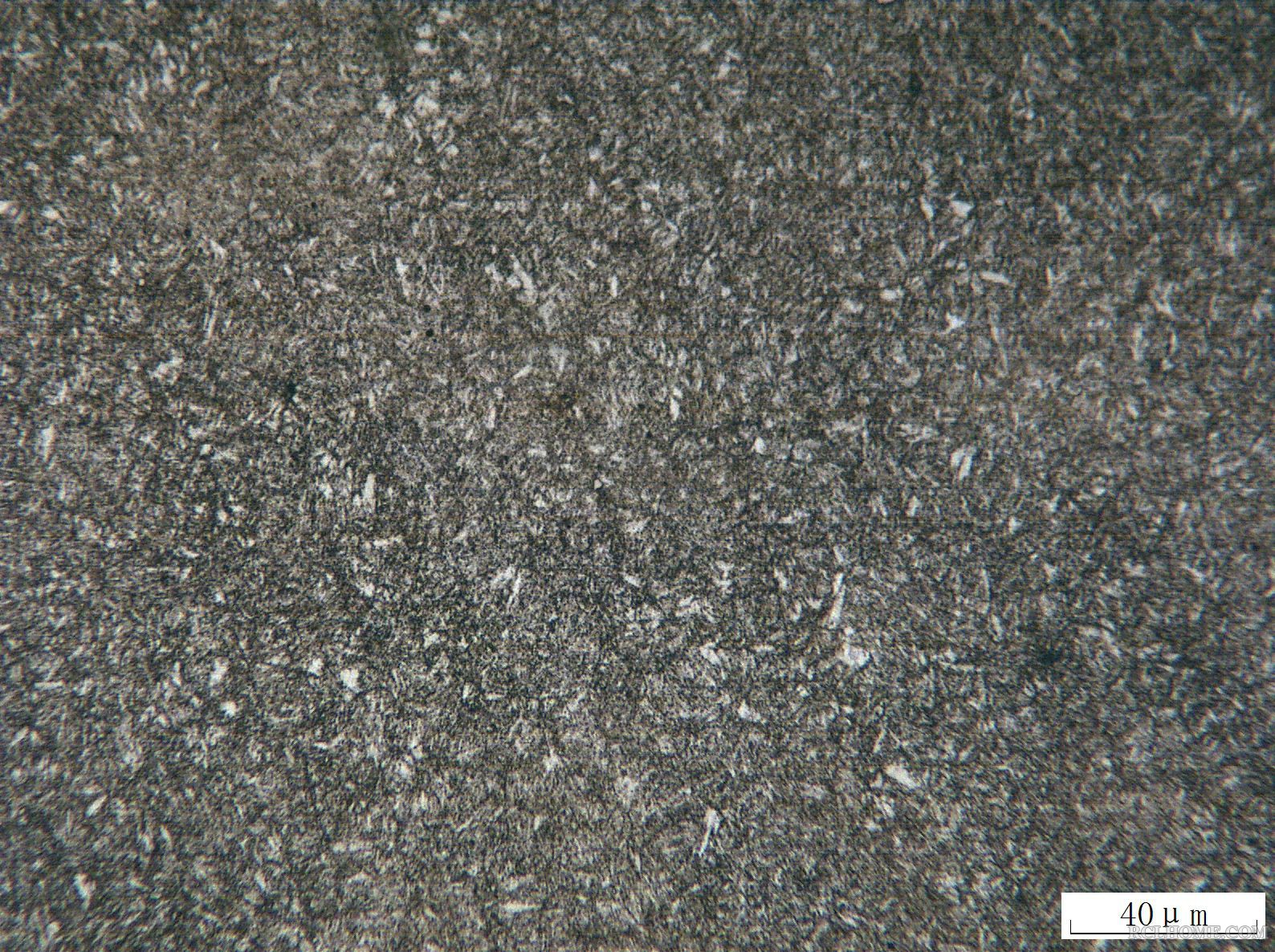

是金相腐蚀做的扫描。
发表于 2016-11-17 09:59:38 | 显示全部楼层
姜姜 发表于 2016-11-17 09:17
是金相腐蚀做的扫描。
金相的等我找一下。不知道怎么上传呢。和发帖不太一样。 ...
我觉得你是拍错位置了,从组织看,SEM拍出来不是这样的,我曾经也把位置找错过,觉得不对劲,后来才找到试样。我建议你从新拍,一定要拍到腐蚀面上。

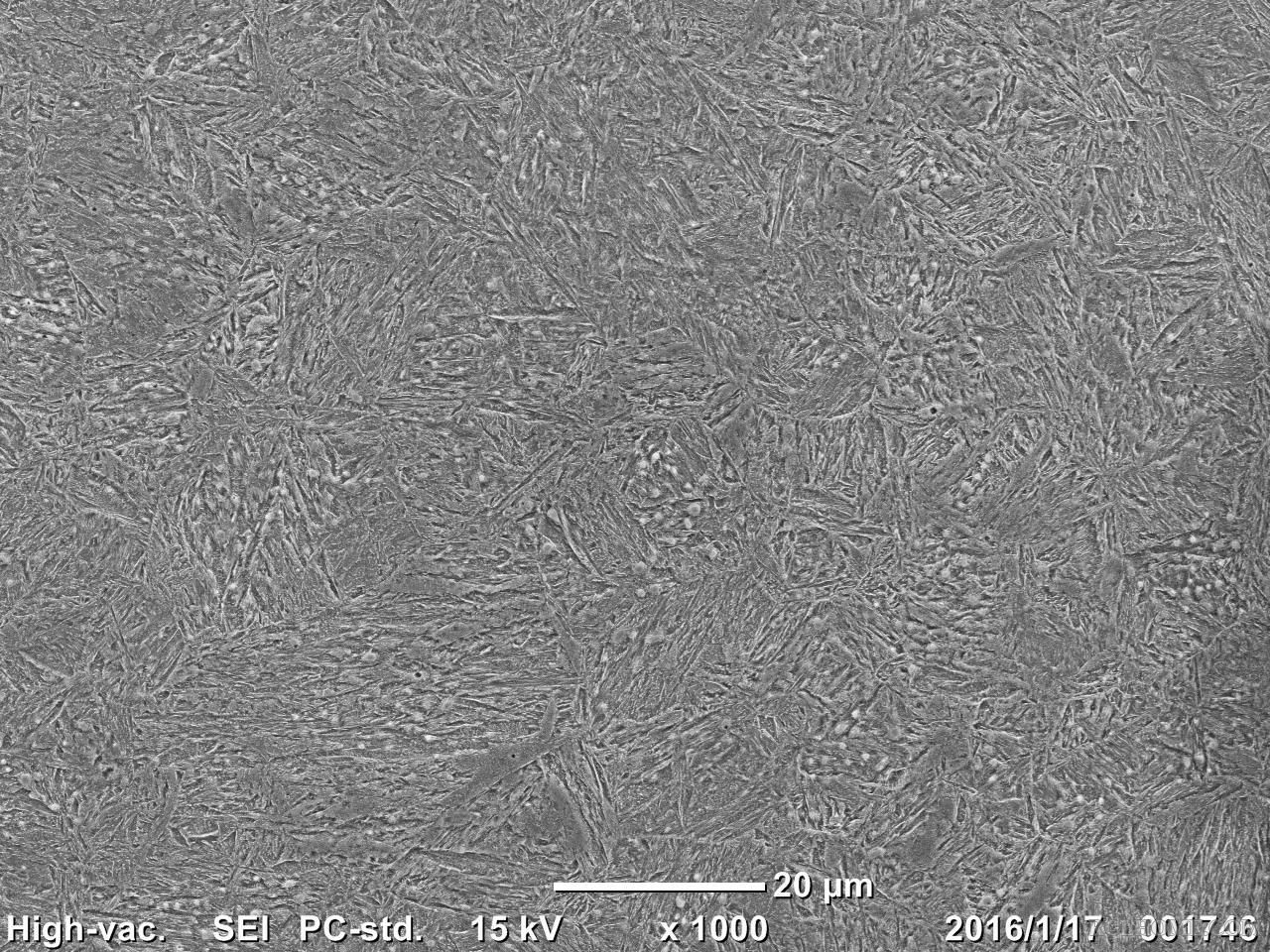

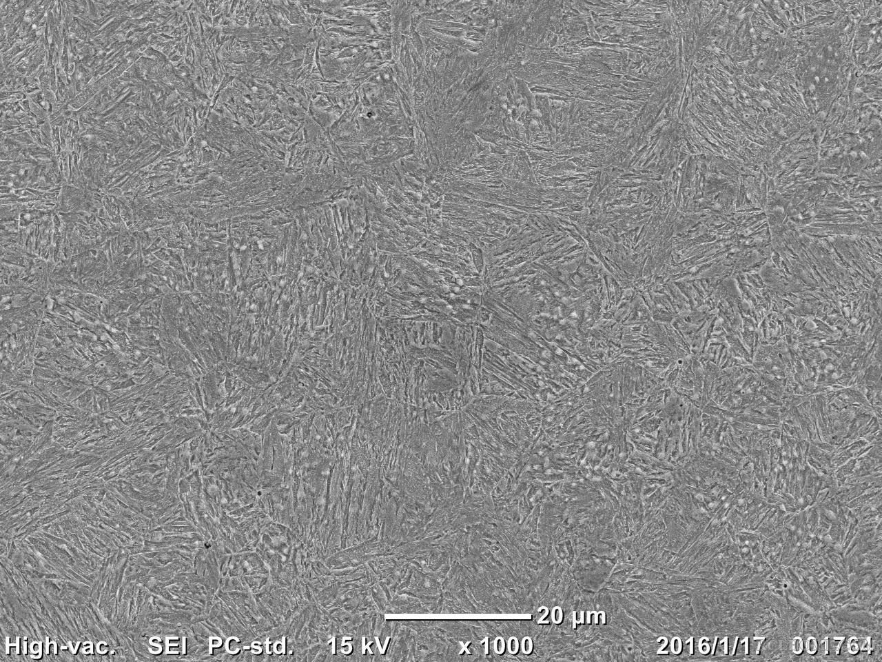

发表于 2016-11-17 10:04:04 | 显示全部楼层
是金相腐蚀做的扫描。
20160117.001746.jpg 20160117.001764.jpg 你拍出来的组织类似这样的,淬火+回火,是回火屈氏体或回火索氏体。
老师,您的这个是什么材料呢。是低碳钢的中高温回火状态吗?

1000倍也有,轴承行 ...
我拍的金相组织是500倍的。是做研究用。根据工厂实际经验和实际实验室的结果选用了这个状态。

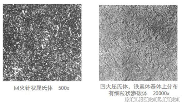

是金相腐蚀做的扫描。
