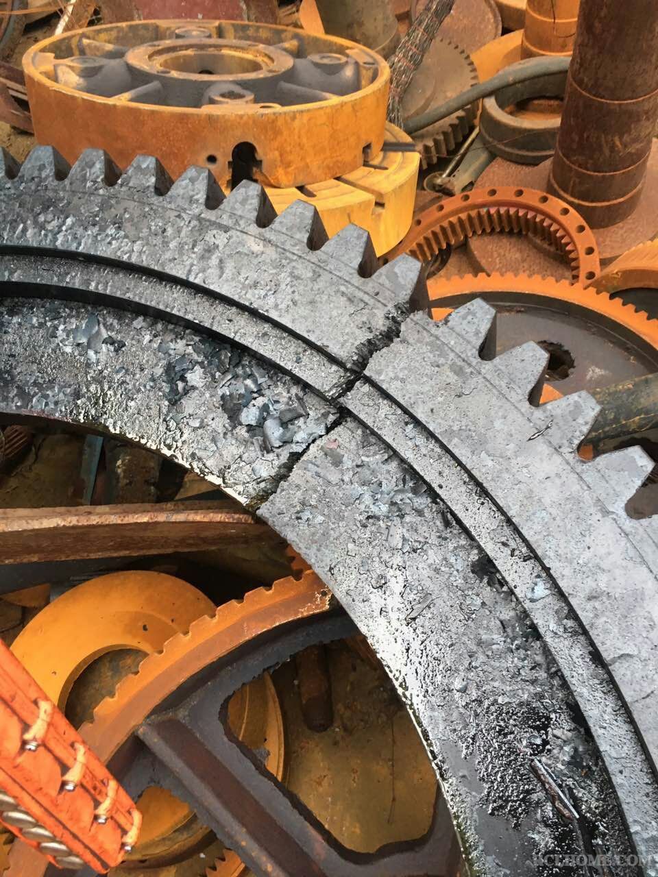

发表于 2016-11-21 16:40:49 | 显示全部楼层 |阅读模式
            如题,淬火前正过火,但正火工艺不详,而且井式炉加热有无保护气氛不知道
发表于 2016-11-21 16:45:46 | 显示全部楼层
热处理工艺是否清楚,介质?
发表于 2016-11-21 16:48:00 | 显示全部楼层
杨工得拉近拍拍断裂部位
发表于 2016-11-21 17:00:19 | 显示全部楼层
看不出这个零件在且井式炉加热有保护气氛。这种铸件即使是在正火前也最好做超声波探伤。
发表于 2016-11-22 07:55:46 | 显示全部楼层
说说详细工艺过程,特别是冷却过程。

发表于 2016-11-22 09:37:34 | 显示全部楼层
腊月寒沫 发表于 2016-11-21 16:48
杨工得拉近拍拍断裂部位
请问这个光肉眼看的断裂部位是否可以判断什么原因导致开裂?
请问有什么资料或者经验可以跟我们分享么?

发表于 2016-11-22 09:40:02 | 显示全部楼层
cnszgong 发表于 2016-11-21 17:00
看不出这个零件在且井式炉加热有保护气氛。这种铸件即使是在正火前也最好做超声波探伤。 ...
龚大怀疑是铸造缺陷所导致的开裂?
请问,这个内部缺陷在热处理过程中如何导致产品开裂?可否讲解一下那个过程?
发表于 2016-11-22 16:05:28 | 显示全部楼层
应该是铸造缺陷!
 楼主| 发表于 2016-11-22 17:08:05 | 显示全部楼层
杨工得拉近拍拍断裂部位
           这个不是我拍的,这个是本届年会20日上午一个与会人员求解的问题,照片是他手机微信发出的
 楼主| 发表于 2016-11-22 17:08:59 | 显示全部楼层
搬运工 发表于 2016-11-22 07:55
说说详细工艺过程,特别是冷却过程。
当事人说不清楚,只知道正过火,但正火工艺不知道,井式炉加热有无气氛也不晓得
 楼主| 发表于 2016-11-22 17:13:08 | 显示全部楼层
请问有什么资料或者经验可以跟我们分享么? ...
         我只能看出的是断口组织粗大。其它就是瞎分析的:1)因为是铸件,组织如此粗大,有两种可能:一种是铸造浇铸温度高,没有经过正火处理;第二个就是正火工艺不良导致基体组织粗化。2)铸件本身存在较多夹渣、夹杂物、起泡、空洞等缺陷;3)井式炉加热没有保护气氛脱碳

发表于 2016-11-22 21:06:38 | 显示全部楼层
瞎说两句,由于获得的信息不多,难以做准确的判断。单从工艺上讲,对于铸件类。要特别小心应力过大的问题。看图片工件好像还不小。是否正火后加一个去应力退火比较好。尤其现在冬季,冷却比较快的情况下。】
