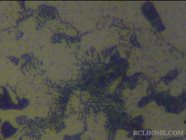

请教这是什么组织,材料为20Cr

抛开放大倍数,还是铁素体+碳化物;或者说铁素体+点状和片状珠光体。
考虑放大倍数:可能加热高了,700℃温度段的时候冷却慢了。

 楼主| 发表于 2016-11-23 21:49:27 | 显示全部楼层
考虑放大倍数:可能加热高了,700℃温 ...
那可不可能是回火马氏体呢
发表于 2016-11-23 21:56:00 | 显示全部楼层
哈呀 发表于 2016-11-23 21:49
那可不可能是回火马氏体呢
没有这个可能性
发表于 2016-11-23 23:24:36 | 显示全部楼层
加一个标尺上去,并介绍一下工艺情况。
发表于 2016-11-24 09:13:45 | 显示全部楼层
1000x.JPG 是不是和这个类似,但是不同的是他这个是低碳钢,铁素体较多。
发表于 2016-11-24 09:34:20 | 显示全部楼层
应该完全一致。你的此件应该是锻后没有冷却下来直接就进行(完全)退火出现球化退火处理效果的结果。请指正!

发表于 2016-11-24 10:21:03 | 显示全部楼层
          楼主弄的照片试样,是不是过腐蚀了?
发表于 2016-11-24 10:44:35 | 显示全部楼层
Wangqinghua196 发表于 2016-11-24 09:34
应该完全一致。你的此件应该是锻后没有冷却下来直接就进行(完全)退火出现球化退火处理效果的结果。请指 ...
我说组织类似,这是等温正火的,就是年会那张图。
发表于 2016-11-24 11:11:29 | 显示全部楼层
应该是这样的。

发表于 2016-11-24 14:28:45 | 显示全部楼层
铁素体和珠光体。珠光体中的渗碳体,已经球化了。
