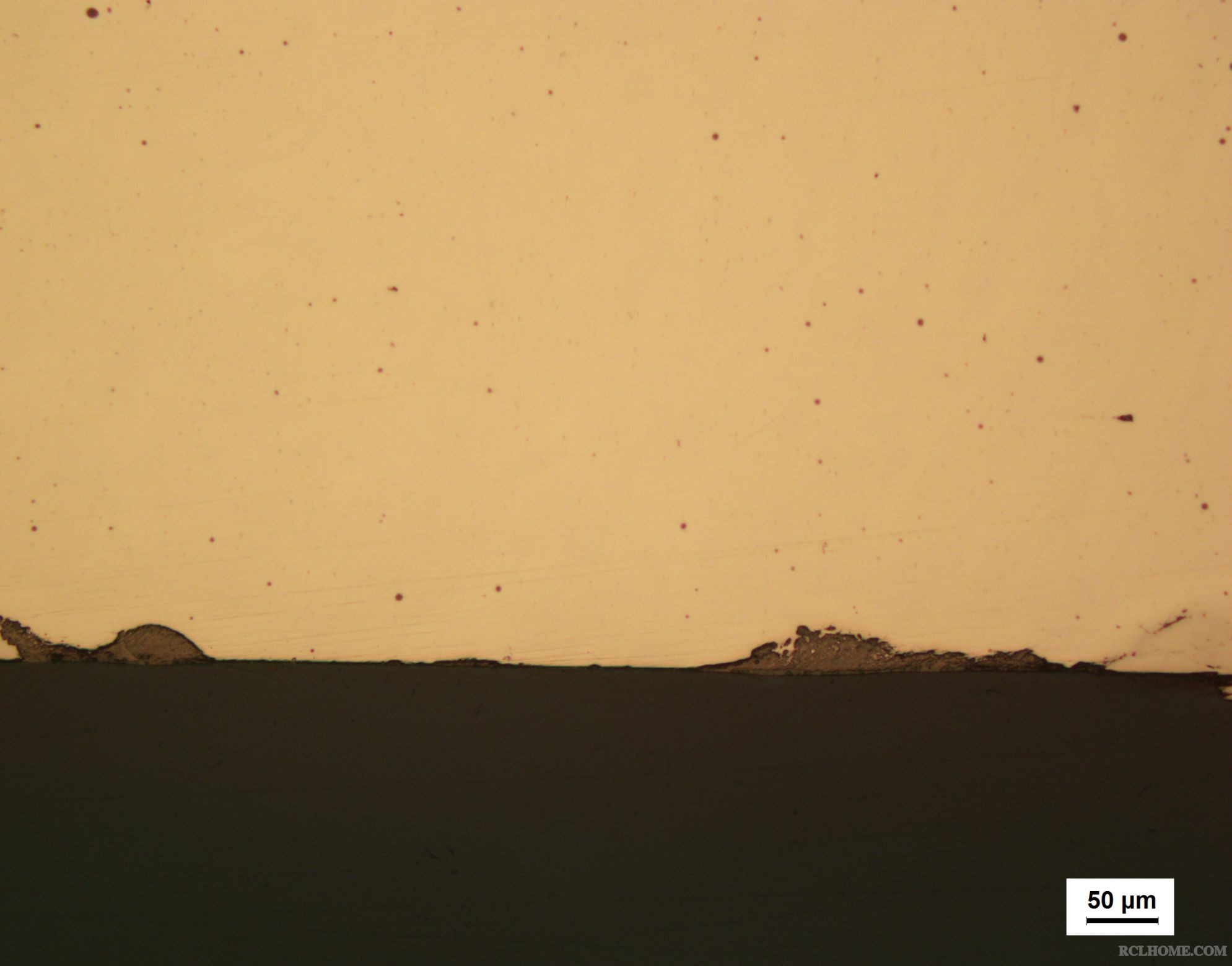

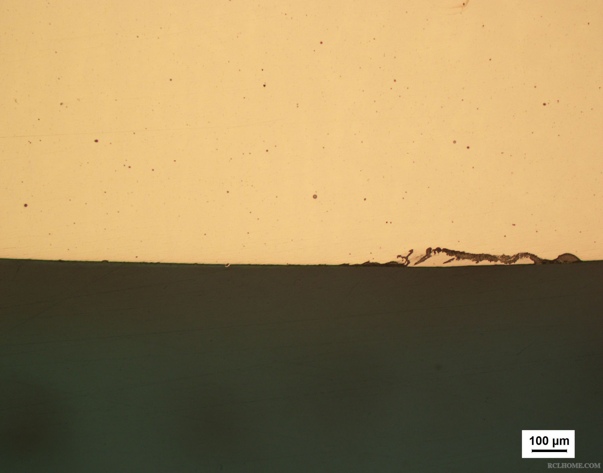

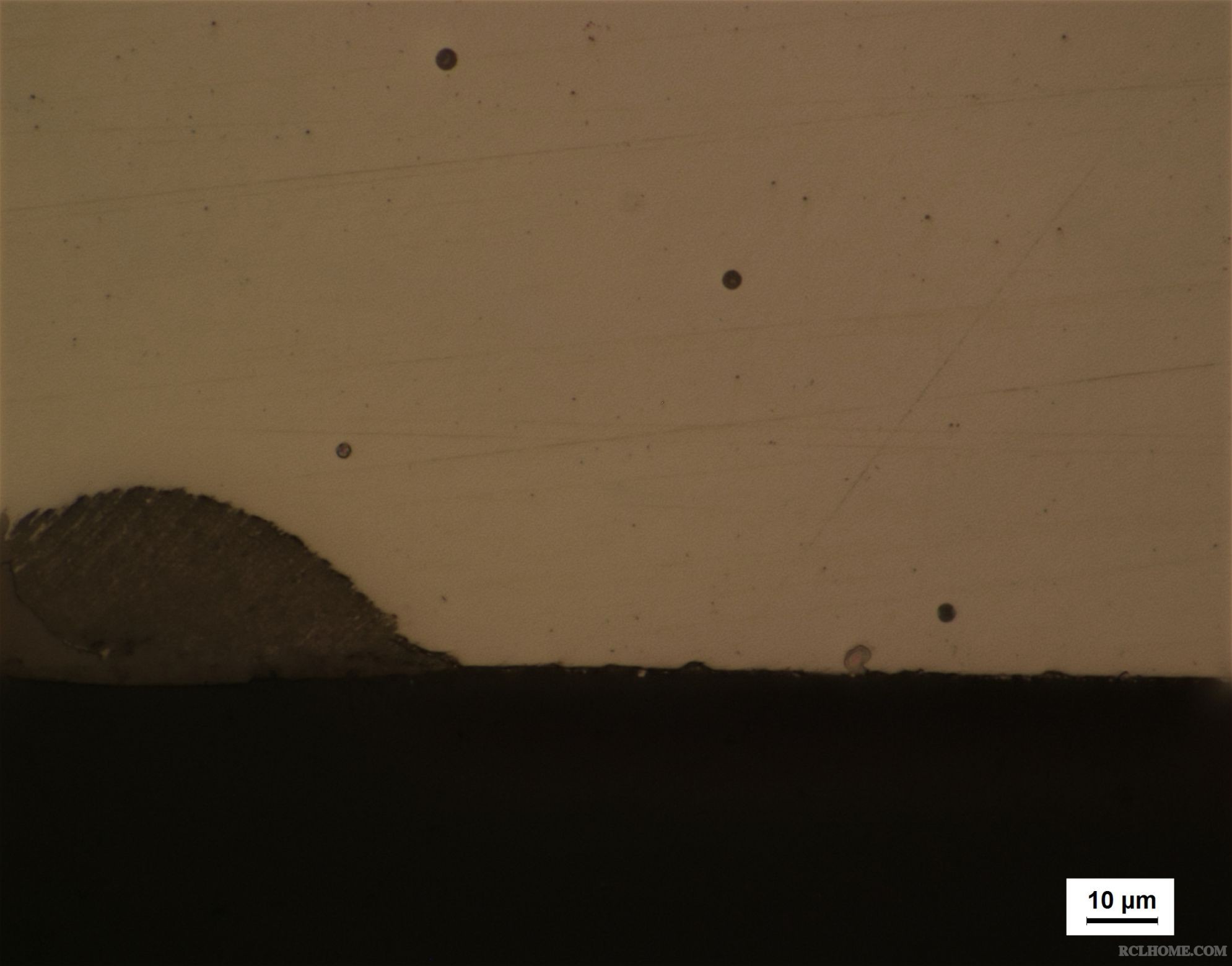

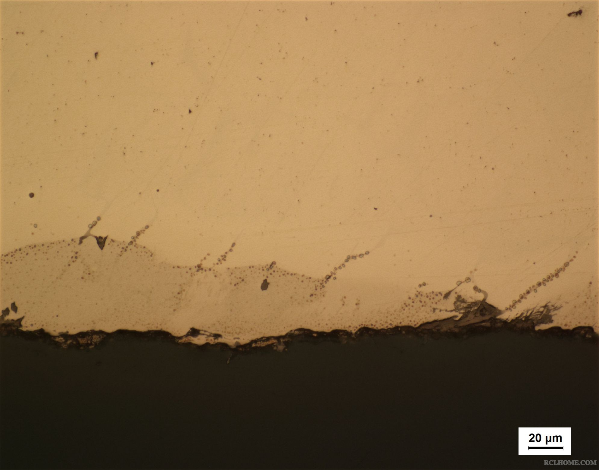

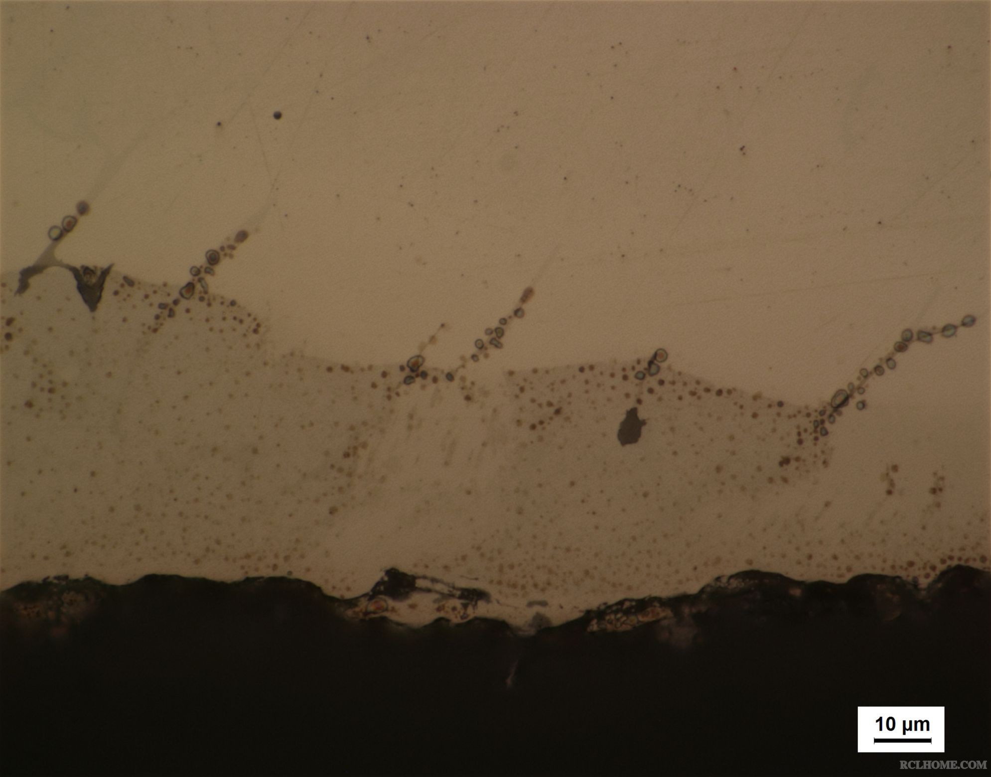

520度 72h
520度45h
570度 15h
帮别人做的2Cr13氮化,不知道用什么腐蚀剂,我采用了王水,放里面腐蚀了几分钟,感觉效果很差,制样也有点差,边缘有一些划痕。哪位朋友有2Cr13氮化的照片,可否拿出来分享一下?

发表于 2016-11-24 10:21:39 | 显示全部楼层
不好意思,我只能说工艺失败了。
发表于 2016-11-24 10:33:58 | 显示全部楼层
aaron01 发表于 2016-11-24 10:21
不好意思,我只能说工艺失败了。
         败在何处?请艾伦细说端详
发表于 2016-11-24 10:35:47 | 显示全部楼层
           very beautiful!
           不管产品工艺怎么样,这试样、这照片做得真不孬啊!
 楼主| 发表于 2016-11-24 10:43:09 | 显示全部楼层

说实话,这次做的确实不好!但是不能好的就传上,不好的就不传吧!希望下次做的更好,但是很奇怪,边缘划痕为什么去不掉。

             工艺失败是指氮化后白亮层的均匀性、平整性不好。对吗?这个,可能是因为破膜不良形成的吧
发表于 2016-11-24 10:50:42 | 显示全部楼层
孤鸿踏雪 发表于 2016-11-24 10:46
请不要误解!艾伦说的失败,是指这个不锈钢的氮化工艺而已。就试样和金相照片而言,依然是无 ...
嗯,我说的是表面组织不对了,520C工艺的照片上,表面那层黑的东西不能有,有了就算失败。
发表于 2016-11-24 10:53:04 | 显示全部楼层
相比不锈钢基体而言,铬的氮化物是易腐蚀相,腐蚀出这样一层氮化物层的话,老孤,你去想耐腐蚀性能会怎么样?
发表于 2016-11-24 10:53:42 | 显示全部楼层
aaron01 发表于 2016-11-24 10:50
嗯,我说的是表面组织不对了,520C工艺的照片上,表面那层黑的东西不能有,有了就算失败。 ...
            那黑的东东是什么玩意儿?怎么形成的?
            另外,为什么这个白亮层和扩散层不均匀、不平整?除了破膜不良,还与哪些因素有关呢?

570度的几张图,似乎没有氮化上。

           570℃软氮化后的硬度是:1029  946  1099  1052  987  722HV0.3

那你570C的金相就很好,看不到黑色氮化物层了,耐腐蚀性应该比520的那个样好。

另外,铬的氮化物层不腐蚀都能看到,来个不腐蚀的照片吧。

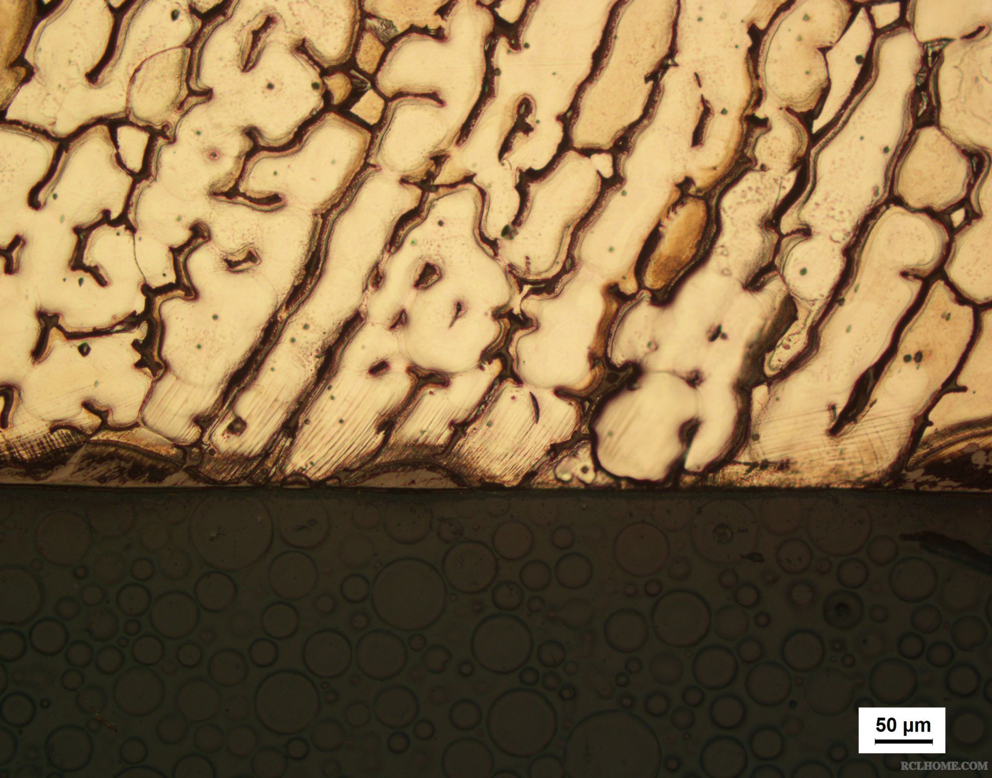

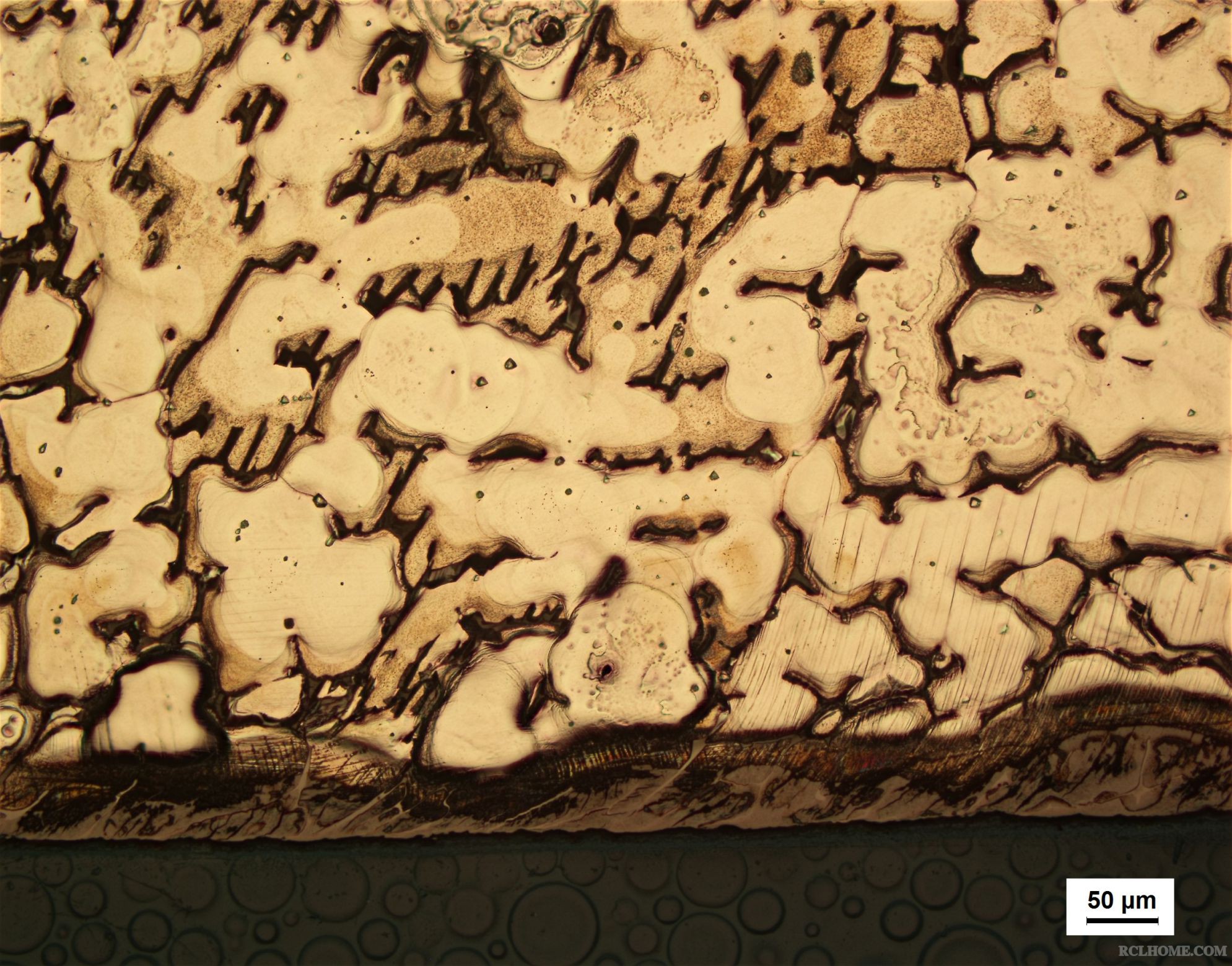

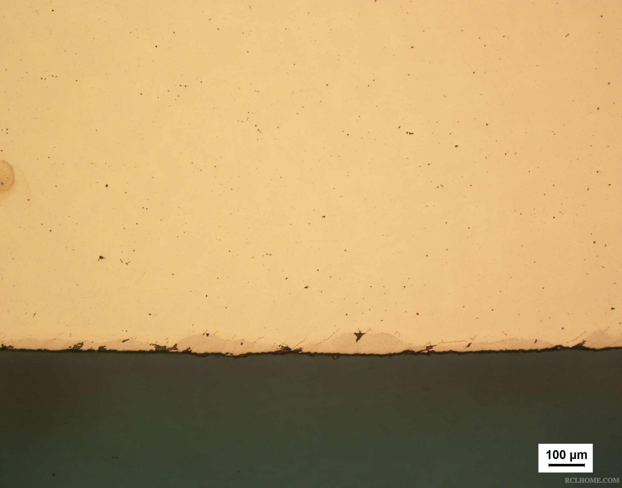

之前为腐蚀的我看了一下,忘了拍了。刚去重新磨抛了
520度 72h
520度 45h
570度 15h
参与人数 1金钱 +50 收起 理由
孤鸿踏雪 + 50 立此存照
发表于 2016-11-24 14:09:04 | 显示全部楼层
不腐蚀的照片上,黑的全部是铬氮化物,这个件很奇怪,居然在某些地方出现那么厚的氮化物层,不是好事,脆性很大的,你看那些相出现的地方,都崩裂了,简单抛光下就崩了。

发表于 2016-11-24 17:04:58 | 显示全部楼层
aaron01 发表于 2016-11-24 14:09
不腐蚀的照片上,黑的全部是铬氮化物,这个件很奇怪,居然在某些地方出现那么厚的氮化物层,不是好事,脆性 ...
             我分析是盐酸浸泡破膜不均匀所致

发表于 2016-11-25 14:48:04 | 显示全部楼层
孤鸿踏雪 发表于 2016-11-24 17:04
我分析是盐酸浸泡破膜不均匀所致
我不知道发生了什么,这里绝对不正常。
那么厚的氮化铬层,决不是好事。
