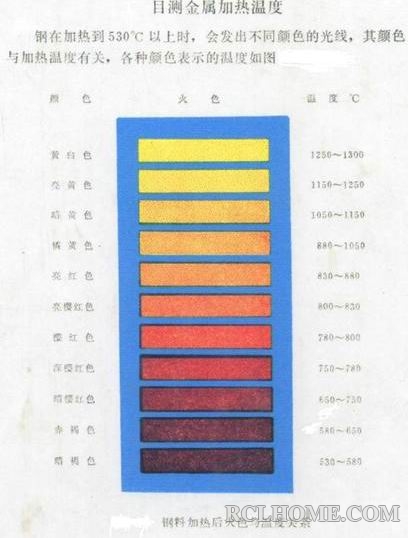

 楼主| 发表于 2013-3-16 20:38:34 | 显示全部楼层
风老师,我们也要回火色温图。

发表于 2013-3-16 21:11:39 | 显示全部楼层
看了一下最低温度530℃。以下估计没有了。
 楼主| 发表于 2013-3-16 21:13:24 | 显示全部楼层
扫过的
发表于 2013-3-16 21:16:50 | 显示全部楼层
人的眼睛无法识别,所以就没有了。

 楼主| 发表于 2013-3-16 21:19:14 | 显示全部楼层
应该是你说的温度
发表于 2013-3-16 21:22:59 | 显示全部楼层
龟山淬火 发表于 2013-3-16 21:19
应该是你说的温度
这两份资料有不同的含义:王老师指的是:温度的颜色(但不是光学中的色温);龚工指的是:工件的颜色。所以它们的物理意义不同。很多人容易搞混。
 楼主| 发表于 2013-3-16 21:25:34 | 显示全部楼层
吉祥如意 发表于 2013-3-16 21:22
这两份资料有不同的含义:王老师指的是:温度的颜色(但不是光学中的色温);龚工指的是:工件的颜色。所 ...
没人搞混,看回火后工件颜色判断回火温度。
