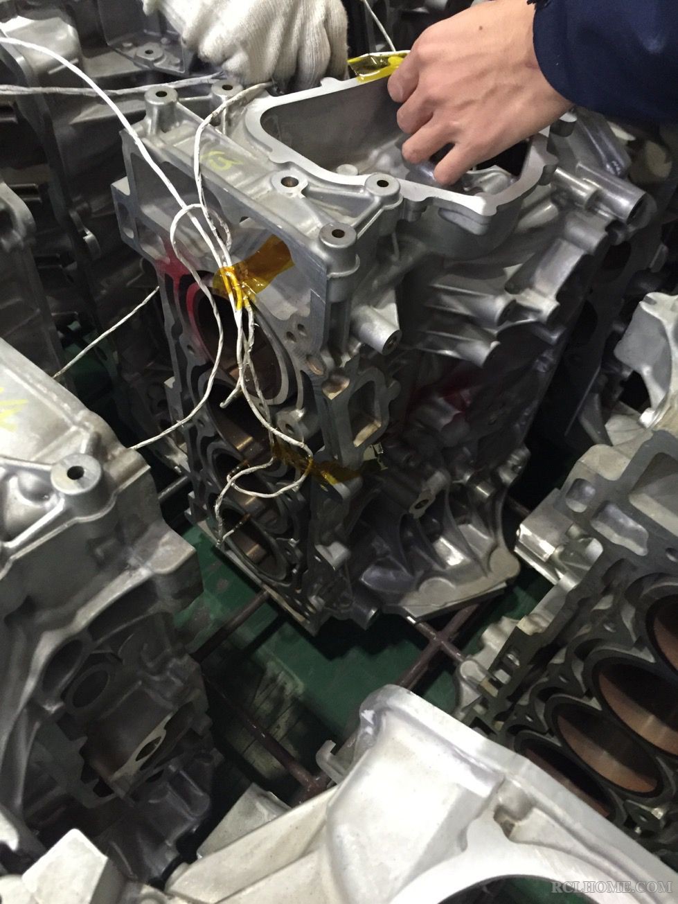

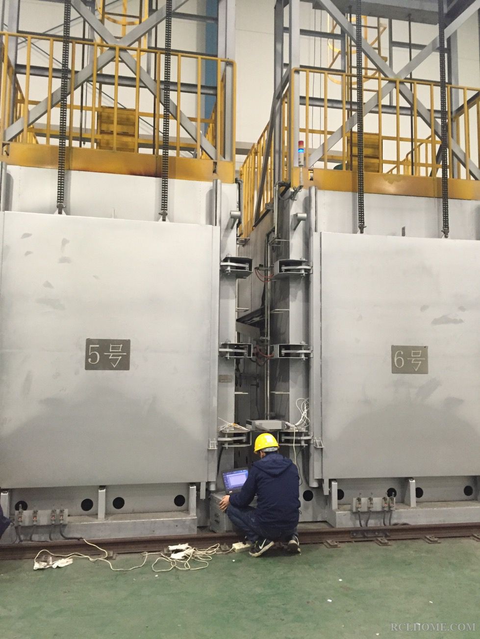

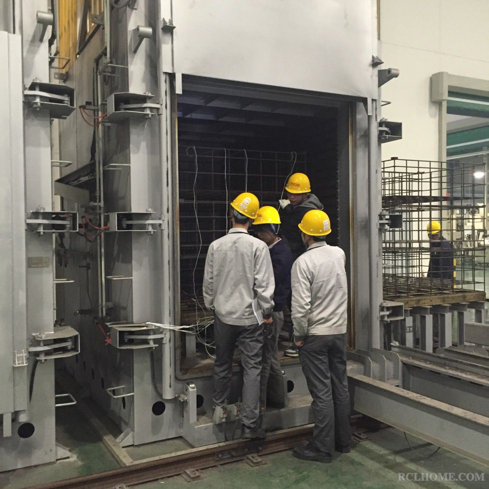

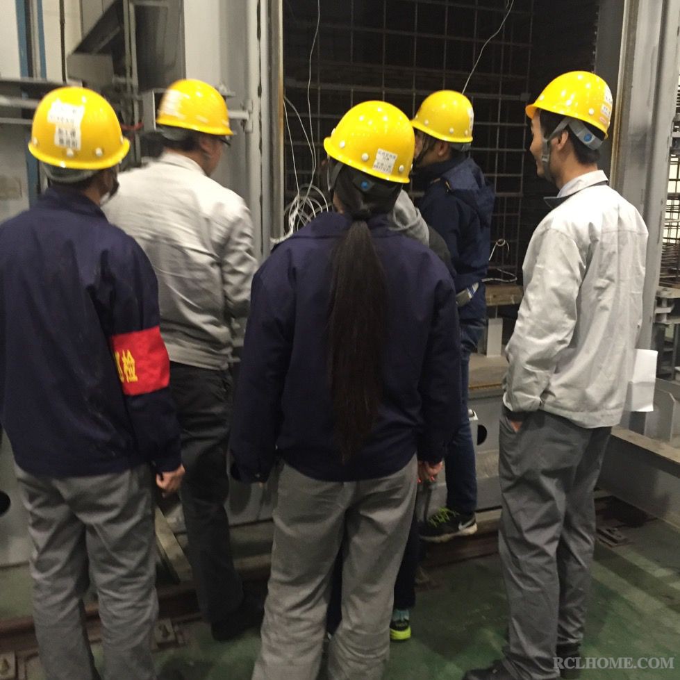

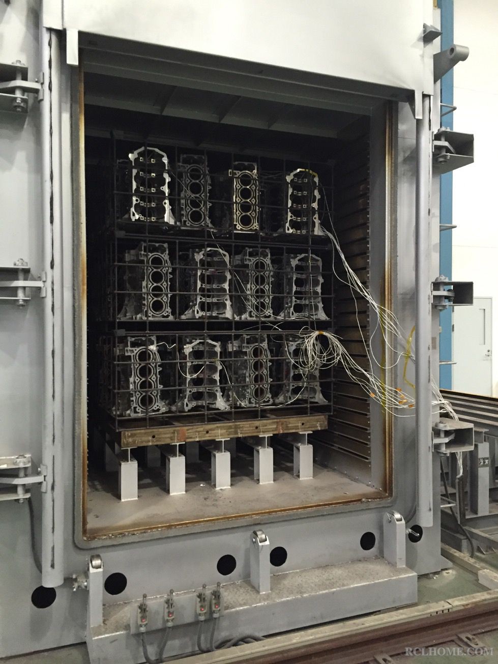

一个周末,顺利完成了常州某知名锻造厂的3台热处理炉SAT,TUS的空载,满载检测,依据AMS2750E规范

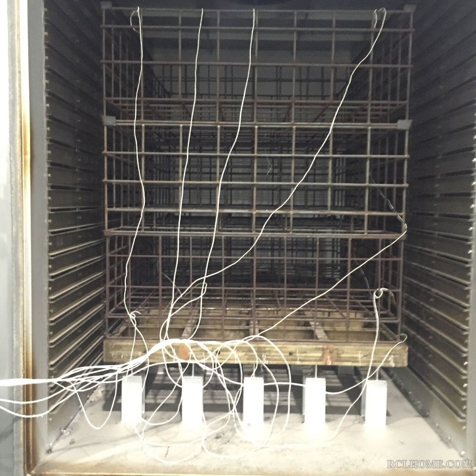

技术特点: 空载九点测温,260℃,保温时间2小时。

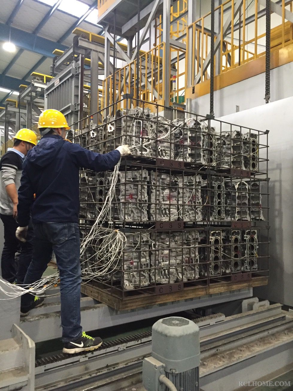

                  满载十五点(产品6点+9点)测温。
                  采集间隔:10s     连续不间断测温,升温曲线。

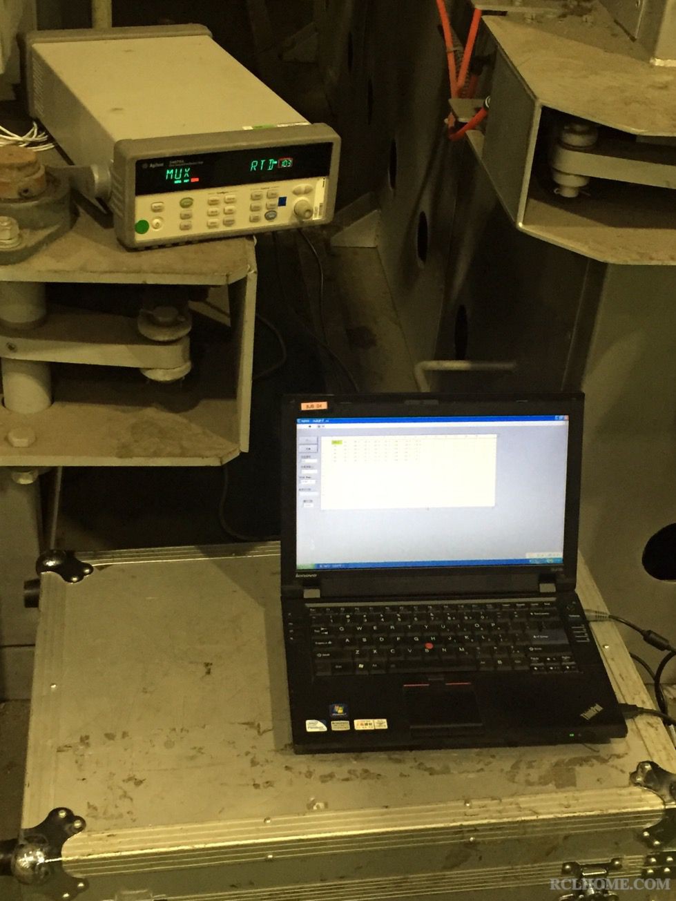

                  依据美标AMS2750E,有CNAS资质认可。

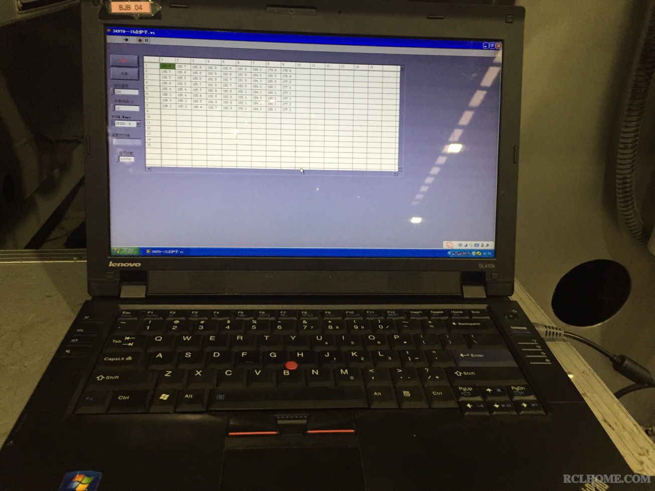

Photo_1128_3d.jpg Photo_1128_5d.jpg 空载布置测温热电偶 Photo_1128_6d.jpg Photo_1128_12d.jpg Photo_1128_14d.jpg Photo_1128_16a.jpg 不间断数据采集,升温曲线
Photo_1128_17d.jpg Photo_1128_20d (1).jpg Photo_1128_23d.jpg 产品测温,满载测试

 楼主| 发表于 2016-11-29 09:24:59 | 显示全部楼层
木叶微凉 发表于 2016-11-29 08:29
能提供下报告格式最好了,检测完直接打出来的一点都不规范。
几秒钟采集一次,要是直接打出来要上百页。
签到天数: 2317 天
2706
19402
发表于 2016-11-29 11:07:14 | 显示全部楼层
忘记说明了是曲线图配合报告的形式
发表于 2016-11-29 12:28:26 | 显示全部楼层
照片中似乎没有看到关键的小玩意儿!是不是有意隐藏了一些东西!
发表于 2016-11-29 12:36:14 | 显示全部楼层
具体说说吧!我认为也有补偿值吧
发表于 2016-11-30 14:06:46 | 显示全部楼层
没看到黑夹子。
发表于 2016-11-30 16:13:47 | 显示全部楼层
小袁 发表于 2016-11-30 14:06
没看到黑夹子。
只是没有看到我认为符合标准且很重要的小东西。
发表于 2016-11-30 17:50:12 | 显示全部楼层
数据记录器?
