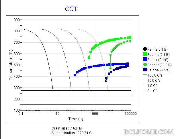

请看我的头像,是我要做的B体钢的cct曲线。从图中看,以1度/秒的冷却速度就能得到B体,我空冷没有得到B体,得到的硬度45HRC.请问这个冷却速度是否为空冷的速度?用什么样的冷却方式(介质),能达到图中的冷却条件?请指教!谢谢!

发表于 2016-11-29 11:01:02 | 显示全部楼层
说明你空冷的速度可能超过了1°C/S,既然是空冷那就是空冷的速度了。
实现你所要求的定速冷却就得需要控制冷却了。

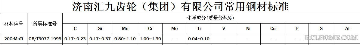

发表于 2016-11-29 15:23:56 | 显示全部楼层
锻后退火 发表于 2016-11-29 15:14
请说明一下元素的顺序
               哦,惭愧!忘记截下表头

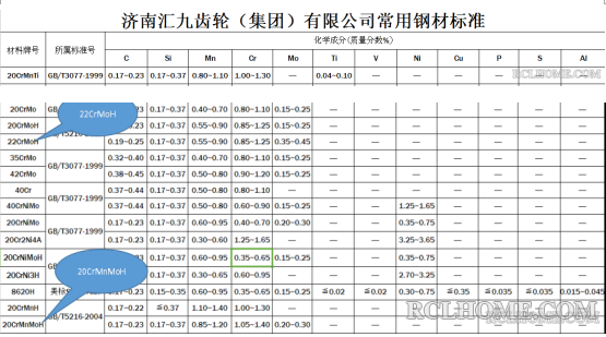

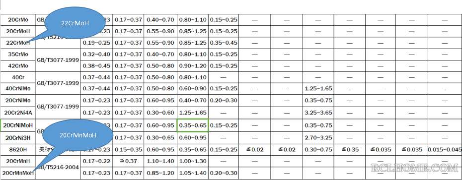

发表于 2016-11-30 10:11:22 | 显示全部楼层
请说明一下元素的顺序
          这样可以了吧

 楼主| 发表于 2016-12-1 14:20:31 | 显示全部楼层
请问空冷的冷却速度大约是多少
发表于 2016-12-1 14:28:58 | 显示全部楼层
是显微镜下观测金相组织中没有B吗?
发表于 2016-12-1 14:34:27 | 显示全部楼层
锻后退火 发表于 2016-12-1 14:20
请问空冷的冷却速度大约是多少
20°C静止自来水的在200~300℃范围平均冷速500多℃/s,静止空气是其1/50。具体多少还要看工件大小。不如找个小零件出炉后扔空气里,看冷到室温要多长时间

 楼主| 发表于 2016-12-1 14:40:47 | 显示全部楼层
落水残阳 发表于 2016-12-1 14:34
20°C静止自来水的在200~300℃范围平均冷速500多℃/s,静止空气是其1/50。具体多少还要看工件大小。不如 ...
谢谢!我按你的方法试试!

发表于 2018-10-13 11:29:34 来自手机 | 显示全部楼层
可能是试样尺寸比较小,空冷冷速也很快
