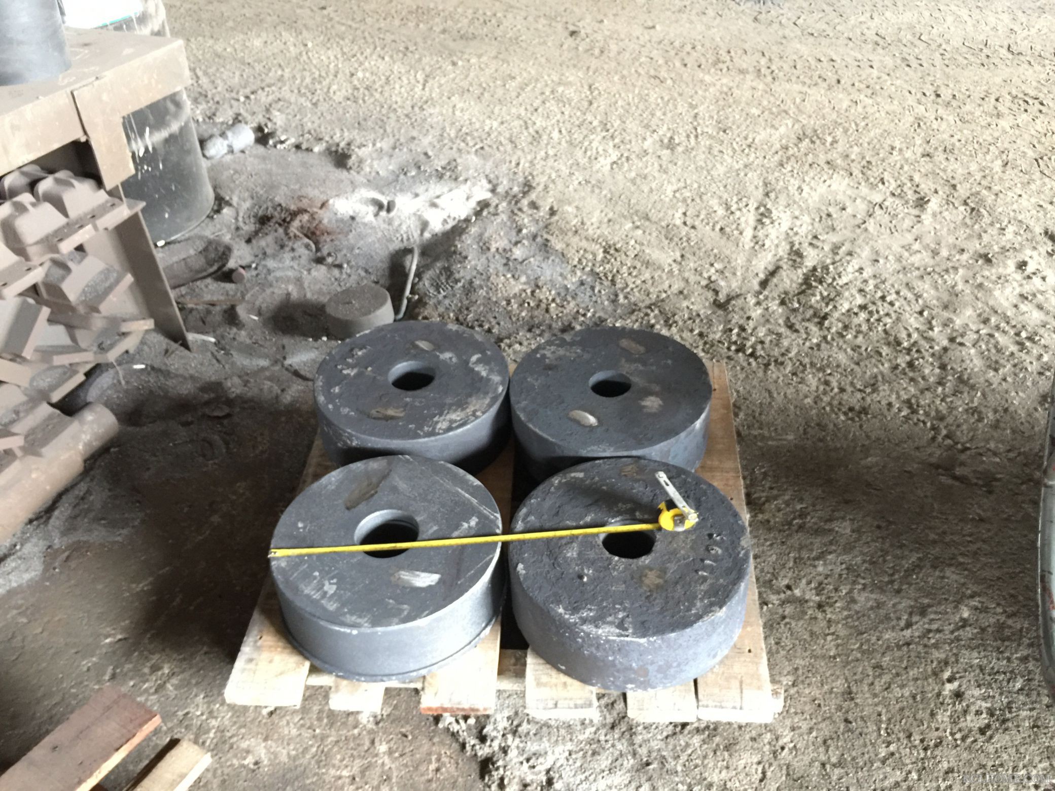

大家好,用于铸造齿轮胚的35CrMo 经过调质处理后。 其中一个经过加工的齿轮胚硬度与其他的差距很大。
我们的理想硬度是200hb 左右。 只有1个经过加工后的才达标。 其他的都不达标。
淬火工艺: 保温温度 950'c x 4小时 空淬
回火工艺: 保温温度 550‘c x 7小时 水淬
请各位大大帮忙给点意见。到底怎么的一个工艺适合未加工的这种材料。
请问加工后的材料为何比没加工的来的准 ( 根据老孤的以前指导的资料进行硬度计算和工艺设计)。
