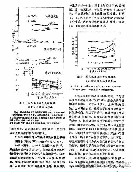

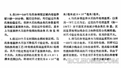

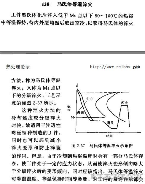

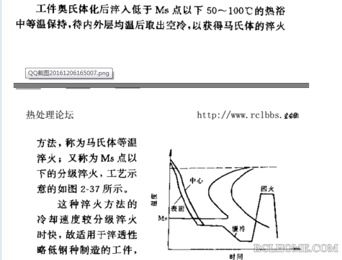

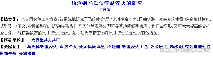

这里有一个截图,说的是“等温湛火”,哪位会员可以下载全文,请帮帮忙,谢谢了。

 楼主| 发表于 2016-12-1 18:21:45 | 显示全部楼层
文中似乎并没有交代清楚什么叫马氏体等温湛火。

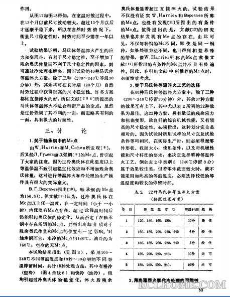

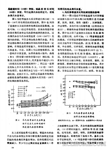

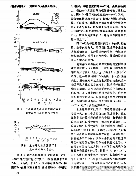

发表于 2016-12-6 00:07:45 | 显示全部楼层
多发几篇,供参考。
轴承钢马氏体等温淬火的研究 许茂德.pdf (1.01 MB, 下载次数: 8)
工具钢分级淬火和马氏体等温淬火的研究.pdf (634.33 KB, 下载次数: 6)
1C-1.5Cr轴承钢中等温马氏体的形成.pdf (551.33 KB, 下载次数: 5)
用DF-S油对钢球进行马氏体等温淬火.pdf (352.83 KB, 下载次数: 4)
等温淬火组织中残余奥氏体回火转变的研究 “兼论贝氏体回火脆性”.pdf.pdf (2.43 MB, 下载次数: 5)
GCr15钢等温马氏体转变及残余奥氏体研究.pdf (5.21 MB, 下载次数: 5)
GCr15轴承钢中等温马氏体的应用.pdf (506.28 KB, 下载次数: 6)
GCr15轴承钢淬火马氏体的分析.pdf (382.32 KB, 下载次数: 5)
 楼主| 发表于 2016-12-6 00:44:50 | 显示全部楼层
Wangqinghua196 发表于 2016-12-6 00:07
多发几篇,供参考。
空闲时我仔细看看具体内容。
我认可有等温马氏体,但不认可有马氏体等温湛火这种工艺。
我认为这类论文中说到的马氏体等温湛火,实际上要不就是贝氏体等温湛火,要不就是马氏体分级湛火。

发表于 2016-12-6 17:09:07 | 显示全部楼层
孤鸿踏雪 发表于 2016-12-6 16:51
这个是学界泰斗雷霆权、傅家骐的大作《金属材料热处理工艺方法500种》上来的 ...
自古以来,绝大多数淬火都是浸入液体里的,也就是在等温条件下坐的。
淬火前面加个等温,如果是用它来描述浸液的冷却方式,实在是有点多此一举。
而等温淬火这一名词在热处理术语上都已经有明确的定义了,马氏体等温淬火这种说法实在是让人难以苟同。

发表于 2016-12-6 17:09:44 | 显示全部楼层
老孤,文中所说的热浴是不是指盐浴?
是否有其他的选择? 比如把经高温加热保温后,进入淬火介质(基本上我只有水) 然后计算下降的温度后放入低温炉中进行等温的动作。

发表于 2016-12-6 17:15:39 | 显示全部楼层
simida 发表于 2016-12-6 17:09
老孤,文中所说的热浴是不是指盐浴?
是否有其他的选择? 比如把经高温加热保温后,进入淬火介质(基本 ...
          这个肯定是盐浴

 楼主| 发表于 2016-12-8 20:29:15 | 显示全部楼层
孤鸿踏雪 发表于 2016-12-6 08:51
确切地讲,你是认为“马氏体等温淬火”这个定义不恰当!
根本就没有“马氏体等温淬火”这个定义,可能是用“拍脑袋”的方法思考问题时拍脑袋拍重了的结果。

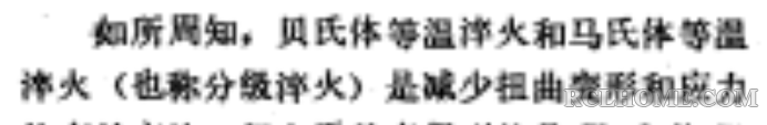

怎么没有?16楼不是给出你了吗?
 楼主| 发表于 2016-12-8 22:01:56 | 显示全部楼层
孤鸿踏雪 发表于 2016-12-8 21:19
怎么没有?16楼不是给出你了吗?
你是指截图中的内容吗?
我简直是受不了啦。
我拍脑袋稍稍思考了一下,截图中的文字内容逻辑上都说不过去啊。
要不你也拍脑袋试试看。

 楼主| 发表于 2016-12-9 00:17:46 | 显示全部楼层
qibao9891 发表于 2016-12-8 22:57
这个截图中的工艺,的确是马氏体分级淬火。
但也有马氏体等温淬火。
分级的目的是减少內外温差。
一。孔子,又称孔老二,这个孔子的岁数较孔老二大,故孔子是孔老二的哥。
文中存在着这样的不合逻辑的问题。
二。零件在一温度相对恒定的硝盐浴(比如硝盐浴温度是170°C)中进行冷却,即便是最终组织中存在有在
170°C等温过程中形成的所谓等温马氏体组织,这个等温马氏体组织在零件的全部湛火组织的占比会是多少?
不管等温时间有多么的长,绝大多数的马氏体组织应该还是在连续冷却过程中形成的吧。
从另一个方面讲,零件在80°C的油中进行等温冷却,在30°C的水介质中进行等温冷却,这是否也可叫做马氏体等温湛火?
三。等温退火,(获得下贝氏体组织为目的的)等温湛火,铅浴“湛火”等等,这样的一些等温处理工艺方法都有一个基本的共性,绝大部分的过冷奥氏体是在等温过程中完成其组织转变的(除去到达等温温度前可能发生的组织转变,转变不完全则是另一码事)。
个人看法。
