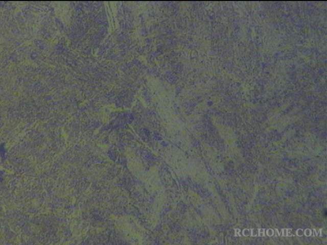

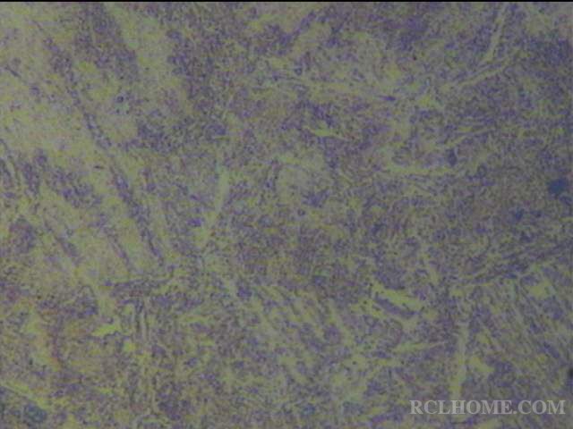

求各位大神帮忙分析下这个40cr有哪些组织出现这些组织原因
发表于 2016-12-1 16:33:55 | 显示全部楼层 |阅读模式
显微镜下100倍
显微镜下100倍
200
200
400
400
600
600

 楼主| 发表于 2016-12-1 16:44:20 | 显示全部楼层
图片不是很清晰 望各位大神见谅

 楼主| 发表于 2016-12-1 19:45:28 | 显示全部楼层
搬运工 发表于 2016-12-1 18:47
图片要有标尺。
将零件尺寸,热处理工艺情况等详细介绍一下。
有冷却原因产生的贝氏体组织。 ...
40cr的调质处理,式样尺寸的话大约是长5cm 宽4cm 高3cm左右,我想知道有什么组织和是什么导致了出现这种情况。谢谢了

发表于 2016-12-1 19:53:15 | 显示全部楼层
lsigm 发表于 2016-12-1 19:45
40cr的调质处理,式样尺寸的话大约是长5cm 宽4cm 高3cm左右,我想知道有什么组织和是什么导致了出现这种 ...
图片位置距表面距离多少?

发表于 2016-12-1 21:22:00 | 显示全部楼层
看第二个图有类似网状铁素体,第三、四图看有贝氏体,不知楼主的相关参数,不好下结论。
发表于 2016-12-2 09:14:45 | 显示全部楼层
产品的块头有多大,看第一张左右的区别感觉应该不小

发表于 2016-12-6 07:32:06 | 显示全部楼层
天涯海阁 发表于 2016-12-1 21:22
看第二个图有类似网状铁素体,第三、四图看有贝氏体,不知楼主的相关参数,不好下结论。 ...
图三图四种的贝氏体,能否帮忙在图中标出来?
