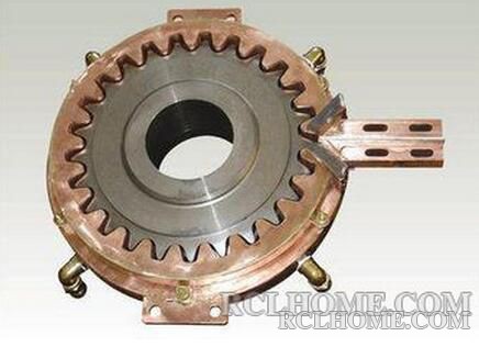

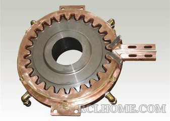

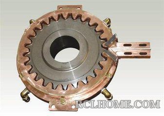

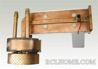

我也是找的资料

这个感应器感应加热的效果究竟怎么样?

找设计感应器的慢慢研究研究啊。

没做过,应该没问题,就看调活的手艺了

           只能说这个感应器的设计者是个“二货”,缺心眼

           别忽悠了,这个还没有问题?你这不是在将青少年往邪路上引吗?

杨工光否定,不行的理由是啥得说说哈

            如果说这个感应器是个工艺品,我们应该肯定,这个制作者手艺还是不错的,但因为它是用于回转体零件感应加热的,这个设计是彻底的败笔!不能旋转啊

有两个点加了导磁体,制作者考虑了不旋转有2个齿加热不行的问题
至于这样效果怎样样,齿轮没干过不好说了

             既然不旋转,为什么呀设计成这种结构呢?

或许是想设计复杂点

有个做了40多年热处理的老师傅,感应加热是其强项,却一不小心在设计制作一个仿形感应器时犯了一个非常低级的错误,导致零件不能被正常加热。
