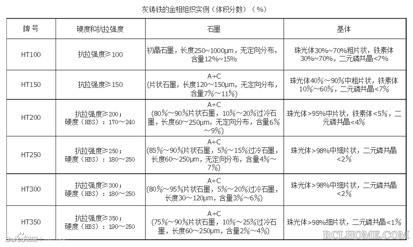

发表于 2018-3-6 10:31:27 | 显示全部楼层
铸铁由于硅/碳含量较高,氮化难度较大,所以一般做软氮化.
氮化一般在α-Fe即铁素体状态下进行,铸铁的主要成分为珠光体+石墨,生成白亮层比较困难,抗蚀氮化没有钢件那样容易实现,同样的结果,处理时间大约为钢件的两倍,好在铸铁本身的抗蚀性比一般的钢要好的多。
下图为灰铸铁的金相组织大况.
HT100  HT150   一定比HT250 好渗氮的多!
这也是国粹汇九铁壶选材HT150 的基本原因:在保证容易做氮氧化工艺的前提下最大限度提升基体强度.
