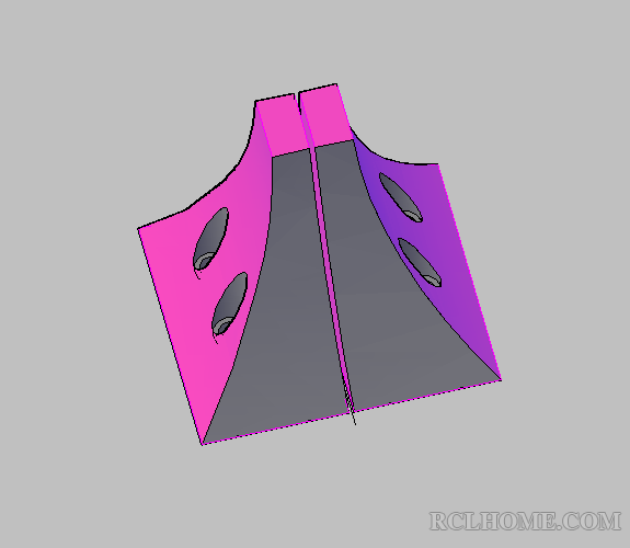

一般情况下,感应器架子都用紫铜制作。导电好、导热好。加工性也不错。蛮耐用的。就是太软加工精度不好,用久了变形厉害
似乎,很少见到能重复精确定位的感应器,
问题一,架子一定得用紫铜做么?图中的感应器连接那块用的是哪种材料
问题二,采用图中的材料有何优缺点,是否能做到精确重复定位
问题三,一般感应器重复定位精度到什么级别,即可重复拆装不对位置?0.1mm够否还是要0.01mm

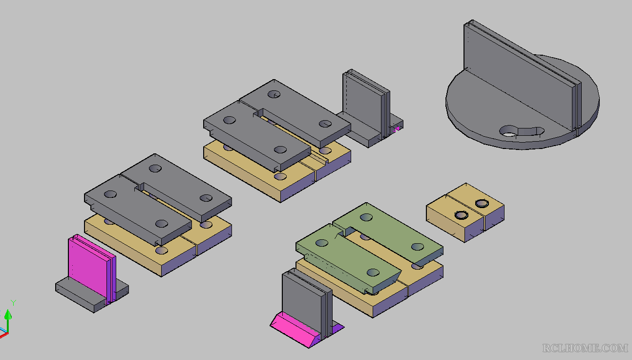

主楼的感应器很有意思,好像是整块材料加工成锥形。看颜色像黄铜。但不能确定。板凳楼层提到的电镀之类的工艺是确实有这么干过的,目的是减少接触电阻、美观等另一张主要是压板类的装夹,坛里有2个改进型。增加了定位

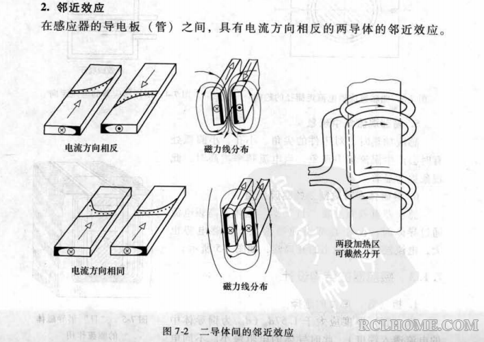

一般的小感应器变形不太大,大感应器是否可以采用铜包铝类似结构,因为电流还是走外层
 楼主| 发表于 2016-12-10 10:14:42 | 显示全部楼层
复合结构应该是个好点子,从邻近效应来看有些接触面电流走得很少甚至可以不走
