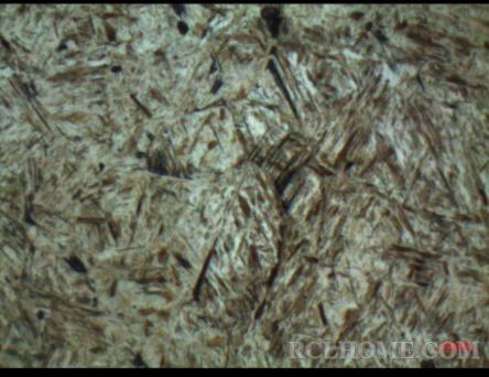

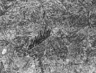

两张图片中的贝氏体组织有何异同?

一个延晶界析出么? 好像知道哦。 搬运工大大,别卖关子了

第一张有两侧,第二张只有一侧。
而且第一张的羽毛看着延伸很长的样子

材料、工艺都不一样!哈哈

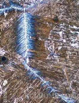

看看这个45钢湛火组织图片,途中有哪些组织?

贝氏体??

马氏体与残奥?
