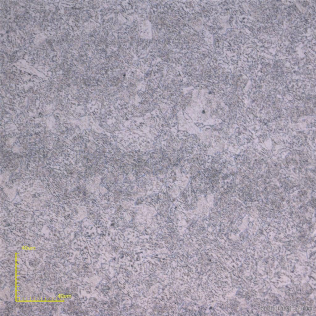

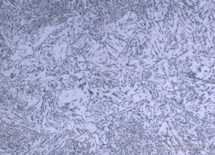

材料为低合金钢,经调制处理。我们公司专家说是粒状贝氏体,可我觉得是回火索氏体。请大神解答????
X200
X200
X500
X500
X1000
X1000

1  低碳合金钢在油中淬火(或者有效截面大等因素)很容易出现非马氏体组织,而这些组织因为不同年代或者不同区域的热处理工作者尤其是金相检测人员习惯叫法不尽相同。组织状态多样化也是造成叫法不同的客观因素之一。就上面的几幅图片,我的看法如下:
1.1  第一幅图倍数低,能够观察到原材料具有带状倾向,深、浅色交叉分布。
1.2  第二幅图片能够看出就是通常的调质组织回火索氏体,组织不够均匀,存在较白色的岛状组织,很多人会把这种组织当成铁素体看待。
1.3  第三幅图片1000X能够把细节展现出来。从图片上可以观察到楼上几位专家提到的观点,“粒贝”、“岛状组织”,其实还有“低碳马氏体或板条马氏体”、“无碳贝氏体或柱状贝氏体”。
2  关于低碳合金钢中的贝氏体组织形态远远超出了传统的上贝、下贝、粒贝的概念,这方面需要查看一些专著进一步了解。Ex. 西工大康大韬、清华方鸿生等关于贝氏体相变著作或论文介绍。粒贝与粒状组织还是有区别的,形成温度接近,机理有差异;岛状组织与块状铁素体是有区别的,岛状组织是α相上分布有奥氏体转变产物,无碳贝氏体或柱状贝氏体是形态上看有点像珠光体的层片结构,他是α相(也可以笼统的叫铁素体)与奥氏体转变产物交替分布(注意不是渗碳体)。

上面回答跑题了,LZ问的是回火组织,我回答了低碳合金钢贝氏体形态,回火后可以叫回火索氏体,或者叫保持马氏体结晶方向的回火索氏体+保持了贝氏体形态的回火索氏体。

第三幅图片中未见明显无碳化物贝氏体,未见柱状贝氏体。
个人观点。
