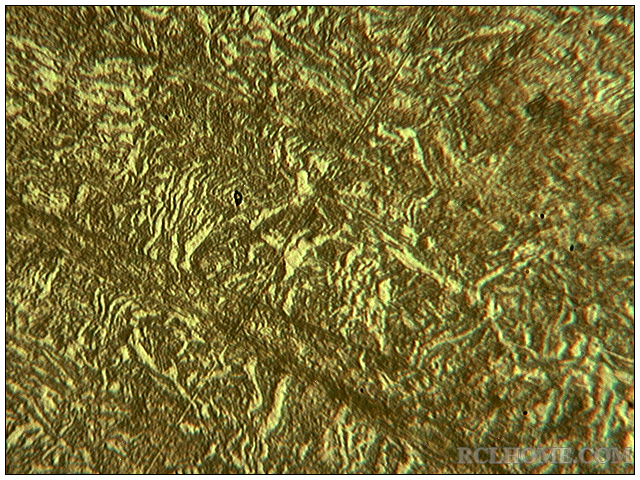

发表于 2016-12-13 11:49:44 | 显示全部楼层 |阅读模式
          如题,调质后的芯部金相组织

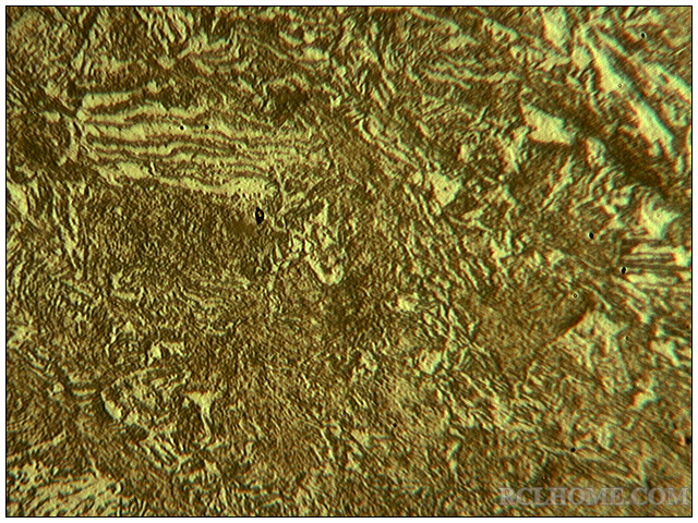

 楼主| 发表于 2016-12-13 11:50:23 | 显示全部楼层
          1/2R处的金相组织
发表于 2016-12-13 12:07:39 | 显示全部楼层
怎么没有比例尺啊,有时候会误判
 楼主| 发表于 2016-12-13 14:46:26 | 显示全部楼层
Adam 发表于 2016-12-13 12:07
怎么没有比例尺啊,有时候会误判
        这是500倍的照片,你还需要比例尺定量判断什么?

发表于 2016-12-13 18:41:17 | 显示全部楼层
这是冷却慢了?

发表于 2016-12-13 20:45:35 | 显示全部楼层
两张照片组织基本一样,看来冷却很差啊!
发表于 2016-12-13 21:31:08 | 显示全部楼层
问题大啊。
先了解一下什么设备生产的?

 楼主| 发表于 2016-12-14 10:24:58 | 显示全部楼层
清风 发表于 2016-12-13 18:41
这是冷却慢了?
          何以见得?你确定是冷却不良(冷却速度慢)吗?

           你确认是冷却不良的问题吗?

 楼主| 发表于 2016-12-14 10:29:37 | 显示全部楼层
             你先看看金相组织有没有问题?有什么问题?产生这种问题的可能原因

发表于 2016-12-14 14:32:06 | 显示全部楼层
孤鸿踏雪 发表于 2016-12-14 10:28
大在何处?你认为是加热的问题?
材料可能有偏析。
