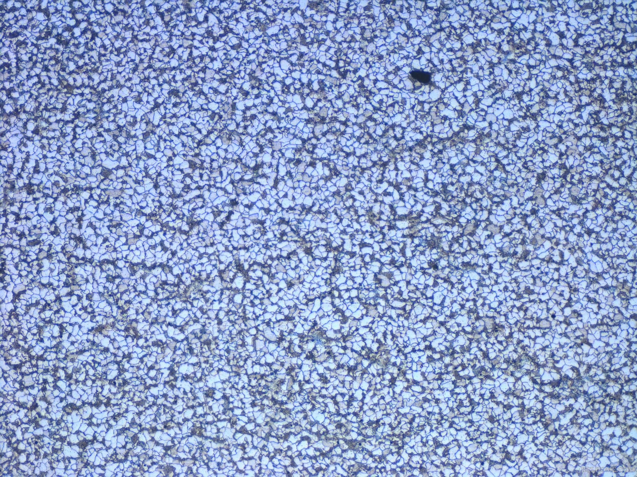

大家觉得这个球化退火工艺可以吧,我挺满意

发表于 2016-12-20 17:28:31 | 显示全部楼层
说实话,这如果是球化,那么是相当的不合格。这个可能是正火组织。
发表于 2016-12-20 17:29:21 | 显示全部楼层
可能这材料含碳量和20#钢差不多。
发表于 2016-12-20 17:37:44 | 显示全部楼层
看球化,用苦味酸酒精腐蚀。这么多晶界,影响观感

 楼主| 发表于 2016-12-20 17:43:33 | 显示全部楼层
清淡 发表于 2016-12-20 17:29
可能这材料含碳量和20#钢差不多。
18CD4没听过吗  是差不多

 楼主| 发表于 2016-12-20 17:45:01 | 显示全部楼层
后续冷锻出来很好啊,塑性很好,硬度要求范围的中现

 楼主| 发表于 2016-12-20 17:52:09 | 显示全部楼层
好的  下次试一下  多谢指教!

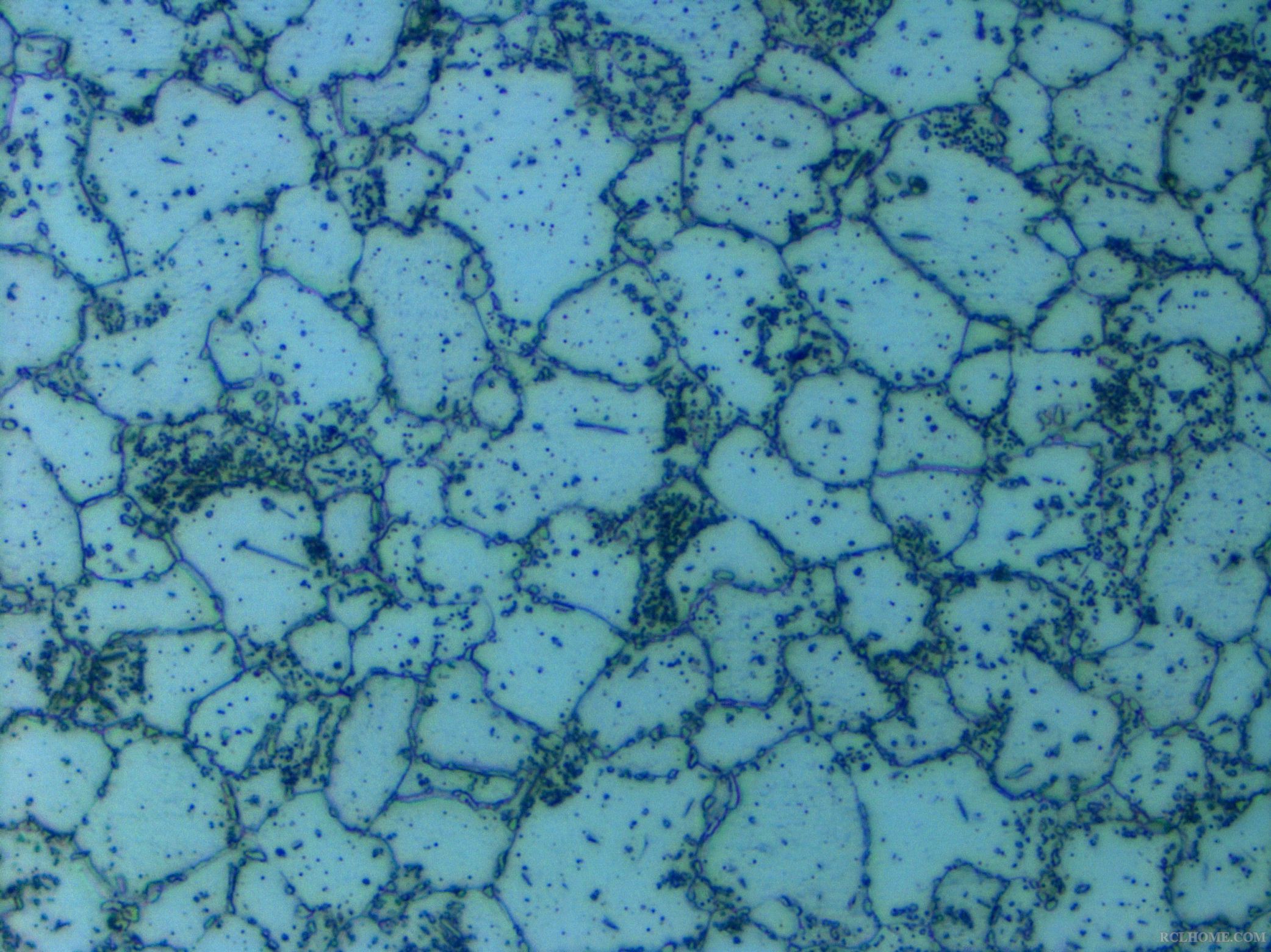

 楼主| 发表于 2016-12-20 18:13:34 | 显示全部楼层
附上1000X照片  球化退火   球化率挺高吧

发表于 2016-12-21 08:10:46 | 显示全部楼层
看不出来球化的组织

低碳,与中碳球化评级标准不一样,我不太会看金相,按照标准解释应该是5级。在合格范围内。
1000x下看出球化了,但是你帖子里的100x真的很难看出是球化的。

发表于 2016-12-21 09:39:46 | 显示全部楼层
清淡, 请问这球化与正火组织的差别是什么?
第2个问题就是为何不及格? 这个看起来也像珠光体吧

发表于 2016-12-21 09:41:16 | 显示全部楼层
怎么这么像奥氏体中出现2次碳化物一般。
请问这是什么组织?
发表于 2016-12-21 09:46:06 | 显示全部楼层
simida 发表于 2016-12-21 09:41
怎么这么像奥氏体中出现2次碳化物一般。
请问这是什么组织?
低碳钢球化就是这样,很难做到高碳钢那样的球化效果。

发表于 2016-12-21 11:25:47 | 显示全部楼层
低碳钢球化的意义是什么呢 如果是为了后续冷加工的话 是不是用正火就行了
发表于 2016-12-21 11:53:23 | 显示全部楼层
Julian 发表于 2016-12-21 11:25
低碳钢球化的意义是什么呢 如果是为了后续冷加工的话 是不是用正火就行了 ...
主要是为了成型,如果正火后能满足,那也行!就你工件怎么变形的。

发表于 2016-12-21 12:46:26 | 显示全部楼层
低碳钢球化是越来越多了,因为冷镦、冷挤压、深拉工艺应用得越来越多,为了改善材料的塑性,通常需要在冷成型之前加一道球化,球化后的塑性要比普通正火和退货态的更好。

 楼主| 发表于 2016-12-21 13:05:33 | 显示全部楼层
aaron01 发表于 2016-12-21 12:46
低碳钢球化是越来越多了,因为冷镦、冷挤压、深拉工艺应用得越来越多,为了改善材料的塑性,通常需要在冷成 ...
对的,冷挤压对组织要求高

发表于 2016-12-23 12:12:37 | 显示全部楼层
8F 的x1000 图片,请教一个与球化无关的问题:可以认为有成分偏析吗?
