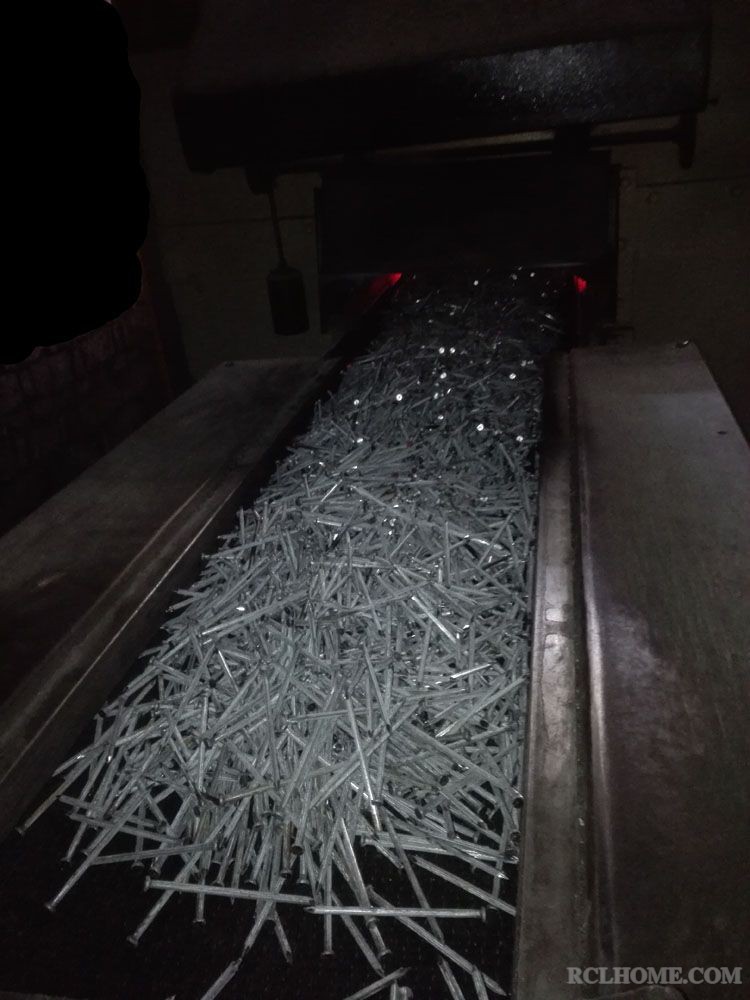

感觉好乱啊,装的也有点多  炉子也很破
小私企吧
发表于 2016-12-22 10:34:49 | 显示全部楼层
mfxlyll 发表于 2016-12-22 10:29
你好,装炉请看图片。其实单个工件不大,用水淬火的话,就是开裂。才用了水溶性淬火济。但是不稳定。
跪 ...
装炉少点,水温控制在25以下

装的有点多了。

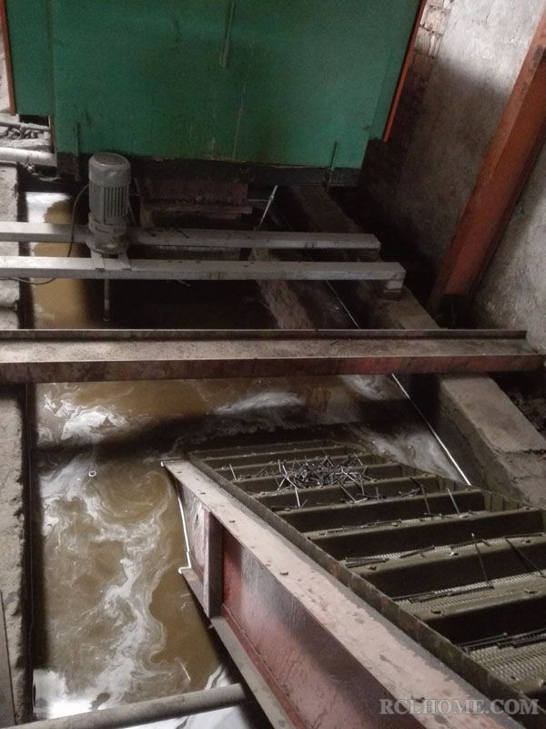

规格最大4.5,长度却有120,本来最大问题是弯曲变形。你却是硬度上不去,显然冷却速度太慢。冷速大了则开裂(还是不弯曲),显然材质很差!
发表于 2016-12-22 14:11:25 | 显示全部楼层
37
37
 楼主| 发表于 2016-12-22 19:03:53 | 显示全部楼层
cnszgong 发表于 2016-12-22 14:11
这是不是你的湛火介质搅拌电机?
是的。有什么建议么?
发表于 2016-12-22 19:41:08 | 显示全部楼层
mfxlyll 发表于 2016-12-22 19:03
是的。有什么建议么?
再加一台搅拌电机。
再出一个馊主意,家一台空气压缩机,将压缩空气通入湛火介质中去,增加湛火介质的流动性。但是这样做并不是好事。

装料不能理理整齐么?固定的一分钟淬多少活儿,出啥问题也知道调整方向。
