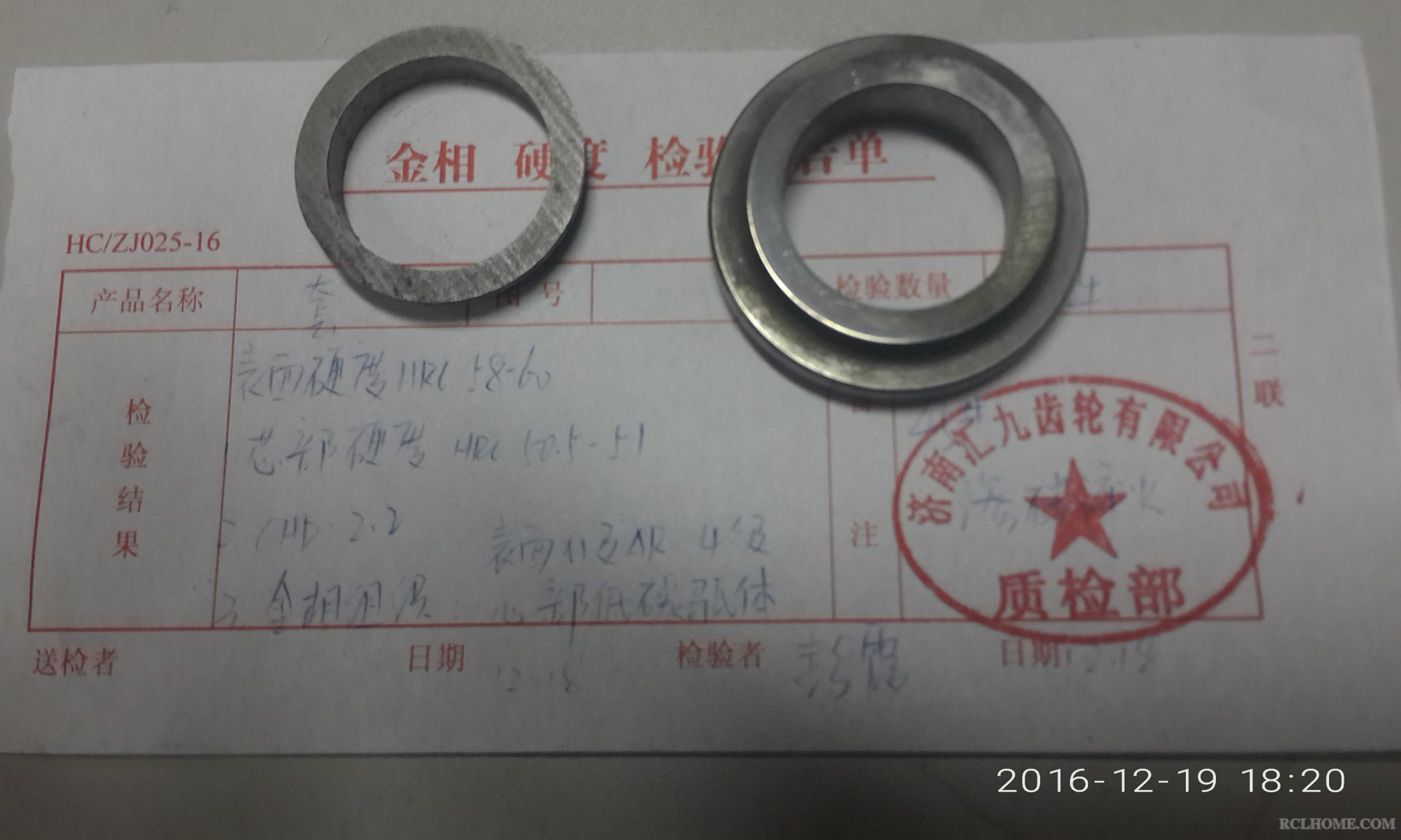

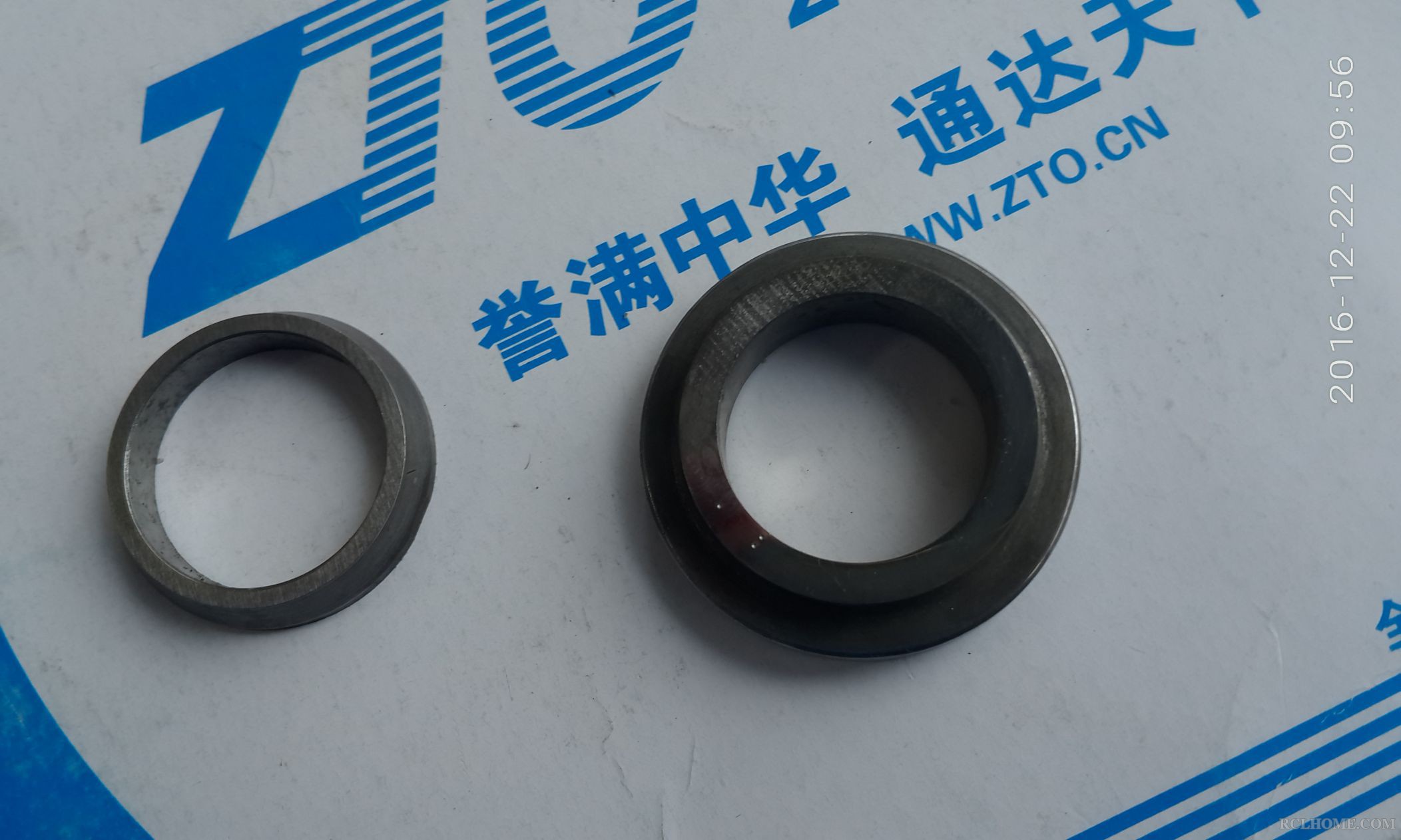

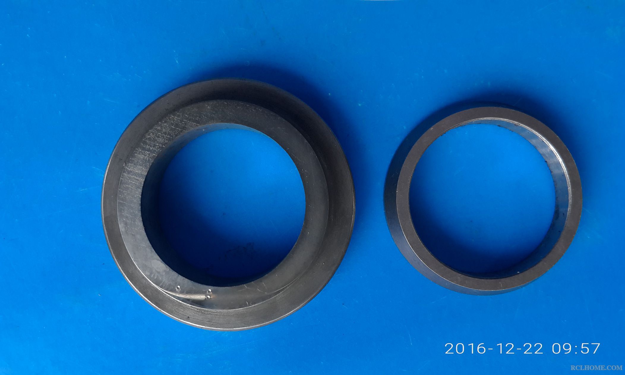

          一个45#钢的薄壁(壁厚4mm)衬套渗碳淬火后实测表面硬度58~60HRC,有效硬化层深度2.20mm,芯部硬度50~51HRC,这个检测结果有什么问题吗?芯部组织是什么呢?

产品实物(剖切)照片

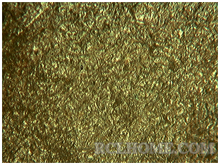

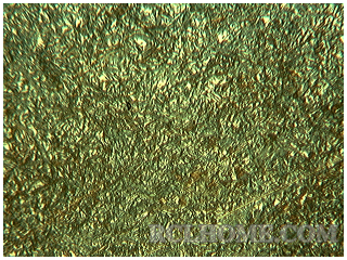

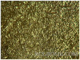

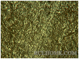

           这里有几幅金相照片,拍得实在不堪入目,您就将就一下,能否看出哪一幅(或几幅)是表面(渗层)的?哪些又是芯部的?
