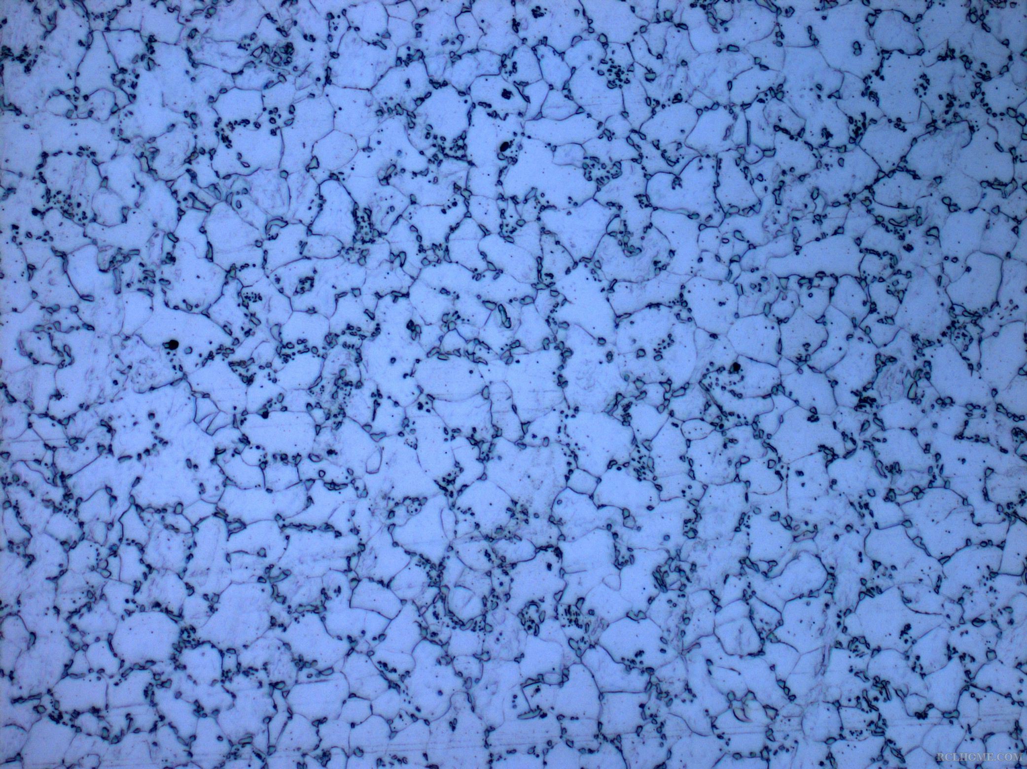

背景:该材料为20#钢,正火态组织。工艺不详。照片放大倍数为500.
该组织中沿着晶界的颗粒状组织是什么?
珠光体?如是珠光体,其碳含量又是多少?
照片放一楼!

 楼主| 发表于 2016-12-22 17:02:45 | 显示全部楼层
图片见此楼~

粒状珠光体  低碳钢球化退火就这样,我前几天刚做过类似的

这个是从铁素体晶界析出的三次渗碳体 算是比较正常的 如果是球化的话渗碳体不应该只在晶界出现

如图 为铁素体晶界析出的三次渗碳体

这个有可能就是球化处理过的,出现在晶界是因为铁素体与珠光体的交界处,P被球化,由于铁素体较多,粒状珠光体不会均匀分布在铁素体基体上(个人理解)。

经过高温变形吧

这个应该是做原材料试验用的拉伸试片,断后的我拿来看了下组织。这样的球化组织跟变形有关吗?

低碳钢板正常组织,属于游离渗碳体。

球化组织,我的理解球是碳化物,铁素体和球状碳化物组成了所谓的球状珠光体组织。

正如片状珠光体,是由片状的碳化物和铁素体两者组成的,
粒(球)状珠光体也是由粒(球)状碳化物和铁素体共同组成。
