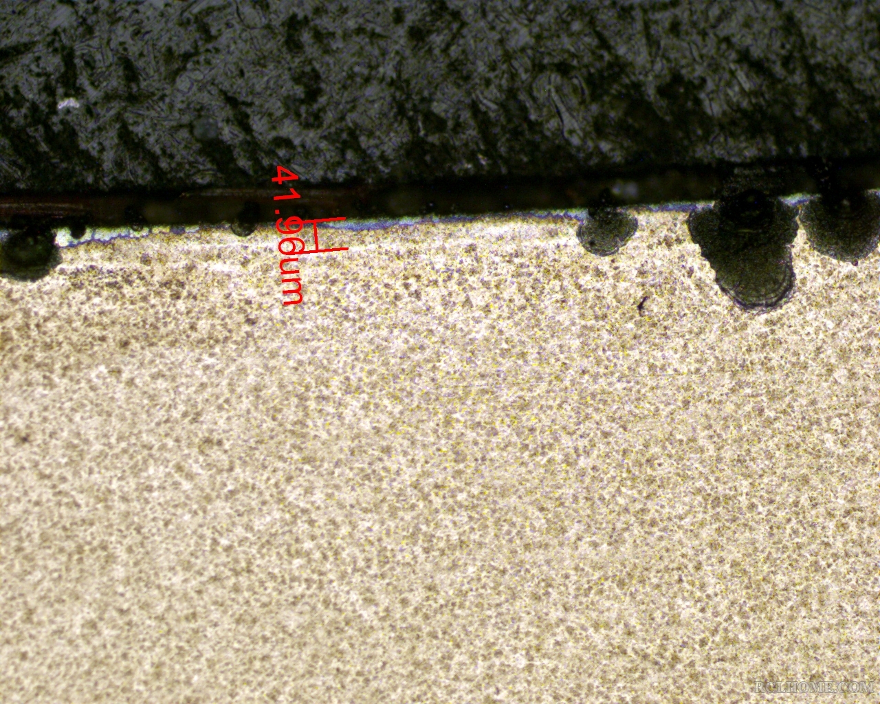

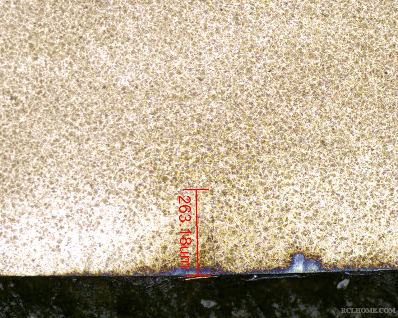

今天又寄来二个样品,6303外圈,外圆已经磨加工完成,沟道未磨。
样品1心部组织合格,硬度合格,沟道有0.05mm脱碳,见下图(放大100倍)
样品1外径(已磨)脱碳0.1 mm左右,见下图(500倍)

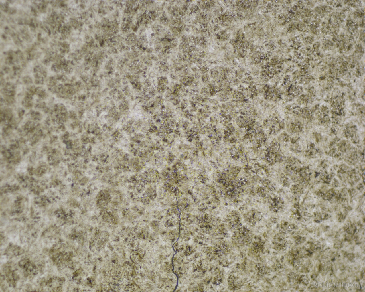

样品1裂纹100倍,第2、3图
样品1裂纹500倍,第1图

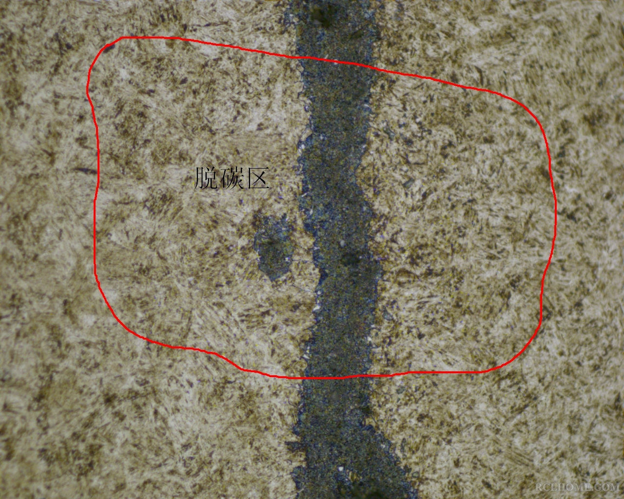

 楼主| 发表于 2013-3-17 22:22:34 | 显示全部楼层
样品2的外径脱碳和沟脱碳与样品1无异,但裂纹就差大了.以下三图分别为100、200、500倍,裂纹底部无脱碳层。

发表于 2013-3-18 08:26:41 | 显示全部楼层
发表于 2013-3-18 08:27:51 | 显示全部楼层
microsoft 发表于 2013-3-17 22:22
样品2的外径脱碳和沟脱碳与样品1无异,但裂纹就差大了.以下三图分别为100、200、500倍,裂纹底部无脱碳层。 ...
样品2 磨削裂纹
 楼主| 发表于 2013-3-18 08:56:25 | 显示全部楼层
落水残阳 发表于 2013-3-18 08:27
样品2 磨削裂纹
钢管肯定有问题,外径磨加工完成后还有0.1的脱碳层,而沟道未磨竟然只有少量脱碳层。

发表于 2013-3-18 11:39:07 | 显示全部楼层
样品1同意为锻造引起的裂纹。
样品2为何说是磨削呢?
夏日凉风 + 20 首贴奖励!
发表于 2013-3-18 12:14:38 | 显示全部楼层
样品2,有可能是淬火诱发裂纹。
 楼主| 发表于 2013-3-18 12:53:12 | 显示全部楼层
吉祥如意 发表于 2013-3-18 12:14
样品2,有可能是淬火诱发裂纹。
对的,跟淬火应该有关系。产品的不合格率为百分之1.7,但分不清那些裂纹是材料裂纹,那些是与淬火有关系。
发表于 2013-3-18 12:58:14 | 显示全部楼层
microsoft 发表于 2013-3-18 12:53
对的,跟淬火应该有关系。产品的不合格率为百分之1.7,但分不清那些裂纹是材料裂纹,那些是与淬火有关系 ...
热前还是探伤分选。已成事实的,做个典型分析报告交差了事。
 楼主| 发表于 2013-3-18 13:30:04 | 显示全部楼层
同时出现两种裂纹,真有点糊涂了。只能建议他们搞个试验,热前探伤,看还有没有裂纹。
