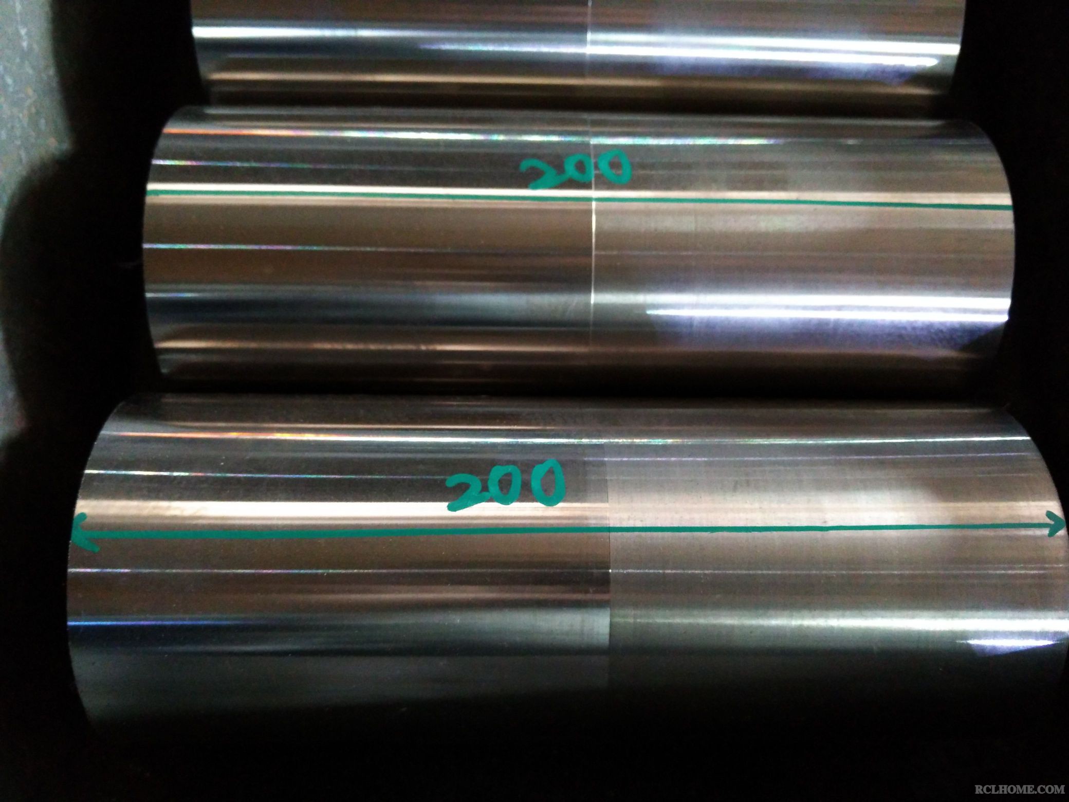

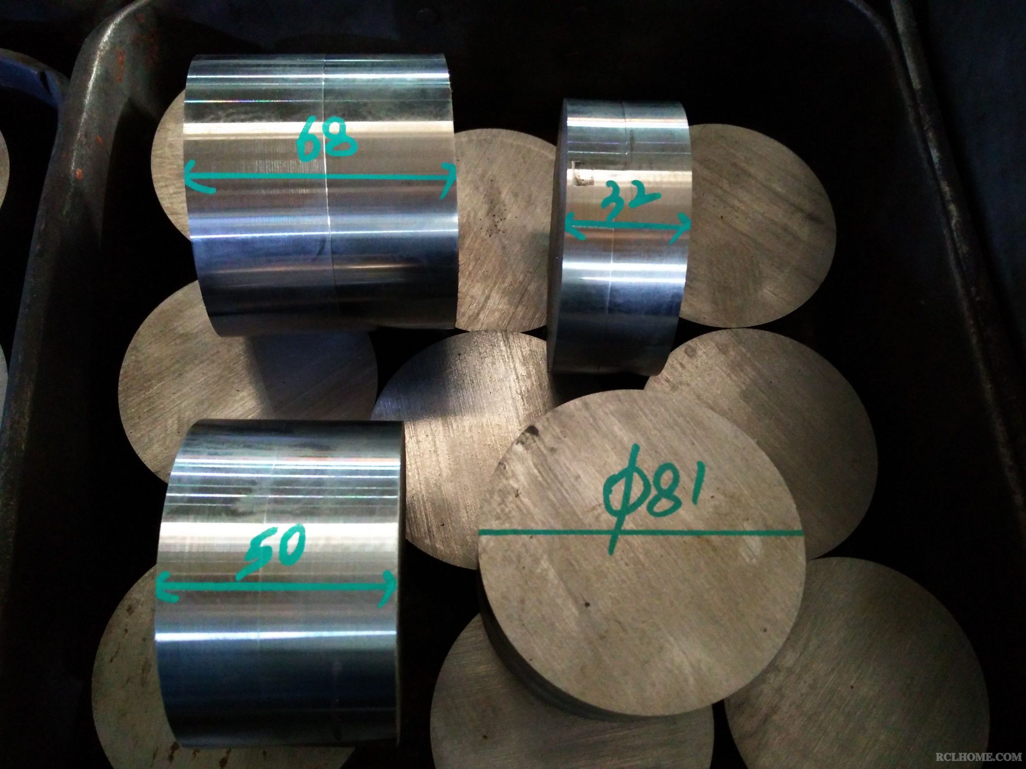

    产品材料:42CrMo 产品技术要求:调质硬度185-235HB(组织没有说明,也没有表明不要求组织),表面淬火硬化层≥0.30mm,硬度76-78.5HRA。产品规格直径81mm,长度从50-200mm不等。现定工艺为调质后表面淬火,调质设备为多用炉加热后油冷,根据这个规格查相关数据调质是怎么也不可能淬透的,最近研究了调质模锻件的技术要求回火索氏体1-4级,那如果该产品调质后在10mm处检测就出来了贝氏体等非马组织,不是就不能满足回火索氏体1-4级的要求,像这种产品只要求硬度正常情况我们默认只要硬度符合要求就算合格,那么就有一个问题了,国家标准规定双方没有协商的时候以1-4级合格,打个比方,要是该轴后期发生了失效,那我非要以产品调质组织不良来判定热处理不合格,而且还能把国家标准搬出来,有时候想想该问题,就觉得比较困惑,欢迎大家就技术要求和国家标准的看法发表讨论。

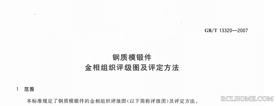

请上一个相关标准的截图 。

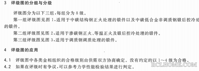

根据钢制模锻件调质标准规定就是1-4级合格,但现在实中有很多硬度要求不严格的,45#油淬火也照样出调质硬度。 2016-12-31_121704.png 2016-12-31_121729.png

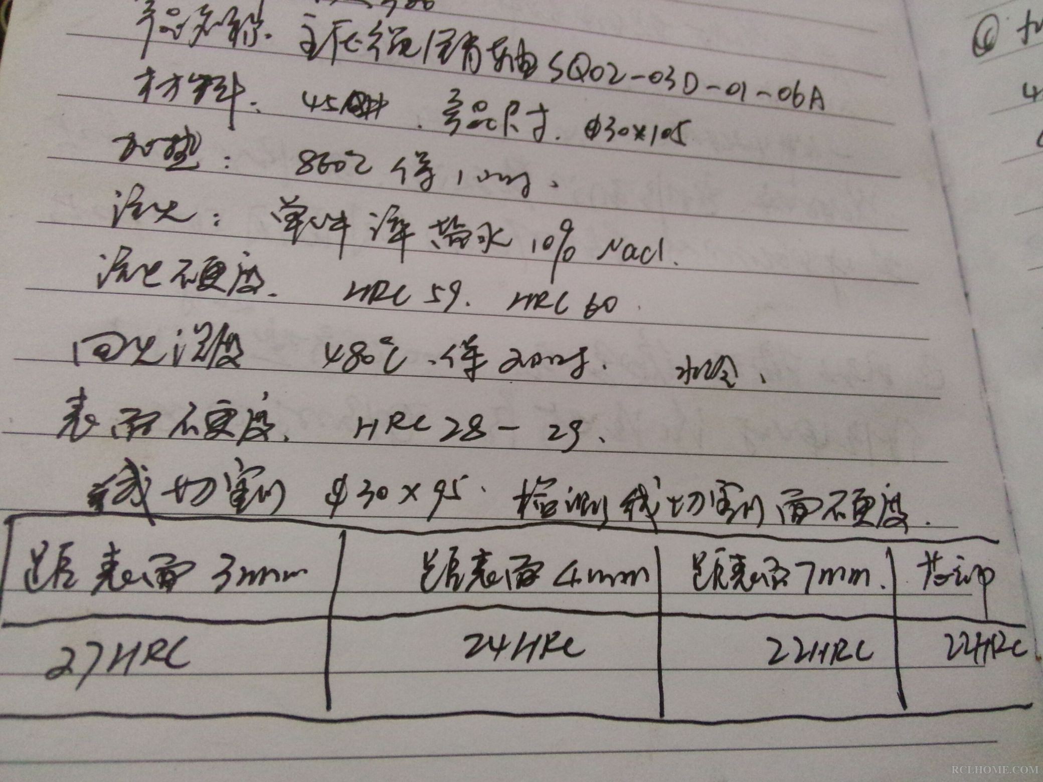

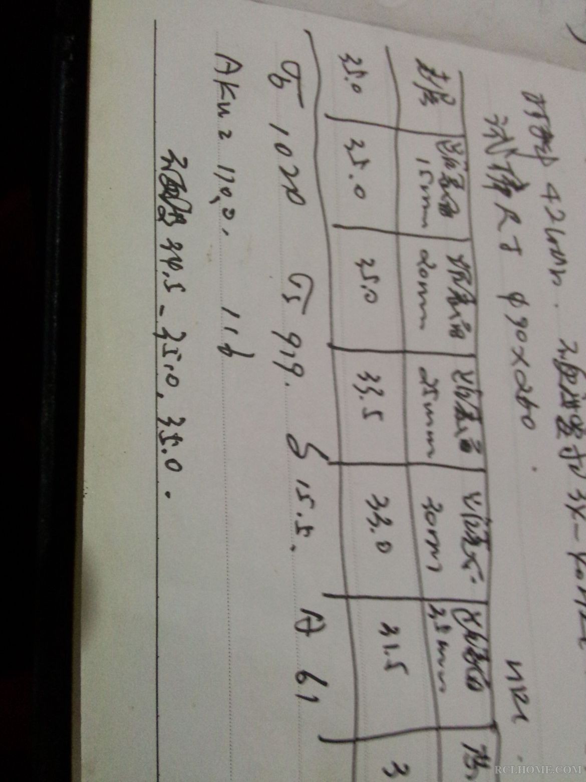

曾经做过硬度梯度试验

如果技术协定中对金相组织没有作出具体的规定,可视为双方默许调质组织1~4级为合格级别,检测及取样方法参照标准执行。
如果没有对力学性能指标提出具体的要求,可视为双方默许相关标准对机械性能指标做出的相应规定i。检测及取样方法参照相关标准执行。
我这么理解是否有问题呢?
至于说是否只要出现有游离铁素体之外的屈氏体,贝氏体这类非马氏体组织,调质组织级别就大于4级,我认为这个是值得商榷的,我个人对这一点是持坚定的否定态度的。
发表于 2016-12-31 13:40:22 来自手机 | 显示全部楼层
如果只从组织含量的角度去看,调质组织4级对应的就是半马氏体组织经过高温回火后的组织。
个人认为这是制定<钢质模锻件金相组织评级图及评级方法>时必需要遵循的一个原则。
GB/T13320~2007对调质组织评级图的组织说明有悖于这一基本原则。

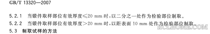

    淬火如果得到少量贝和少量屈氏体,回火温度比较高的时候,在评定组织的时候是不怎么容易区分的,但是如果得到较多量的上贝和无碳贝氏体,回来后针状平行铁素就非常明显,这时候就应该判定不合格,量少的时候,区分不出来,那按索氏体+铁素体判定合格,高工觉得呢。另外今天发现了GBT13320-2007对产品取样尺寸有相关规定,大尺寸的产品,只要以10mm处的组织做为判定就可以了。最近就遇到一个产品,本来可以轻松淬透的,可是供应商热处理就是没有淬透,人家就取10mm的组织,最后没有办法,只能自己返工,重新给技术要求检测芯部。 取样尺寸.png

请问,你这个90mm的42CrMo材料用的是什么冷却介质。
发表于 2017-1-4 09:00:18 | 显示全部楼层
好富顿G油

1.可以湛透不等于说一定需要湛透。
2.GBT13320-2007并未有条款具体规定10mm处调质金相组织小于等于4级就一定合格,大于4级就一定不合格。
发表于 2017-1-5 20:37:06 | 显示全部楼层
七月 发表于 2017-1-3 21:46
淬火如果得到少量贝和少量屈氏体,回火温度比较高的时候,在评定组织的时候是不怎么容易区分的,但是 ...
关于你说到的:最近就遇到一个产品,本来可以轻松淬透的,可是供应商热处理就是没有淬透,人家就取10mm的组织。
我想说明的是:为何你的图纸上不提出具体的要求呢?
既然图纸上未作具体要求,按照标准,双方是默许10mm处金相组织小于等于4级为合格级别的。

是不是应该以具体材料的淬透深度为准?比方上述材料的理论淬透深度为10mm,那就要以10mm处组织为准;如果理论淬透深度只有5mm,那只能以5mm处为准;如果理论深度为20,那10mm处有非马,肯定判为不合格。请各位大神指正
