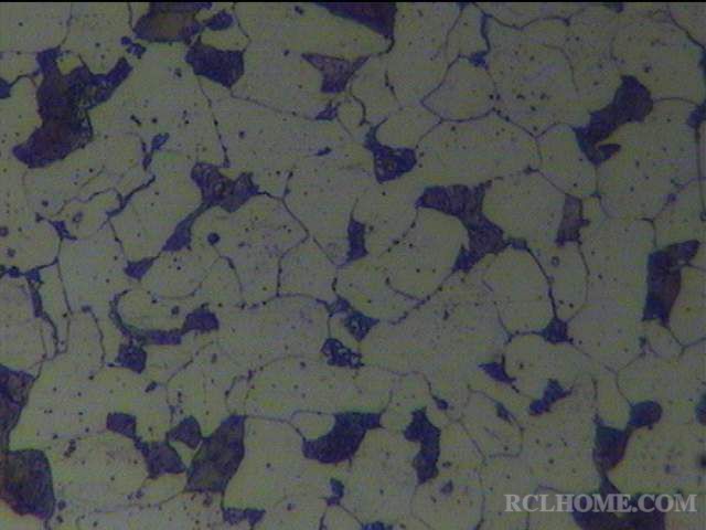

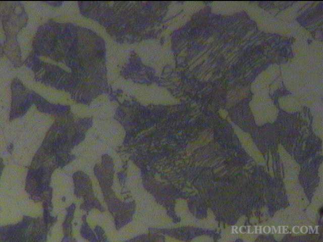

测出来20钢的硬度比45钢大,20钢是207HV,45钢是199HV
70
70
发表于 2017-1-13 20:58:39 | 显示全部楼层 |阅读模式
20钢400倍
20钢400倍
20钢400倍
45钢600倍
45钢600倍
45钢600倍

 楼主| 发表于 2017-1-14 13:03:02 | 显示全部楼层
sheyingyong 发表于 2017-1-14 07:33
应该是正常现象,如果淬火硬度就不正常了
按照常理来说不是应该20钢的硬度小一点吗

发表于 2017-1-16 10:20:37 | 显示全部楼层
搬运大, 这个400倍组织怎么这么奇怪?
请问这个是什么组织?
