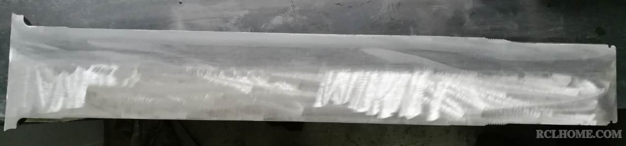

随便角磨机打磨了一下,腐蚀的时候有的地方有水渍,将就看看吧,轴长850,右端R和下端要求≥10,轴体10以上,左端螺纹开始要求最小12

这磨好还不累死个人,淬硬层不错

看着不错,制样不好操作啊!
发表于 2017-1-16 07:49:49 | 显示全部楼层
建议楼主取4段进行硬化层检验
发表于 2017-1-16 10:11:55 | 显示全部楼层
末端卡槽外注意及时回火或退火,存在崩掉的危险!!
其实后面还有一段程序给卡簧槽退火的,为了节省时间没做那一步

sheyingyong 发表于 2017-1-16 07:49
建议楼主取4段进行硬化层检验
这么搞出来就是看看曲线然后分段取样测试硬化层深度的

zxcvbnm. 发表于 2017-1-16 02:10
看着不错,制样不好操作啊!
没办法,这么大只能手工来做

还有一个方法检查硬化层,断面喷砂。
