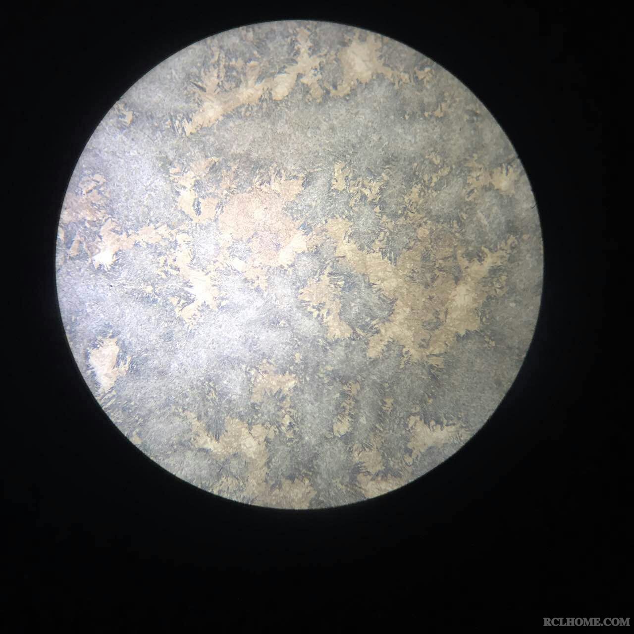

各位麻烦帮我看下,这个是23crni3moa材料做的正火+高回的组织,为什么会出现这种组织呢?
发表于 2017-1-18 11:45:05 | 显示全部楼层
冷却太快,可能出现了部分马氏体等其他组织,你可以打一下硬度,硬度应该是偏高的。

我正火后是空冷的啊,难道需要炉冷吗?而且后面还加了一道680的高温回火

这钢大冬天空冷貌似赶上淬火了

我们的炉子是爱协林的,我放在冷室冷了50分钟,就是十个产品

东西尺寸如何   还有是不是偏析    金相看起来马氏体不少

尺寸比较大头部有150以上,直径黑色的那个是马氏体吗?

浅色的是马氏体

空冷都能淬火,这材料淬透性真好!

确实是淬上火了,白亮的区域都是

东方大,请问,褐色的部分还是浅褐色的部分是马氏体?

除去黑色的    其他当马氏体+奥氏体看吧

缓冷箱四周有循环液,应该还是冷却速度过快造成。

正火后硬度大于200?是吧
