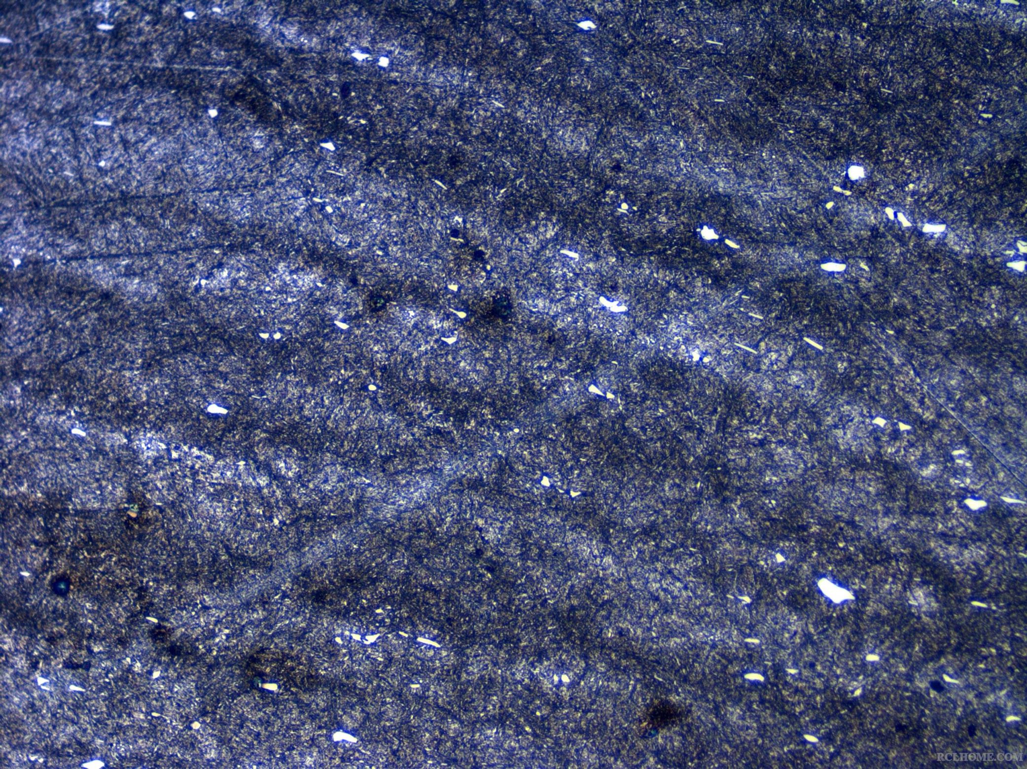

模具的组织对其使用寿命影响很大,大家公司使用的模具金相是怎么检的?进货件切就报废一个,
我们现在都是使用有问题了再看金相,这样已经影响了正常的生产有没有什么好的方法?听说模
具厂家出厂也不做金相有人知道内幕吗?

一般是买块材料回去,把边角料切下来丢一起做热处理喽。
很少有切实物的,尤其是大一点的模具。

我们现在的做法是:1、主导产品,要求供应商从锻件头部取样,把检测好的样品直接寄给我们,由我们复检。
2、少批量、小规格采购的的模具钢,要求供应商多提供一件。
我司用的是塑料模具钢

是的,切实物成本太高了
