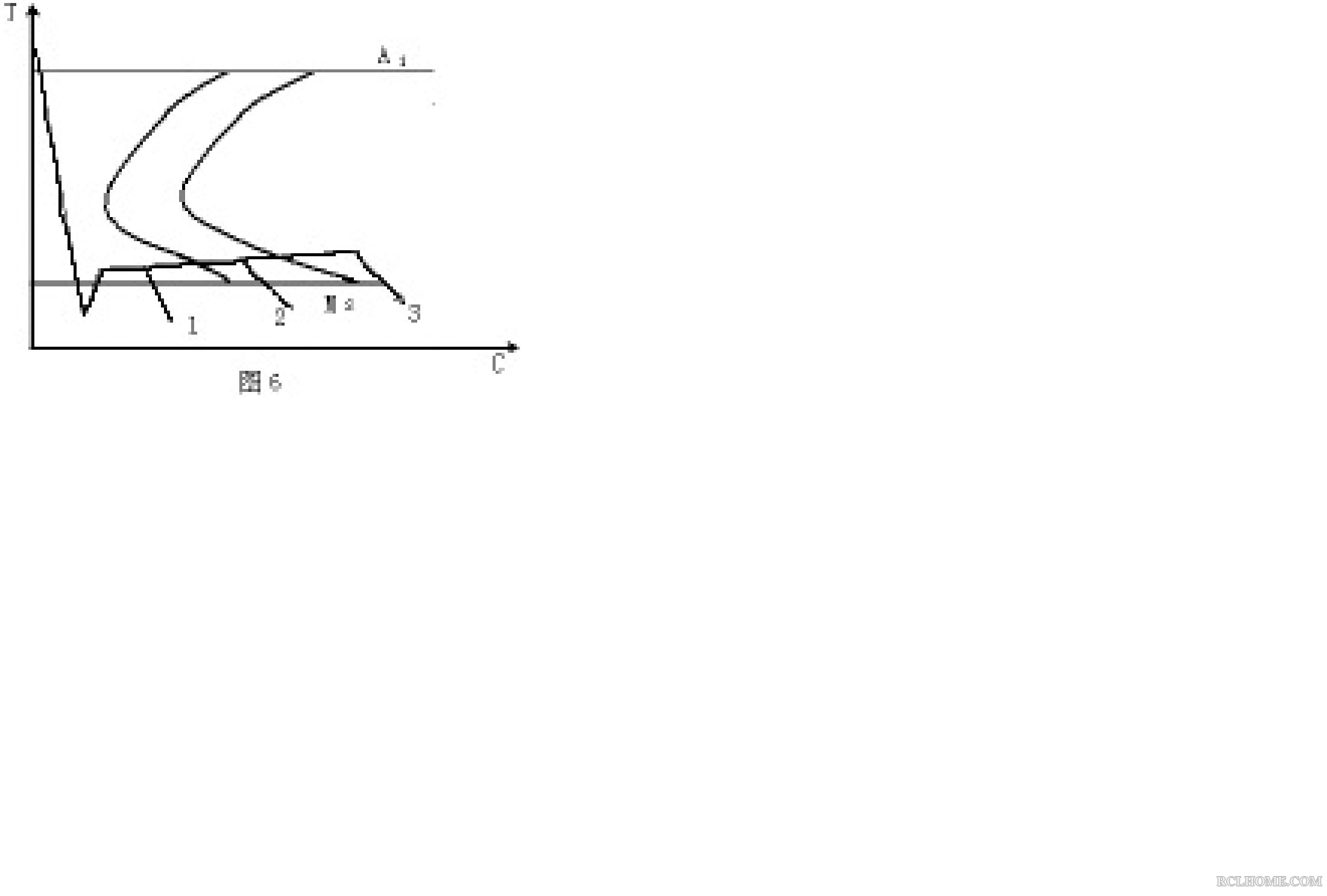

看到一篇论文的描述
用C 曲线也可以帮助分析回火后的组织。如图6 所示,共析钢淬火后,得到的组织为马氏体和残余奥氏体。经1 的途径回火,马氏体转变成了回火马氏体,冷却后,部分残余奥氏体转变为马氏体,最终的组织为:回火马氏体+ 马氏体+ 残余奥氏体;经2 的途径回火,残余奥氏体转变为贝氏体和马氏体,最终组织为:回火马氏体+ 贝氏体+ 马氏体+ 残余奥氏体,这时的残余奥氏体比1 要少;如经3 的途径回火,残余奥氏体在理论上全部转变为贝氏体,最终组织为:回火马氏体+ 贝氏体。
对于这段描述,我半信半疑,大家怎么看?
dqy
图太小。。  发表于 2013-3-18 10:30

发表于 2013-3-18 11:57:22 | 显示全部楼层
从图看回火温度 是高于Ms 的前提吧 ,三个回火温度是一样吗?

发表于 2013-3-18 14:28:36 | 显示全部楼层
这3种途径应该理解成冷速的不同还是回火温度的不同,因为从图上看回火温度都在Ms以上?另外,在回火的过程中Ms点似乎不是一成不变的。

发表于 2013-3-18 14:34:35 | 显示全部楼层
此图中 还有一个信息是 三者时间不同, 和C 位置不同。。。
1----时间 ---很短啊
2 时间 --中等    估计小于.5H
3 相对长些 一般在 2-3H
图中的温度应该是一样的,主要是时间不同  发表于 2013-3-18 15:35

发表于 2013-3-18 14:39:24 | 显示全部楼层
个人认为这个图给得非常好,对我们理解低温和中温回火时的组织转变很有帮助。
高手!

发表于 2013-3-18 15:48:18 | 显示全部楼层
C曲线可以用于回火过程,但仅仅用于分析残余奥氏体的转变可用。且对于残余奥氏体而言,其转变曲线虽然也与C曲线相似,但与过冷奥氏体有所区别,并不是同2条C曲线。

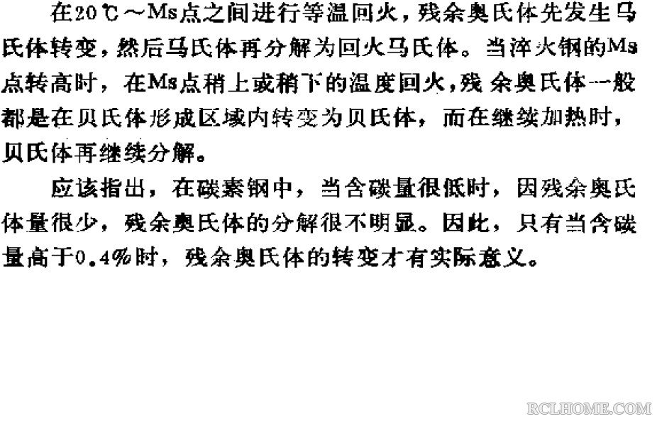

摘了书中的一段话 出自回火工艺回火方程》[钟士红]
dqy
这个资料的来源?权威性如何?  发表于 2013-3-18 23:15
aaron01 + 20 这段文字就是说的那张图!

upposition 发表于 2013-3-18 22:05
摘了书中的一段话
如果是快速升到高温保温回火呢?残奥的转变又是如何?能通过C曲线来解释吗?

发表于 2013-3-18 23:13:46 | 显示全部楼层
摘了书中的一段话
从这段文字可以推出奥氏体在等温期间(20--Ms), 就转变马氏体 ,这个推测应该是对的,由此可见等温期间马氏体已经产生
