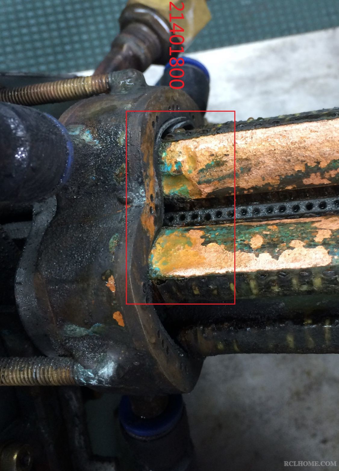

同样的感应器在其它设备上都是好好的能做10W以上的产品,但在这个新进的国产设备上往往只做了几千件产品感应器就被严重腐蚀了,调整工艺,还大功率水泵都起不到什么效果,目前工艺:电压492  电流 519  频率11K 功率250,请大神们帮忙分析一下是什么原因造成的,如何解决

水的问题

冷却水泵使用的是增压泵,水压大概0.4-0.5MPA,也换过大功率水泵,却不见效果

这个电参数都很正常,
发表于 2017-1-21 10:36:01 | 显示全部楼层
水压太低了。。。。。。。

我们换过大功率的水泵,没效果。在回水口测水温不超过40℃,在使用上存在什么问题呢

你用的什么水???自来水吗???
换成纯净水或者蒸馏水

感应器基座喷淋是铜做的,存在聚磁的效果,所以基座附件腐蚀最严重,是不是可以考虑电流大而引起的电腐蚀?现在厂家也在积极考虑解决这个问题,我们的感应器制造部门已经忙成那啥了

有效圈的冷却水用的是自来水,按照冷却能力来说的话,自来水比蒸馏水要好啊。而且意大利的设备上使用的也是自来水,这台设备是新购得,都是新加的电源冷却水和淬火液

淬火液也应该用纯净水来配置

淬火液用纯净水毫无必要,

这个结构应该没问题吧,开厂已来一直用的是这种结构的感应器,而且同一个感应器在其他几条线上用着很好,放到这条线上没几天就废了

全部根部都这情况么,还是只集中在出水管处
全部都出现偏向外部条件
集中在出水管处,可能跟冷却水有关

都是在根部,管道由细变粗的地方比较严重,我们也怀疑是水的原因,但是我们换过大功率的水泵,而且柄部的感应器也出现类似的损坏,只是没这么严重

表面轻微腐蚀的感应器换到其他线,腐蚀会继续还是停止

怀疑是不是变压器有点漏电。

嗯嗯,有个做磁粉探伤机的人告诉我很可能存在一个外部电压,现在总算有两个人说到这个事情了。那我想问一下就是漏电和存在外部电压有没有办法测量呢?

那就是电泳腐蚀了。

卢老师,有什么办法解决么?
发表于 2017-2-13 14:30:49 | 显示全部楼层
用德润宝BW介质,浓度16%。

增加淬火液浓度能减小电泳腐蚀么?我们公司内部的要求是8-12%
发表于 2017-2-14 08:00:20 | 显示全部楼层
可能产生了电位差
