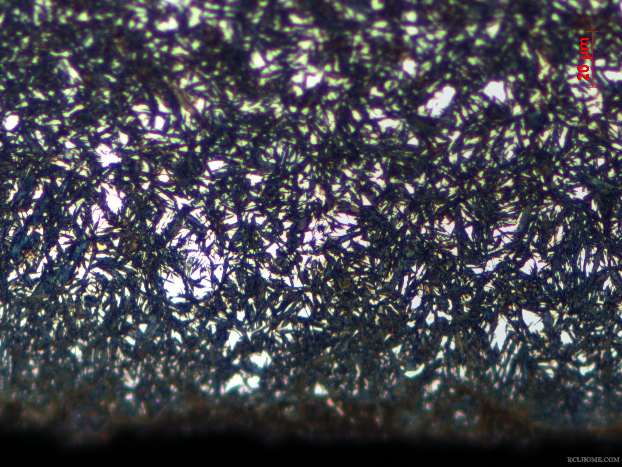

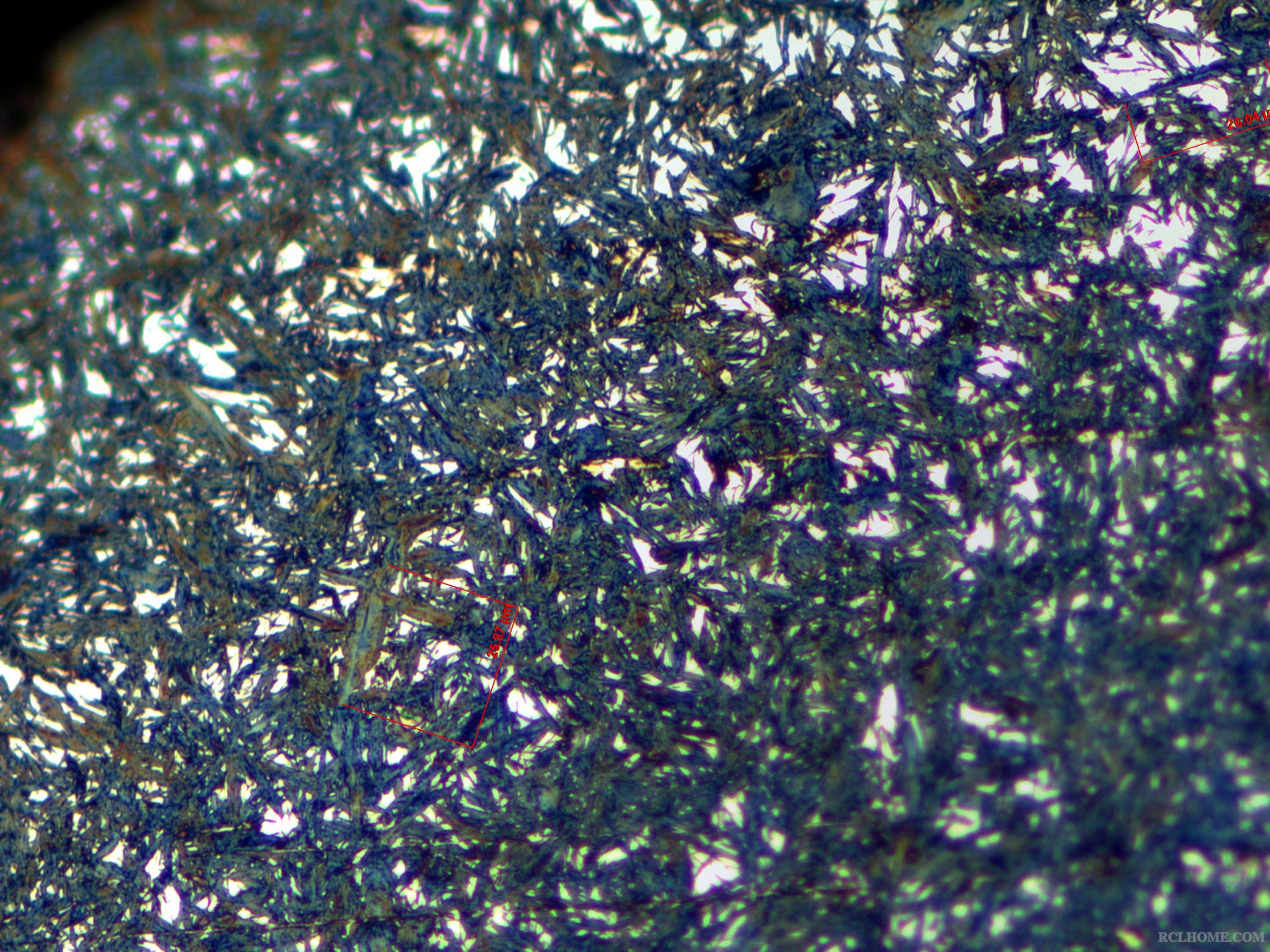

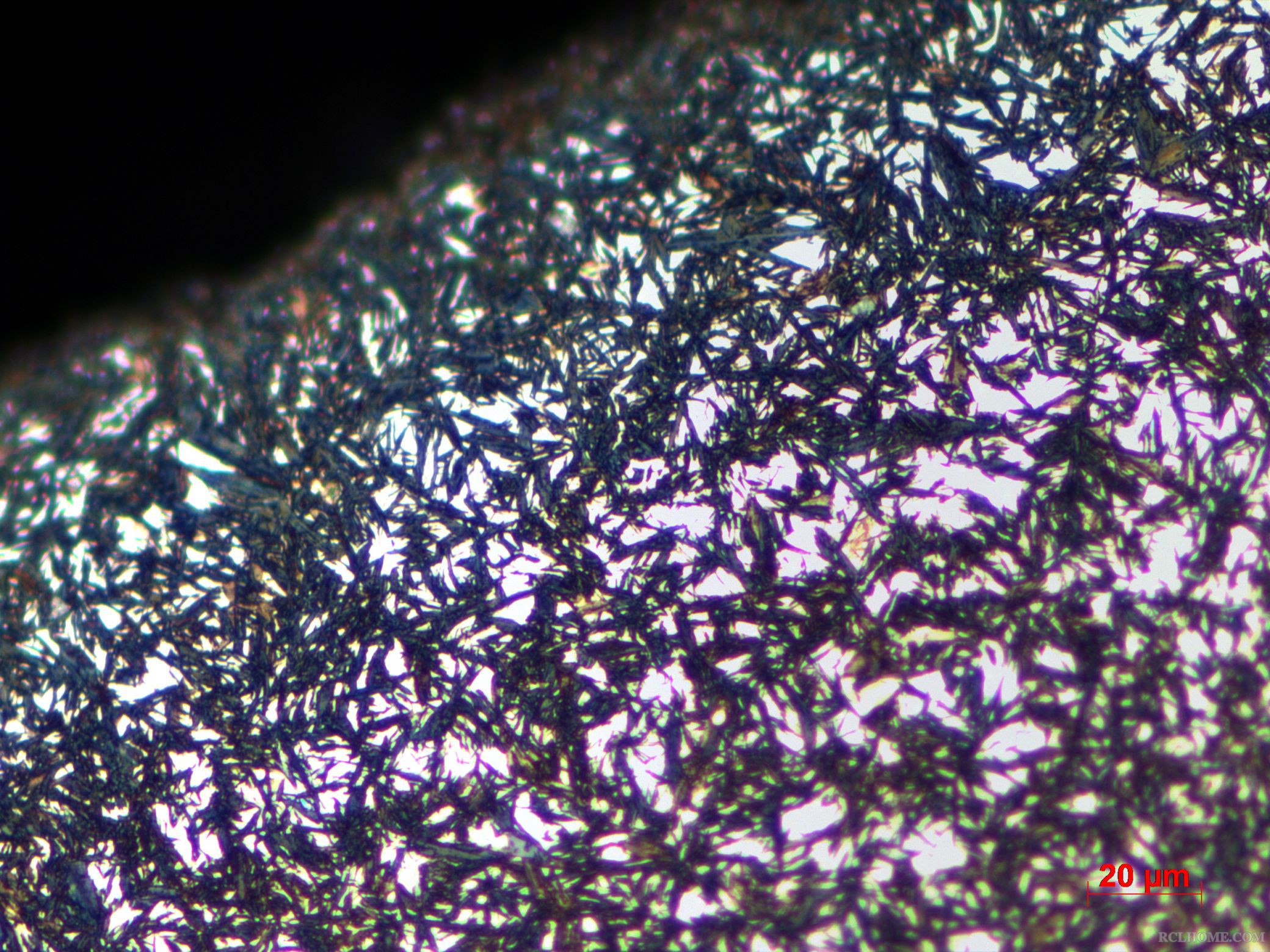

图为渗碳湛火表面组织,都是500倍,请问各位高工,按照 标准JB/T 6141.3-1992评级,马氏体、奥氏体应该评几级?

标准不是400X吗  500的话我觉得可以评级4-5级

发表于 2017-1-23 09:52:30 | 显示全部楼层
残奥有点多,感觉有几张图超过30%了,这样的残奥我可能会判不合格。
马氏体级别应该没问题。

 楼主| 发表于 2017-1-23 12:08:07 | 显示全部楼层
马氏体级别应该没问题。 ...
残奥用软件测出来面积27%左右

发表于 2017-1-23 12:24:01 | 显示全部楼层
阳极君 发表于 2017-1-23 12:08
残奥用软件测出来面积27%左右
第一张图好像最严重一点,是按照第一张评的27%吗?
反正蛮危险的,不过似乎这个重载齿轮标准比汽车齿轮标准要松一些,5级肯定没有达到。

 楼主| 发表于 2017-1-23 13:03:54 | 显示全部楼层
反正蛮危险的,不过似乎这个重载齿轮标准比汽车齿轮标 ...
是的,按第一张测得,重载齿轮标准中图谱太模糊了

发表于 2017-1-23 16:49:45 | 显示全部楼层
重载齿轮,减速机用
5级。建议深冷处理

发表于 2017-1-24 08:38:48 | 显示全部楼层
残余奥氏体有点偏高,建议加强过程控制.

发表于 2017-1-26 14:02:05 | 显示全部楼层
残奥照片了和目镜里 比例是有偏差的而且很大
