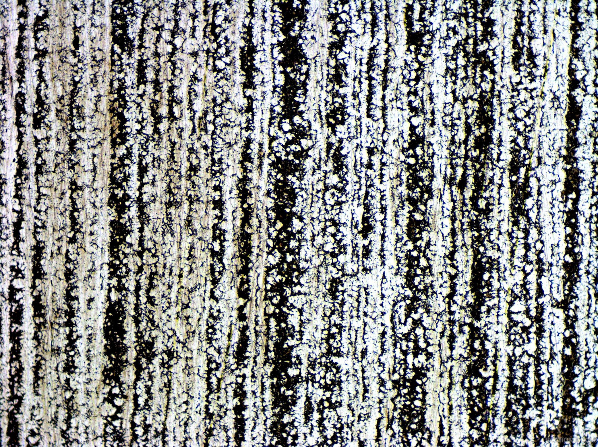

有没有人见过这么严重的带状情况?讨论一下带状的检验,形成原因吧
发表于 2017-1-24 16:28:31 | 显示全部楼层
带状组织形成的原因及其危害
1带状组织形成的原因
  金属材料在冶炼浇注后绝大部分要经过压力加工方可成为型材。但是,加工后的材料容易得到沿着变形方向珠光体和铁素体呈带状分布的组织,即形成带状组织。形成带状组织的原因各不相同,归纳起来大致有2种原因:
  a.由成分偏析引起的带状组织。即当钢中含有磷等有害杂质,压延时,杂质沿压延方向伸长。当钢材冷至Ar3以下时,这些杂质就成为铁素体的核心使铁素体形态呈带状分布,随后珠光体也呈带状分布。这种带状组织很难用热处理的方法加以消除。
  b.由热加工温度不当引起的带状组织,即热加工停锻温度于二相区时(Ar1和Ar3之间),铁素体沿着金属流动方向从奥氏体中呈带状析出,尚未分解的奥氏体被割成带状,当冷却到Ar1时,带状奥氏体转化为带状珠光体,这种组织可以通过正火或退火的方法加以消除。
2带状组织的危害
  带状组织的存在会使金属的力学性能呈各向异性,沿带状组织的方向明显优于其垂直方向。压力加工时易于从交界处开裂
1、带状组织对于原材料而言,主要表现为材料的各向异性,通常纵向强度高于横向强度;
2、对于需要后续热处理的零件,带状组织轻则会导致热变形过大,重者会造成应力集中,甚至出现裂纹。这是因为,零件在奥氏体化过程中,高碳的区域容易奥氏体化,而贫碳的区域则需要更高的奥氏体化温度,从GS线的成份温度变化可以看出其规律(比如在0.0218成分点和0.77成分点,其AC3温度相差多大),带状组织的主要危害在于组织遗传和应力集中。
    如果很严重的带状组织,正火是解决不了问题的,最好进行高温扩散退火,1050度以上加热,使碳原子均匀扩散才能消除。

 楼主| 发表于 2017-1-24 16:32:30 | 显示全部楼层
aaron01 发表于 2017-1-24 16:28
带状组织形成的原因及其危害
1带状组织形成的原因
  金属材料在冶炼浇注后绝大部分要经过压力加工方可成 ...
大神,佩服  流线呢和带状有没有联系?
发表于 2017-1-24 17:06:25 | 显示全部楼层
Abo 发表于 2017-1-24 16:32
大神,佩服  流线呢和带状有没有联系?
百度出来的结果,只是我觉得蛮有道理的而已,呵呵。
锻造以后确实也会有铁素体呈带状分布的现象,也是压力加工啊,成因应该是大同小异。

发表于 2017-1-24 17:08:14 | 显示全部楼层
高温扩散退火也不一定都能解决带状组织

发表于 2017-1-24 21:24:25 | 显示全部楼层
我见过比这还严重的带状!最好去看下供应商的过程监控

发表于 2017-1-31 16:02:22 | 显示全部楼层
高温扩散退火可以改善甚至消除带状组织。
您的带状能评为几级?请观测仔细拜读带状评级标准,该带状不是十分严重的

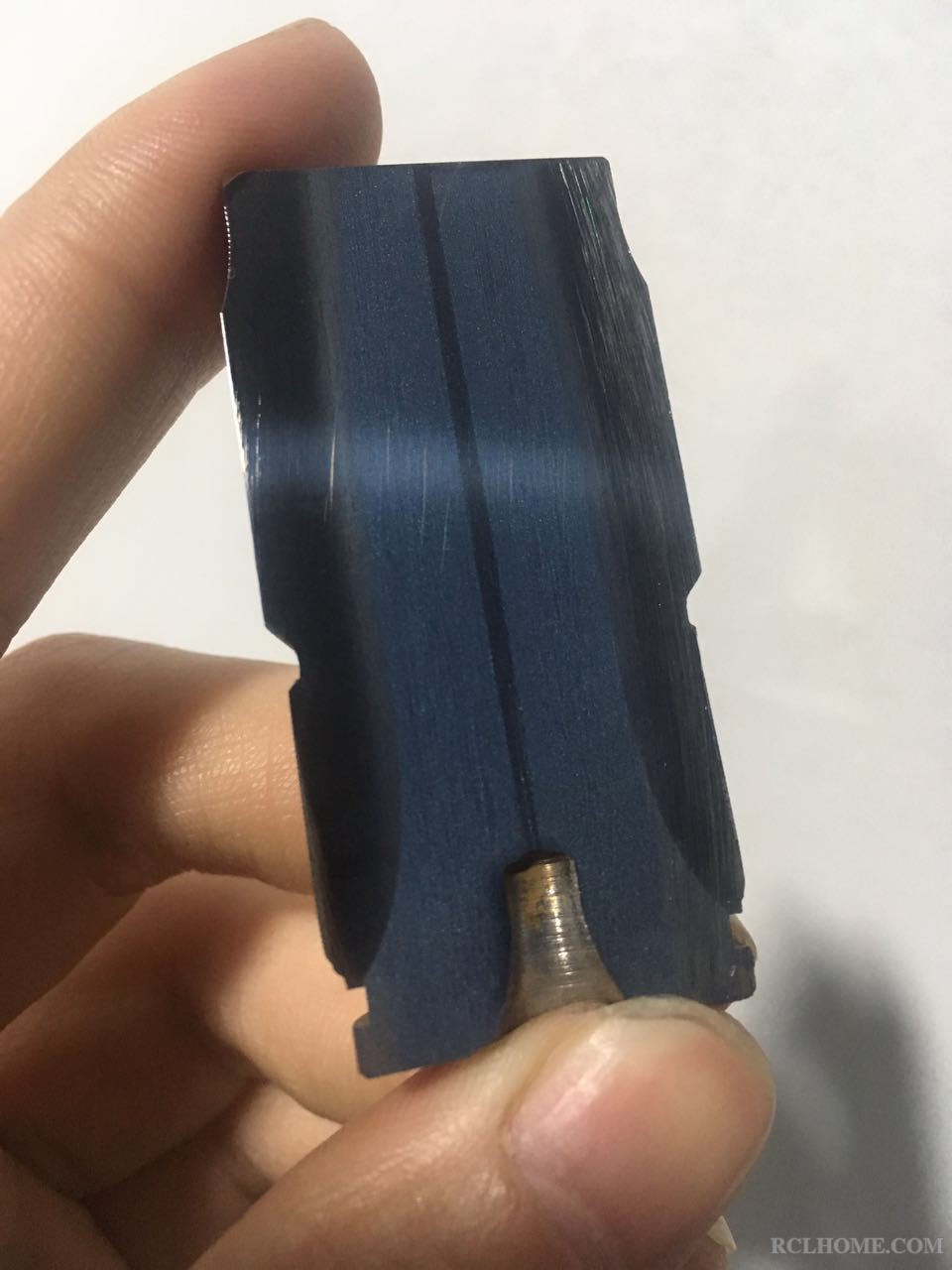

 楼主| 发表于 2017-1-31 18:58:13 | 显示全部楼层
看看这个原材料芯部情况  怎么评 严重吗
签到天数: 125 天
466
1759
1759
 楼主| 发表于 2017-1-31 18:58:56 | 显示全部楼层
天天小非 发表于 2017-1-31 16:02
高温扩散退火可以改善甚至消除带状组织。
您的带状能评为几级?请观测仔细拜读带状评级标准,该带状不是十 ...
不严重吗?什么样的算严重  有的话上图

发表于 2017-2-13 14:44:29 | 显示全部楼层
Abo 发表于 2017-1-31 18:58
不严重吗?什么样的算严重  有的话上图
如果图纸没有规定带状级别,只要不影响后面工序的工艺性能,图纸要求的机械性能,或者不会导致使役过程提前失效,则不严重。

发表于 2017-2-24 09:17:11 | 显示全部楼层
连铸的时候钢水选分结晶产生枝晶偏析,在轧制的时候被延伸产生带状组织
