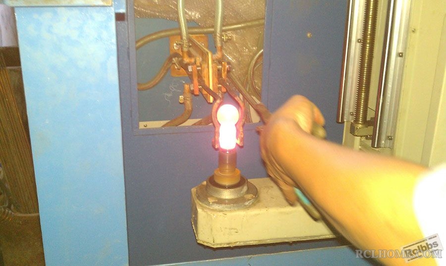

1. 斜包式感应器加热

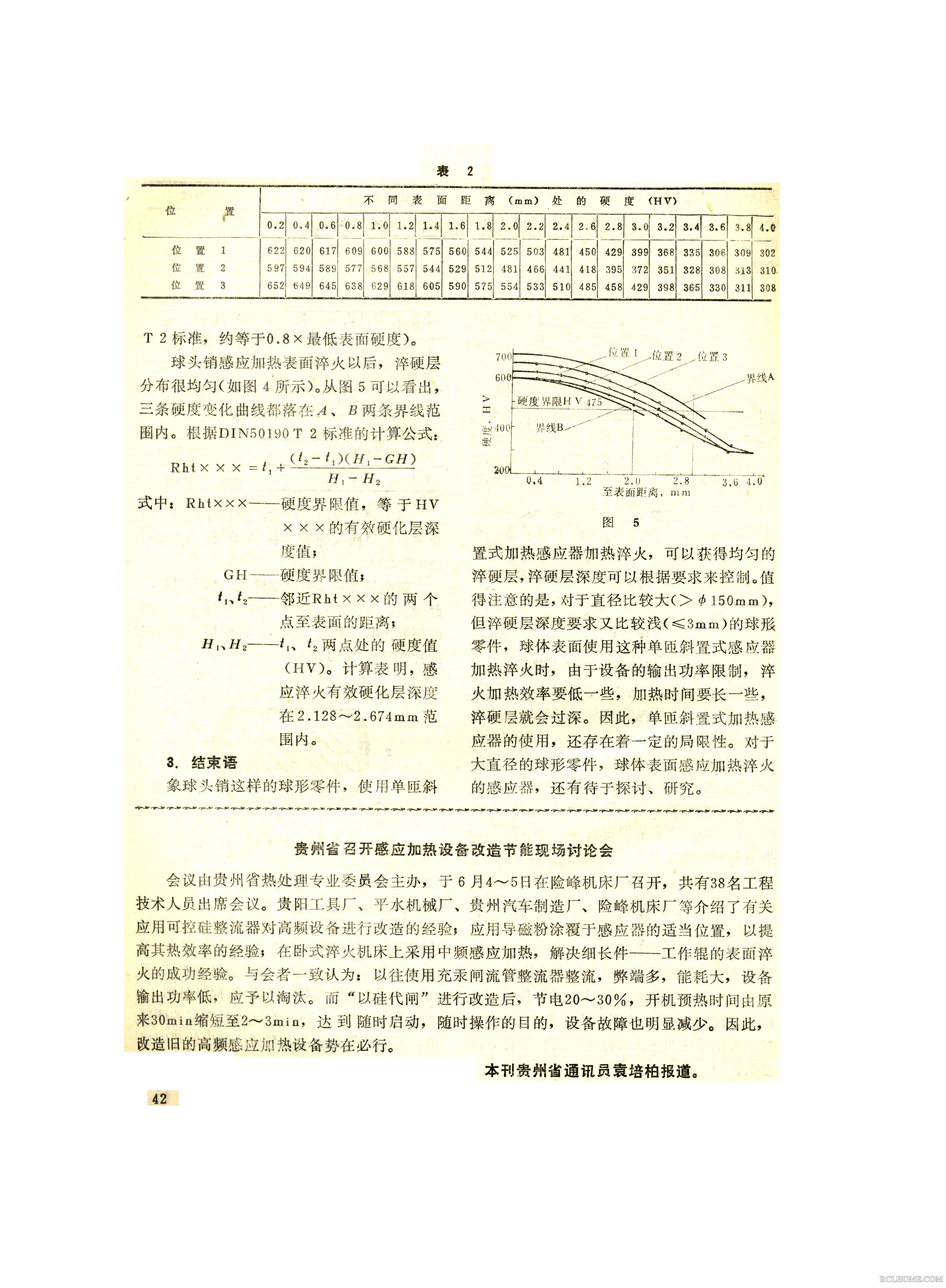

2. 全包式感应加热(1)
valve.pdf
98.84 KB, 下载次数: 3
这个有问题,是处理过的,照着做会。。。  发表于 2013-3-18 17:27

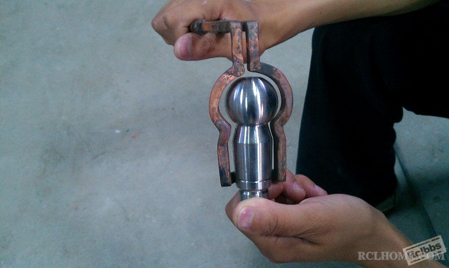

3. 全包式感应加热(2)

发表于 2013-3-18 11:35:24 | 显示全部楼层
什么都好。就是钳工手艺差点。焊工水平也一般。另外,还要浸液淬火,效率低。没有龟山先生的好玩。

发表于 2013-3-18 12:17:45 | 显示全部楼层
image0248下面的底座旋转吗?我想应该有这个设计
 楼主| 发表于 2013-3-18 14:36:57 | 显示全部楼层
村长 发表于 2013-3-18 12:17
image0248下面的底座选装吗?我想应该有这个设计
这个,老孤还真的不明白。这是从其它网站淘宝来的
签到天数: 131 天
1543
7510
7510
发表于 2013-3-18 17:04:48 | 显示全部楼层
我现在查看发现有错别字,是旋转!
