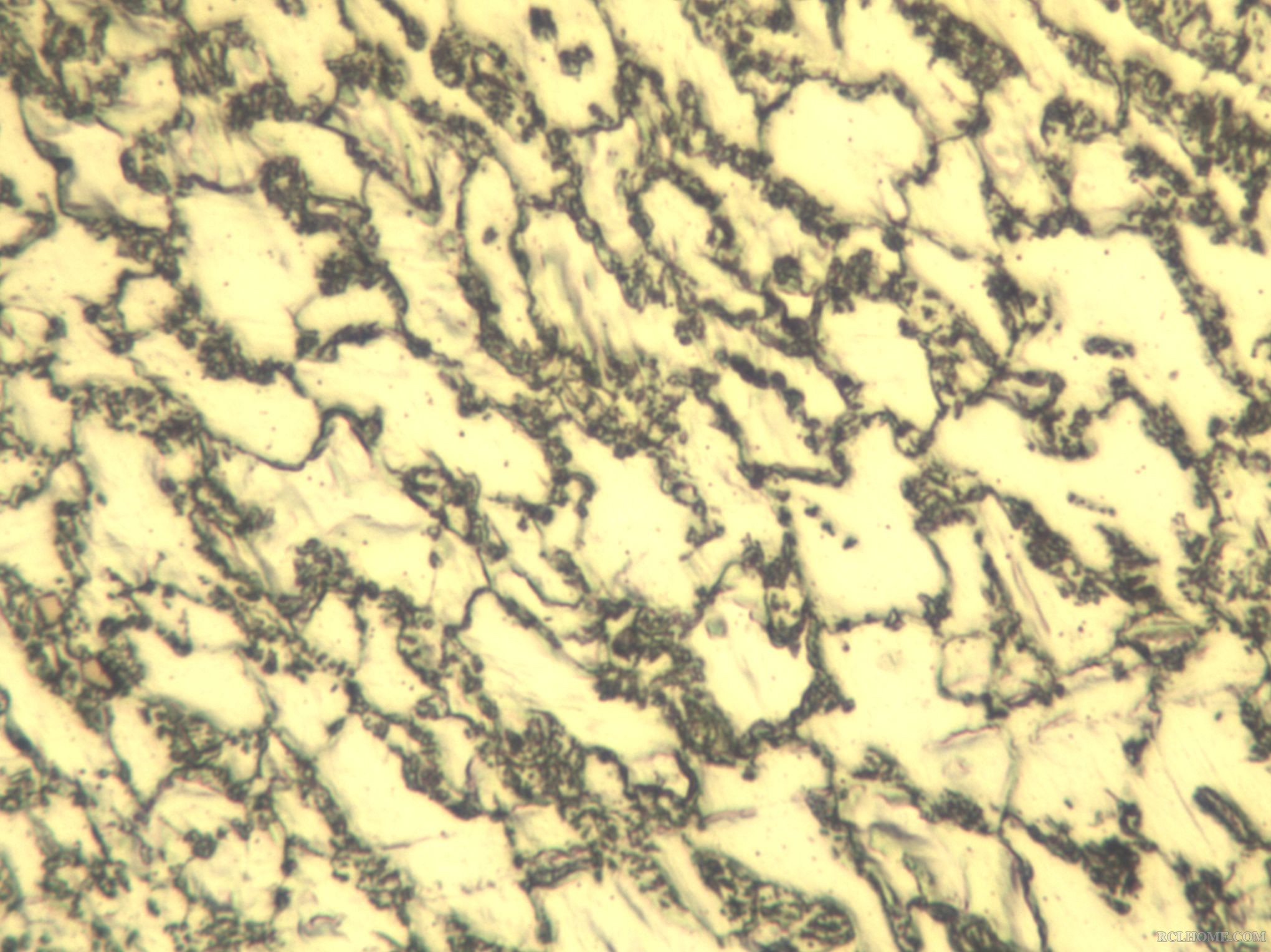

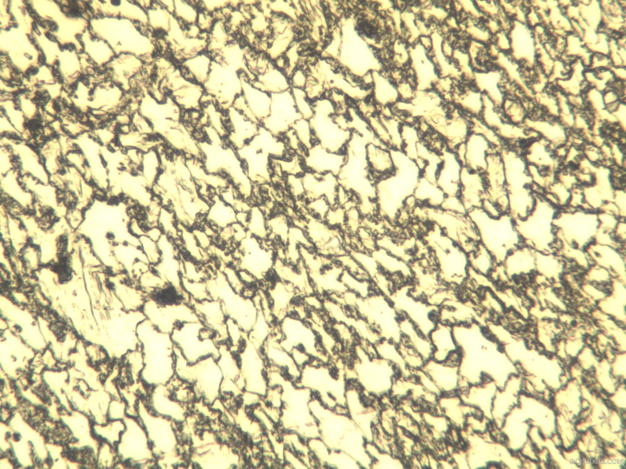

如题,材料20CrMnTi,工具夹片,正火状态,金相照片分别为400倍,200倍,100倍

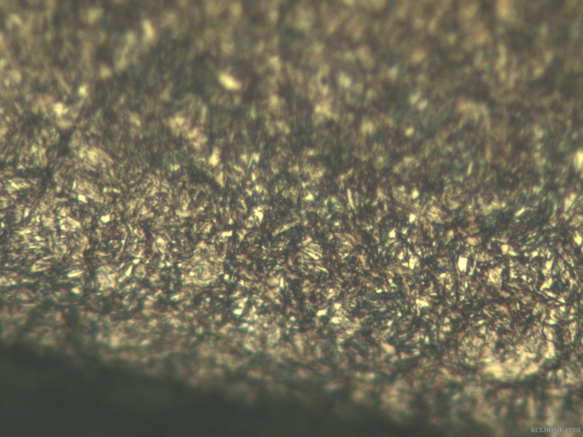

热处理工艺:(渗碳介质为甲醇+煤油,多用炉)910℃,1.1CP,90min(强渗),900℃,1.0CP,60min,降温850,0.8CP,30min,湛火,165回火
出来后硬度总是达不到要求HRC58-63,基本都是HRC55左右。请各位帮忙分析一下,谢谢
渗碳后金相照片也有,谢谢
200
200
400
400
渗碳湛火回火后芯部(400倍)
渗碳湛火回火后芯部(400倍)
渗碳湛火回火后表面(400倍)
渗碳湛火回火后表面(400倍)

多厚的片   没下油就冷了吧

4mm的,金相照片是正火组织的

把渗碳的金相发上来吧

已添加在帖子中,请帮忙看看

看不大清   残奥多了吗    回火前硬度多少呀   给个硬度梯度曲线出来

看看正火的金相有没有问题,渗碳后表面硬度只有HRC52左右

现在怀疑正火组织有问题导致渗层不均,硬度不行,不知道是不是,想问问正火组织有没有问题

我所知道的正火好不好跟变形有关系
签到天数: 243 天
378
1788
1788
 楼主| 发表于 2017-2-11 15:43:02 | 显示全部楼层
东方 发表于 2017-2-11 15:20
我所知道的正火好不好跟变形有关系
对,变形跟正火有关系,那渗碳跟正火有没有呢
签到天数: 2477 天
3417
19667
发表于 2017-2-11 15:47:17 | 显示全部楼层
没有呀   就是不正火这个材料照样渗碳58HRC以上

渗碳湛火的组织还算可以,

楼主用的什么硬度计打得?如果是用洛氏硬度计打得表面硬度,可能是渗成比较浅,直接打穿渗层了

1.检查淬火前,渗碳后的过共析层。有条件可以检查表面含碳量。
2.淬火液是否合适。
发表于 2017-2-11 19:19:30 | 显示全部楼层
阳极君 发表于 2017-2-11 17:58
楼主用的什么硬度计打得?如果是用罗氏硬度计打得表面硬度,可能是渗成比较浅,直接打穿渗层了 ...
也许就是这个问题。这样的工艺渗碳有效硬化层深度是很浅很浅的。用HRC直接检测零件表面硬度可能不合适。

渗碳淬火后的表面组织不错,说明碳浓度合适,心部组织也不错,说明冷却也合适。
问题出在楼主硬度检测方法不对,那么浅的硬化层不适合用HRC这样的重载荷来测表面硬度。
发表于 2017-2-22 16:38:42 | 显示全部楼层
用显微硬度硬度
