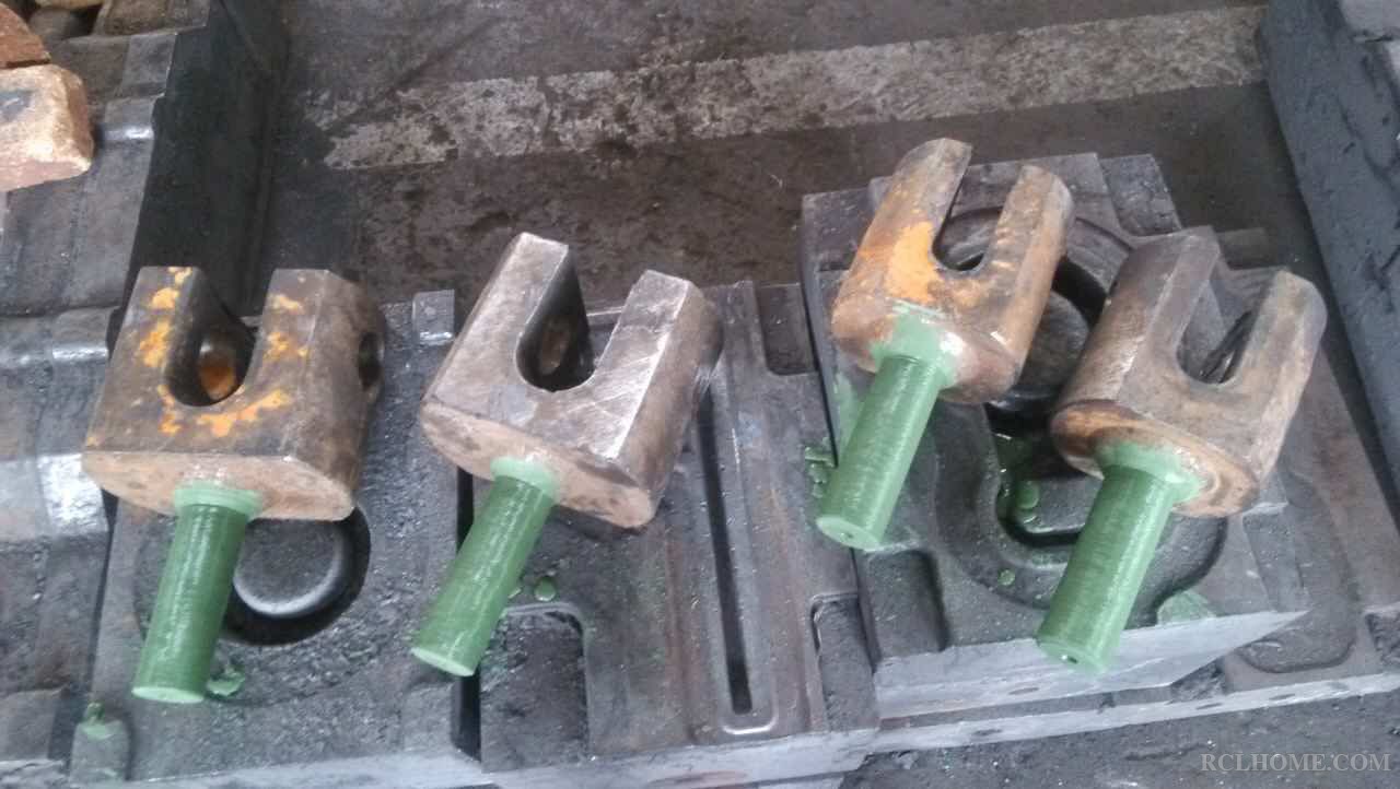

今天一个朋友问我 做拉伸试验用的夹头(40Cr的材质,感觉选材不太对,但是已经做出成品了)需要进行热处理下,湛火后是要高温回火还是低温回火呢?百度了下 没找到具体技术要求。
求家里头指点下

调质处理就是要高温回火呀

高温回火,但材料选的不对
发表于 2017-2-14 14:08:03 | 显示全部楼层
应该用模具钢,
模具钢是强度更高 但朋友已经做出来了 哎 只能在这个基础上尽力了  发表于 2017-2-14 15:17

拉伸试验的夹具,首先自身强度要足够,否则伤敌一千,自损八百。个人认为40Cr调质处理能不能满足要求主要看拉的什么状态什么材质的试棒。我们之前用低碳合金钢渗碳淬火处理做过此夹具,平时拉的都是些调质、伪渗碳的试棒,使用时间不长牙齿基本也磨损坏掉了,然后就没自己做过了夹具了。
主要拉矿用产品比如圆环链条类的 材质是45# 40Cr 27SiMn为主  发表于 2017-2-14 15:46

 楼主| 发表于 2017-2-14 15:10:45 | 显示全部楼层
东方 发表于 2017-2-14 13:28
调质处理就是要高温回火呀
哎呀 我用词不当 不要介意啦

不要客气   鄙人倒建议渗碳后低温回

不管什么材料都要低温回火

我也觉得应该低温回火    硬度高对应的强度也高 是这个理吧

拉力夹头是个夹具,试棒强度各不相同,有的还很高,所以这夹具强度要充分保证,还有它还要耐磨,否则容易滑丝

就怕滑丝  这两天试验试验 结果出来了汇报

调质和齿面做高频淬火会更好,但要麻烦些

我个人认为最起码要比你要夹持的东西硬
