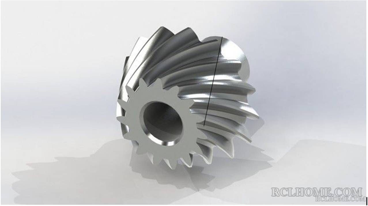

发表于 2017-2-15 12:22:35 | 显示全部楼层
按照图示方法切割,切出来的样块,只有中间那个齿可以用来测量。

是的,另外要注意的是切割方向,垂直于中间那个齿的齿向方向,截面上看只有一个齿的左右两面是等边的,只能测量那个齿。
