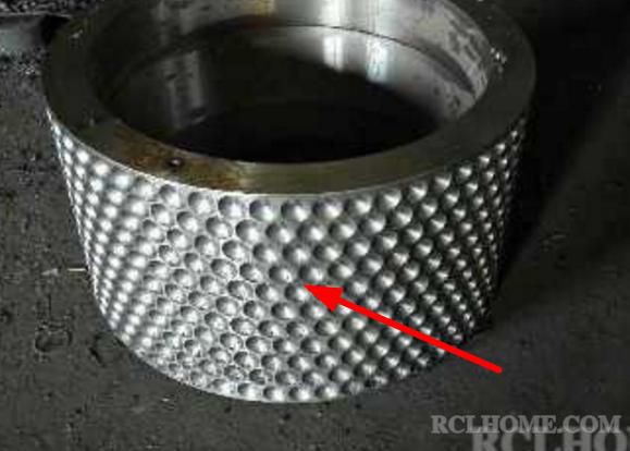

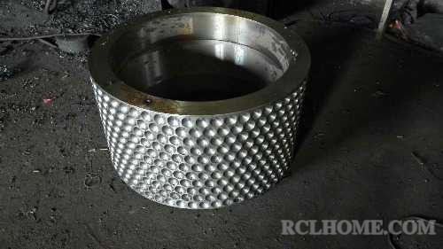

发表于 2017-2-15 17:09:00 | 显示全部楼层 |阅读模式

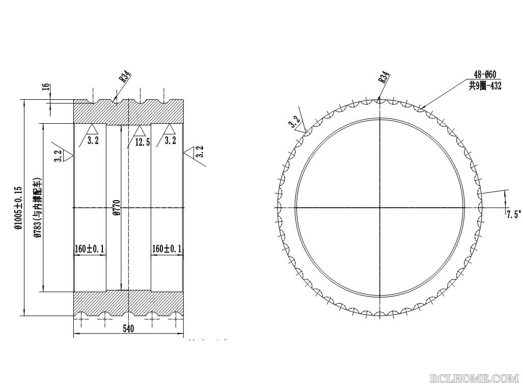

压球机辊皮材质采用9Cr2Mn锻造,外径1000,内径780,高度540.表面布满深16的圆坑.圆弧坑直径60
要求坑底的淬硬深度不小于5mm,硬度55-58HRC.
发表于 2017-2-15 19:26:35 | 显示全部楼层
这个图的右视图是怎么画的?有点看不懂
28
65
65
 楼主| 发表于 2017-2-15 20:41:48 来自手机 | 显示全部楼层
大浪淘沙 发表于 2017-2-15 19:26
这个图的右视图是怎么画的?有点看不懂
虚线是辊子外边的凹坑

 楼主| 发表于 2017-2-15 20:43:16 来自手机 | 显示全部楼层

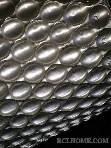

这个是实物

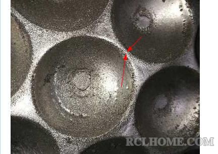

qingfeng 发表于 2017-2-16 17:39
渗碳的硬化层最多就2mm,这个如果整体淬火能有10mm多,中频或工频要是能深过5个为啥不耐磨呢?? ...
360截图20170216175859953.jpg 一个圆 360截图20170216191307484.jpg 弧坑和另一个圆弧坑之间的最小(表面)壁厚是多少?
28
65
65

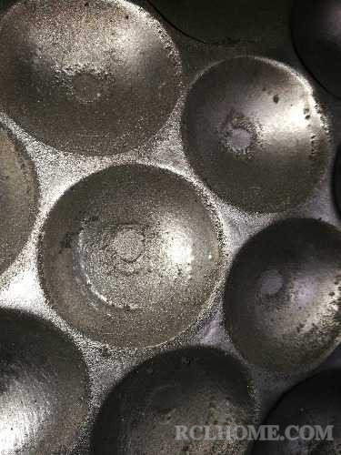

 楼主| 发表于 2017-2-16 20:36:04 来自手机 | 显示全部楼层
cnszgong 发表于 2017-2-16 16:35
原来采用的是20crmnmo,表面渗碳;现在换成这个材料湛火就耐磨了??
最小的地方5.5mm吧,
发表于 2017-2-17 01:31:53 | 显示全部楼层
qingfeng 发表于 2017-2-16 20:36
最小的地方5.5mm吧,
20crmnmo,表面渗碳。表面2毫米的硬化层,估计也就这样子了。考虑到两个凹坑连接位置最小的间隔(壁厚)5.5mm,如果要求硬化层过深(比如10mm)对零件实际使用也不会有帮助的(因为渗碳对于两个凹坑连接位置来说、渗碳是两边同时渗入碳原子的。另外还有“尖角效应”,这个位置会渗穿的)。我比较同意5楼大浪淘沙的建议。

 楼主| 发表于 2017-2-17 16:12:34 来自手机 | 显示全部楼层
cnszgong 发表于 2017-2-17 01:36
如果说今后还是要采用渗碳钢来做,那么我建议采用含镍量较高一点的材料比较合适(如17CrNiMo6)。渗碳层还 ...

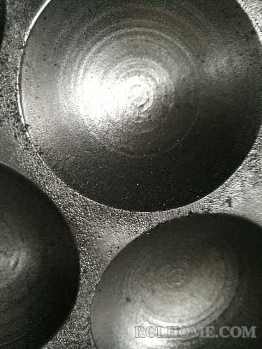

渗碳只有一家带死不活的国企有这么大的渗碳炉,做的质量也保证第一张是硬化层已经磨没了,第二张是有硬化层,表面粗糙不脱模

 楼主| 发表于 2017-2-17 16:18:36 来自手机 | 显示全部楼层
我总怀疑渗碳形成的网状碳化物和辊子压的焦炭发生反应,像腐蚀了一样,表面不光物料不脱模,粘到坑里
发表于 2017-2-18 00:03:05 | 显示全部楼层
qingfeng 发表于 2017-2-17 16:09
多谢指教,不理解硬化层加深了为啥对使用没帮助
20crmnmo,表面渗碳。考虑到两个凹坑连接位置最小的间隔(壁厚)5.5mm(而且这个部位还是这个零件的工作部位),如果是齿轮轮齿(节圆处)壁厚5.5mm,按一般设计规范来说其成品有效硬化层深上限是1.4mm。有效硬化层深过深,轮齿在实际使用过程中容易出现断齿的情况。如果进一步增加这个零件的渗碳有效硬化层深(如4mm),那么这个部位就渗穿了。对于20crmnmo这个材料而言、渗碳时比较容易出现网状碳化物的(也就是说在较低的炉气碳势条件下,其表面合金碳浓度会高于炉气碳势)。由于两个凹坑连接位置形状的特殊性以及还是零件的工作(受力)部位,如果出现网状碳化物会降低工件的疲劳强度。
发表于 2017-2-18 00:30:41 | 显示全部楼层
qingfeng 发表于 2017-2-17 16:12
渗碳只有一家带死不活的国企有这么大的渗碳炉,做的质量也保证第一张是硬化层已经磨没了,第二张是有硬化 ...
360截图20170217215503421.jpg 如果要求渗碳有效硬化层深度不小于5mm,那么这个位置渗穿了而且更容易得到网状碳化物。

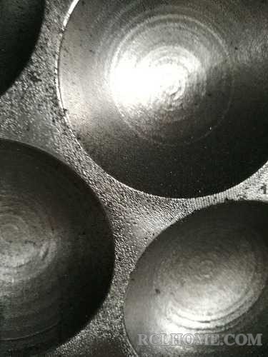

还是以这个零件渗碳为例:20CrMnMo,要求有效硬化层深上限2.0mm。在渗碳工艺编制时、强渗和扩散时间的比例需要采用杨工(愿杨工身体早日康复)所说的“倒脱靴”方法,也就是说强渗时间短于扩散时间。这样才能尽最大可能避免或减少27楼照片箭头所指位置的网状碳化物。

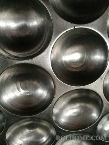

 楼主| 发表于 2017-2-23 22:34:59 来自手机 | 显示全部楼层
cnszgong 发表于 2017-2-23 22:23
20CrMnMo渗碳可以渗到5个深,但是渗碳工艺时间要200小时。渗碳成本蛮高的。
第一张图是另一家做的渗碳,用的时候表面就是光亮的,能磨损掉,冶金矿山机械厂做的就磨不出光面,表面硬的刀花还有,但是像被腐蚀一样
发表于 2017-2-23 22:37:50 | 显示全部楼层
qingfeng 发表于 2017-2-23 22:34
第一张图是另一家做的渗碳,用的时候表面就是光亮的,能磨损掉,冶金矿山机械厂做的就磨不出光面,表面硬 ...
这两家做到渗碳工艺不一样。第一家可能渗碳后碳浓度过低了,第二家估计碳浓度过高了。
