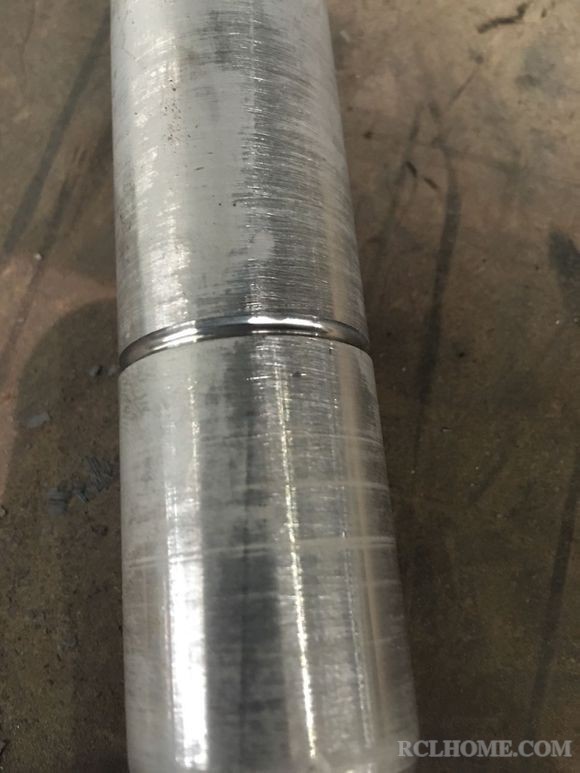

气体氮化,38CrMoAl材质,前洗用碳氢清洗剂清洗,偶然会出现金属色、渗不上的问题,类似图片中这样
反反复复

碳氢不靠谱   残留惹的祸

主要看看怎样装炉的

碳氢本身不存在问题,关键是有没有彻底干燥?有些厂家的碳氢流程太宽,不容易干燥

竖着装炉的,零件形状和图上类似,就是个销轴,但没有这么高,大概有100mm高。
