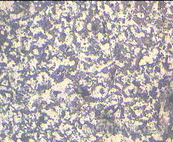

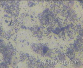

这种情况算不算是珠光体+铁素体?

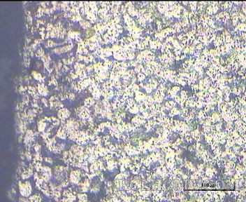

那张边界的我一开始想不大通,后来觉得应该是表层空隙比较多的原因,不知道这个推测合理不,老师们帮忙看看

应该不算铁素体+珠光体,白色的区域应该是合金含量高,可能含有其他组织,你照片不清楚。最后一张表面孔隙较多,是因为你抛光原因导致的,尤其是手动抛光。

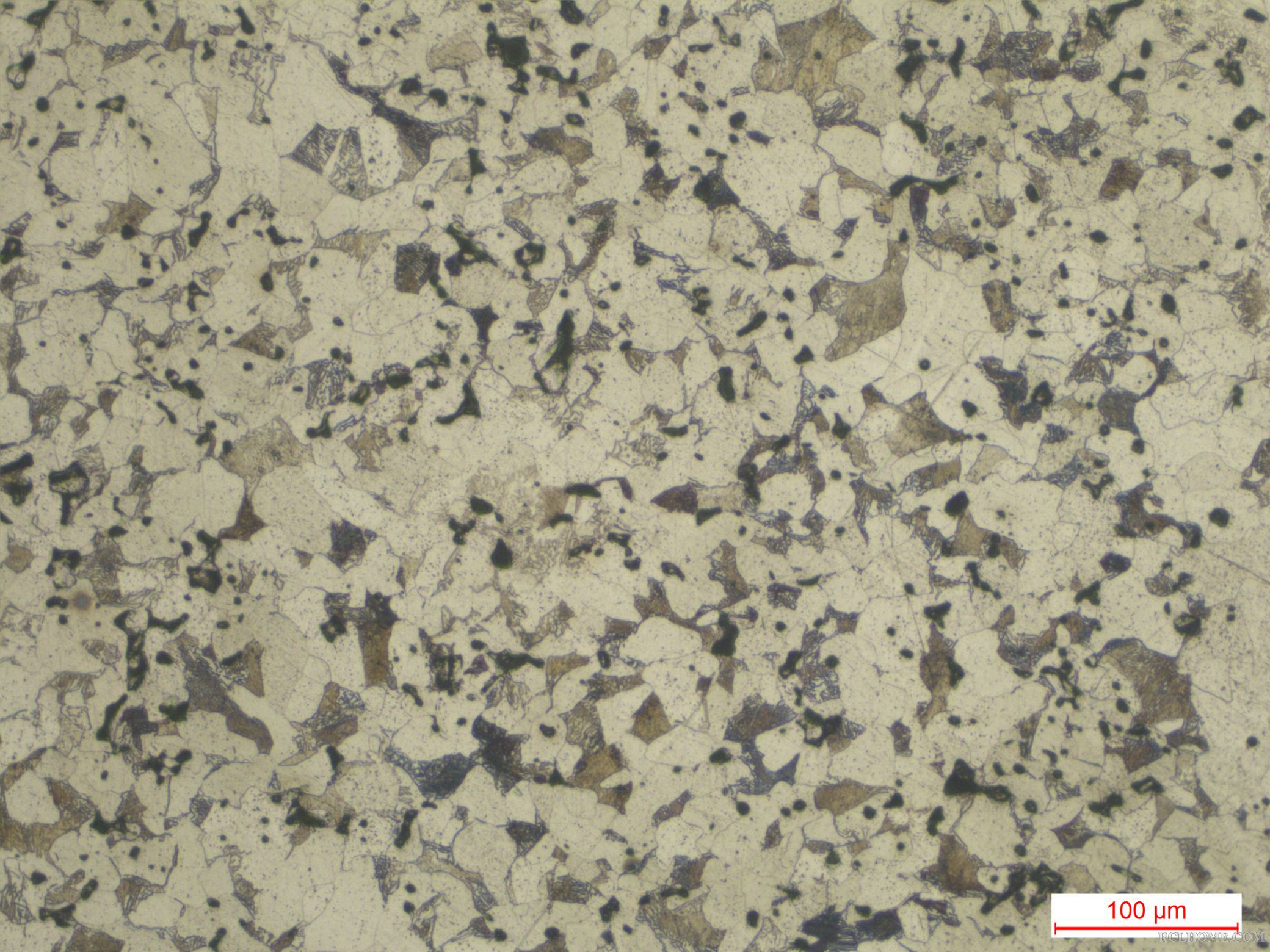

希望这张图片对你有帮助

楼主是否可以说说牌号,我看可能是C没有完全溶解,孔比较多,是过程没控制好

 楼主| 发表于 2017-2-22 09:37:23 | 显示全部楼层
sheyingyong 发表于 2017-2-22 09:30
楼主是否可以说说牌号,我看可能是C没有完全溶解,孔比较多,是过程没控制好 ...
相当于SMF3030
配料时加了大约0.8%的C,没加别的合金成分
不过按硬度看(没条件打微观硬度),只有100HB或者不到的样子

柠檬可乐 发表于 2017-2-21 11:08
应该不算铁素体+珠光体,白色的区域应该是合金含量高,可能含有其他组织,你照片不清楚。最后一张表面孔隙 ...
谢谢回复,这个材料配料时没有加铜啊什么的合金成分啊,铁粉里面的合金成分也不多
您说的其他组织是指的哪个方向呢?新手对这方面了解不多

白色部分应该是未溶的碳

SMF3030就是Fe+C材料,你说加了0.8%C,正常烧结条件下不可能是你发的金相图片。
零件还经过其他处理没有?
确定零件原材料正确。

没有其他处理,零件时我从网带炉出炉就拿的,我也很奇怪啊,应该珠光体很多才对
料是自己厂配的,铁粉石墨硬脂酸锌

你这个图是在烧结后的材料上做的金相吧? 烧结是在什么气氛下做的?渗碳气氛?还是惰性气氛?

 楼主| 发表于 2017-2-22 11:12:10 | 显示全部楼层
aaron01 发表于 2017-2-22 11:05
你这个图是在烧结后的材料上做的金相吧? 烧结是在什么气氛下做的?渗碳气氛?还是惰性气氛? ...
是的,烧结后的
应该算惰性气氛吧,主要是氮气,少量氢气

金相确实不正常,加0.8%C正常NH气氛烧结后不脱碳不渗碳情况珠光体含量应该是100%。

金相确实不正常,加0.8%C正常NH气氛烧结后不脱碳不渗碳情况珠光体含量应该是100%。 ...
是啊
我看看那个啥碳硫分析仪还能不能用吧。。。

最好ICP检查下是否含有其他合金元素,不只是碳含量。
