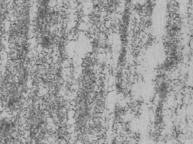

马氏体里面颜色较深的部分是最先形成的M   是受到周边为转变的高温组织影响产生回火的原因吗?探讨一下

有两中可能,都是我猜的
1、从图中看,感觉碳含量属于中碳,中碳钢湛火马氏体由针状和板条状混合组织的,在回火后由于不同碳含量马氏体回火抗性不一样,导致深浅不一样
2、可能和板条状马氏体黑白交替原因一样,由于取向不一样

我还有个猜测,是不是位相不同造成的?

是的,这个是感应淬火的金相,渗碳的残奥很明显,这个图中可以看出残奥吗?

含碳量0.4%左右

这个是感应的表面组织,0.4%左右,相比渗碳这个的残奥怎么看?

从马氏体针长来看大部分在30-40um, 估计感应淬火功率很高,奥氏体含碳和合金元素较高,极冷后出现残奥是有可能的。

肯定是有的,就问你就图片中具体在哪里?指出来
发表于 2017-2-23 16:45:36 | 显示全部楼层
个人感觉是马氏体回火程度不同
附图为感应淬火,马氏体随流线出现黑白带状

哦 我也是怎么认为的,请教一下,感应淬火的能开的处残奥吗?

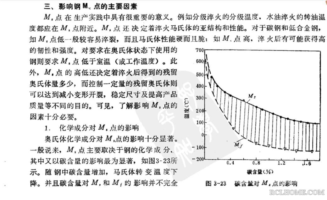

残奥量和Ms点高低有关,影响Ms点的因素是碳含量和其他合金元素含量。
如果是40碳钢的话,淬火后在显微镜下应该是看不到残奥的,因为40钢的Ms点很高。

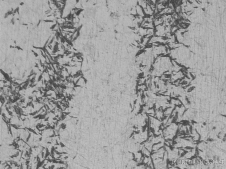

回火前没法看,马氏体跟残奥混在一起
回火后有可能看到,偏析越严重越容易出现

合金钢也要看牌号的,40Cr,42CrMo淬火就不会有可见的残奥,当然H13会有。
合金元素影响Ms点和Mf点,其中碳的影响是最大的。

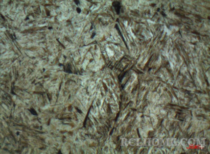

楼主看看这张图。

白色的是残奥?
