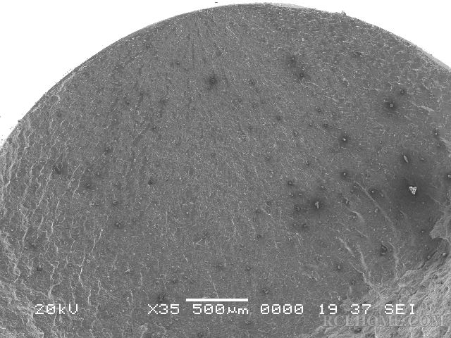

可否来一张断面宏观图?

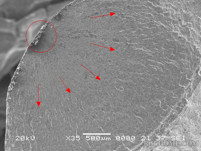

发表于 2017-2-23 16:53:35 | 显示全部楼层
人字文尖头部为裂纹源。

发表于 2017-2-23 21:48:54 | 显示全部楼层
图中红圈地方

发表于 2017-2-24 09:08:45 | 显示全部楼层
是疲劳断裂吗?负载和频次各是多少?

发表于 2017-6-1 11:17:19 | 显示全部楼层
4楼正解
