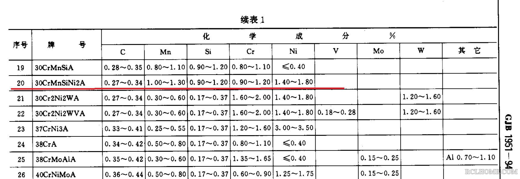

从合金元素含量范围看有点像30CrMnSiNi2A钢。但是含碳量低。

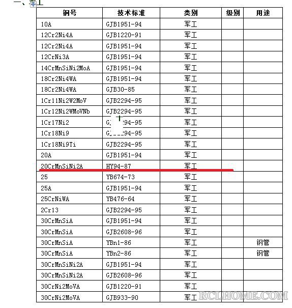

网上有20CrMnSiNi2A钢,但是在国家标准中没有查到,也许新标准有,属于高强度低碳马氏体钢。
发表于 2017-2-25 21:29:32 | 显示全部楼层
看来有这个20CrMnSiNi2A钢钢号,执行标准是HY94-87,没有找到这个标准。这个是海洋标准。
