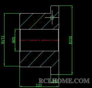

42CrMo法兰,图纸见附件,要求HRC28-35。我们供货的是半毛坯,后续还有很大加工量,毛坯根脚倒角R5,总干干了两批。第一批830水淬,54件探伤裂纹5件;第二批将淬火温度下调到810水淬,45件,淬完火肉眼可见裂纹20多件,探伤又发现10多件,报废率70%多,现在觉得根部倒角过小,将倒角改为R15。上批次R5的还剩下一部分没调质,进行超磁探,全部无裂纹。这一部分油淬,出来不均匀,低点24,高点37。各位前辈,第二批已经下调了淬火温度,为什么报废比第一次还多?油淬又担心客户拿回去加工完硬度不够,这个产品加工量很大。

这个产品原来给我们加工,后来做不出复杂的结构,现在只做半成品,油淬主要是机加工会把硬化层加工掉,这么厚的产品,油淬淬硬层深度达不到吧?要加工掉20-30mm的

客户回去加工,成品图见过,这是半成品
