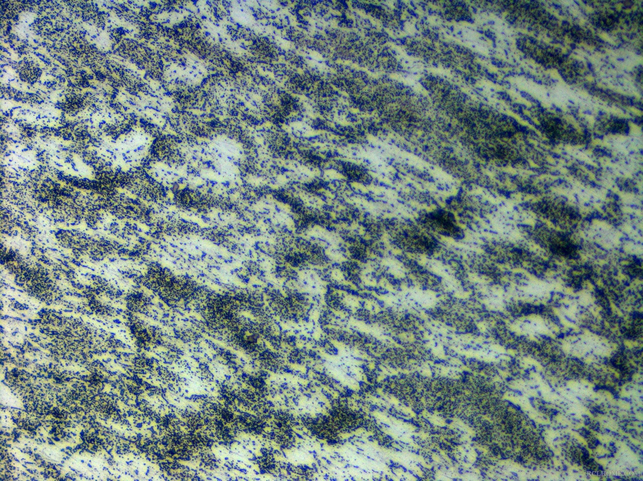

这样的组织冷挤压性能怎样?
发现有开裂,给位大神,怎么看?

这个是已经挤压过的组织了,有没有挤压前的照片?硬度多少?

材质是20CrMo?
发表于 2017-3-8 12:42:04 | 显示全部楼层
看是球化有问题,最好弄一张挤压前横向和纵向的金相图
挤压前140HB左右,这个渗碳淬火裂了

材料是20CrMnTiH

Abo 发表于 2017-3-8 12:56
挤压前140HB左右,这个渗碳淬火裂了
你应该在帖子里说明是淬火裂的,别人看你帖子还以为是挤压裂的。

判断是热处理前裂的
发表于 2017-3-8 16:30:36 | 显示全部楼层
我也糊涂了,楼主说是这个零件裂了,给的是渗碳前的球化组织,自然是在渗碳之前就已经发现裂纹了喽,为什么你说是淬火时裂的啊?
到底神马情况啊

有可能原材料裂纹(非金属夹杂物超标等因素)造成的。

我也糊涂了,楼主说是这个零件裂了,给的是渗碳前的球化组织,自然是在渗碳之前就已经发现裂纹了喽,为什 ...
这种组织挤压时容易裂吗?是淬火后发现的,大家都判断是锻件的裂纹
严工看5楼回复,什么意思?
既然是淬火后发现的,为什么你给了一张挤压后的金相图?
问一下这种组织,冷挤压性能怎样?
前辈 这张是挤压前的

发表于 2017-3-8 20:50:06 | 显示全部楼层
这个是低碳钢吗?怎么那么多珠光体?

这个是不良的球化组织,贝氏体了。估计球化降温没有控制好。  你打下HRB硬度多少?

aaron01 发表于 2017-3-8 20:50
这个是低碳钢吗?怎么那么多珠光体?
是的20CrMnTiH 低碳合金钢

球化没有做好,挤压肯定是会裂纹的
好的  还真没打过HRB  一直HB

给一张纵向解剖金相图啊

冷加压后有做正火处理吗?

Francois 发表于 2017-3-9 21:42
冷加压后有做正火处理吗?
不做的,就这样渗碳

挤压前硬度虽然只有140HB,且楼主图片显示挤压变形率也很小(估计15%上下),但15F 图片显示挤压前组织对于这么小的变形量仍嫌不好,有开裂风险。
