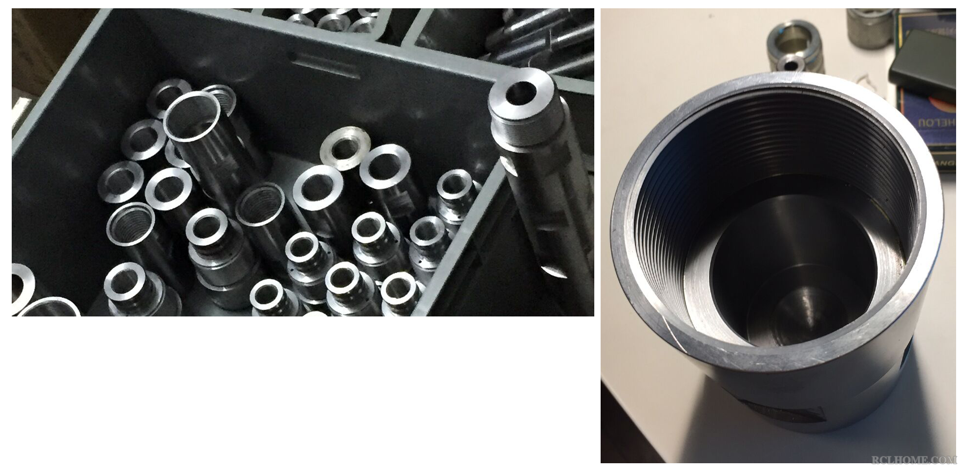

向各位高手紧急求助:
本人搞土木的、热处理门外汉,向各位高手请教!
自己设计加工了一个水下、钻孔中测试的实验装置。处于成本考虑,之前用45#钢材料加工装配后能符合使用要求; 处于水下防锈、设备美观因素考虑,用20CR13材料加工了一些,装配后达不到强度要求,在较大拉力下丝扣变形咬合、无法拆卸
1、若采用整体淬火工艺,由于之前没有调质处理,淬火变形会不会导致丝扣拧不上???(直径100mm左右、M70*3mm的螺纹)
2、若采用离子氮化提高表面螺纹强度,能达到我的使用要求吗??  表面的白色氮化层、用什么方法可以去除??  否则太难看了!
3、或者其他合适的处理方法???
希望各位不吝指教,万分感谢!

软氮化应该可以,干过不少软氮化,甚至有铸铁的,那玩意本身硬度更低

表面的白色氮化层、用什么方法可以去除??  否则太难看了!恩,您可以肉眼看到氮化层?
依照我的看法,离子氮化您可以试试。

真空气淬,淬火硬度在HRC51-53左右,变形量小,

我认为直接淬火就可以了

既然45钢不做热处理都可以保证强度,那么就用45钢做软氮化好了,耐腐蚀性肯定没问题,变形也不需要担心。
你做的离子氮化吧,颜色是难看些,做气体氮化是银灰色,盐浴氮化一般是黑色,外观都不会难看的。

已经做好的20Cr13的零件,我估计是淬火没淬好,不然怎么可能强度比45钢还差呢?
打一下硬度看,正常这个材料淬火45HRC以上是很简单的,怎么可能强度不如未热处理的45钢呢?

45--50HRC最好不要选,

这个材料采用真空热处理,变形小,且美观。

为什么?能解释一下吗?

太脆,用HRC35--38吧,

强度够吗?

套完丝整体淬火会变形,建议调质后车丝,然后进行氧氮化处理。

氮化是不行滴,螺纹要碎裂,采用无变形淬火,高温回火就行了
