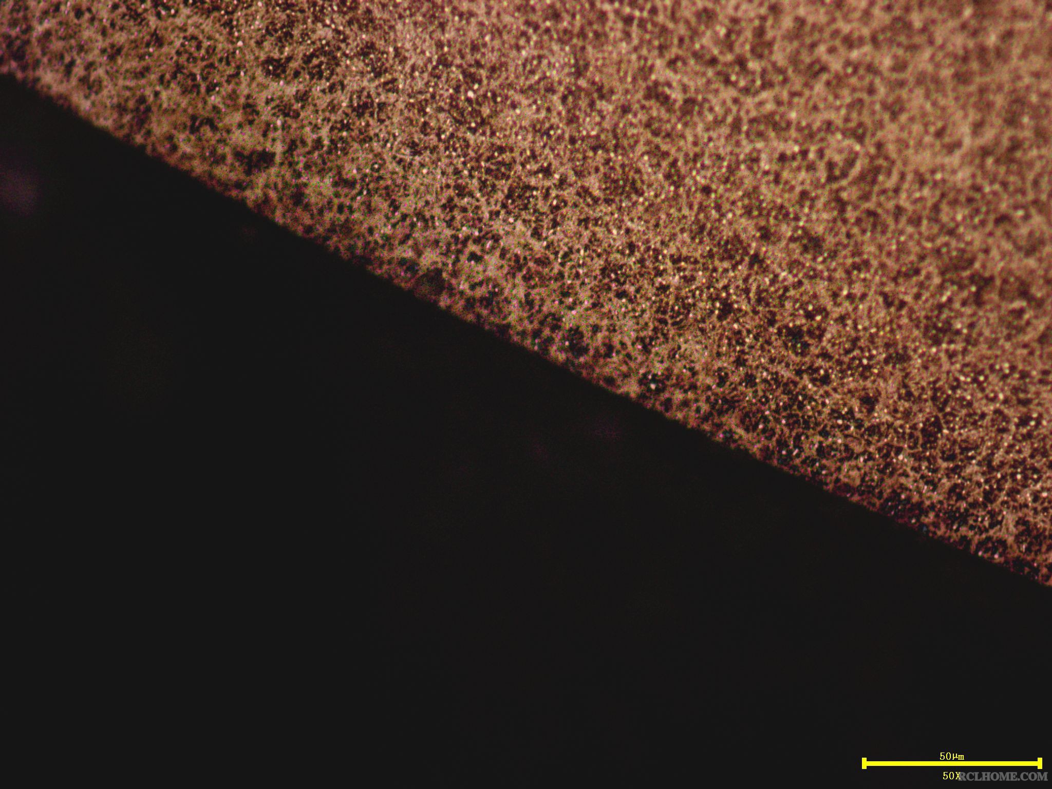

这是GCr15轴承钢 。如何看这个淬回火脱贫碳层,我实在是搞不明白,请教各位高手能有什么简洁明了的办法。

既然贫碳,碳化物肯定少或者没有咯

组织肯定也不一样吧
发表于 2017-3-19 15:44:23 | 显示全部楼层
可以参考JB/T7362-2007 滚动轴承 零件脱碳层深度测定法 和GB/T224-2008 钢的脱碳层深度测定法

那个的图片不清楚 看不懂,字面上的说的是知道,不过现实的没看到过 不敢轻易断定什么是贫碳

你的图片没看到有脱碳,就是没有脱碳层了。为什么非要看到脱碳呢!!!

贫碳,马氏体长得比较大

不是的,我是想知道贫碳层长什么样而已

标准中已经给出图谱了。

还是对标准,或者在网上找典型的图片

很好的金相啊,没有看到脱碳层啊。晕晕晕

在心部截一個小圖片,然後從心部往表面做對比,看到明顯區別了,就認為到了貧碳區域

这个图片金相挺好的,没感觉出什么不对的。

边缘看到碳化物颗粒,只是不均匀而已。

这个金相OK的 啊
