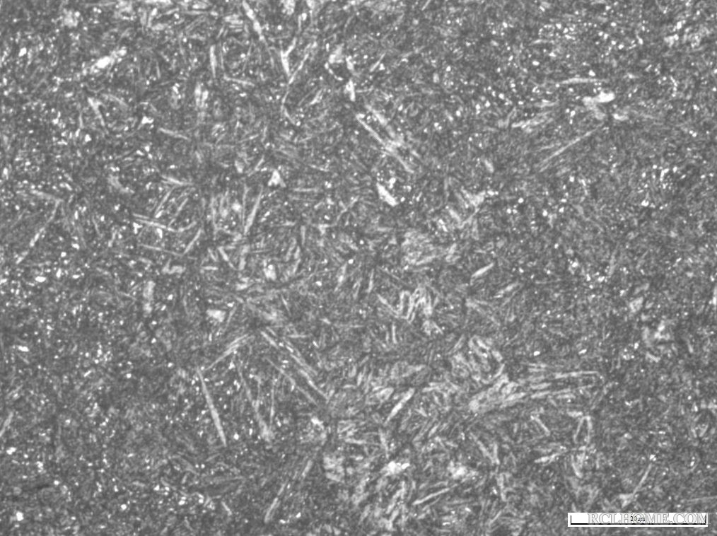

材料23crni3mo
热处理状态:渗碳后等温淬火+低温回火
取样位置:在产品的高碳区
白色针状组织是什么?

应该是碳化物

说一下工艺吧!等温淬火,这个是什么意思?难到为了得到贝氏体的淬火(等温?)我认为白色颗粒是碳化物,白色针装为无碳贝氏体

可是我觉得这个不太像析出物呢,您觉得呢?

对的是为了得到贝氏体组织,无碳贝氏体不应该是板状结构吗?感觉不像哦

白色长条应该不是碳化物,越看越像上贝,可能是眼花了

白色颗粒是碳化物,白色针状也是碳化物。
发表于 2017-4-2 08:46:26 | 显示全部楼层
其他位置也有该组织吗?在该图片上,灰色部分和其他比,其他位置的碳化物会相对多,你所说的白色组织区域碳化物相对少,我认为是局部组织过热造成的,实际上白色部分组织和其他区域一样,都是马氏体+贝氏体,只是组织粗细不同。

这个是将产品切开后看的组织,其他部位没有这种组织,不过这部分的小颗粒状的碳化物是真的比较少,过热的话按道理应该不会啊,这个部位再往外走也没有观察到这种组织

会不会是成分偏析造成的奥氏体化不同步?

奥氏体化不同步会导致什么样的结果呢?有点不明白还望赐教。

晶粒大小差异大,组织粗细差异大。成分不均会出现晶粒大小不同的,你看铁碳相图就知道,再加上合金的影响,所以混晶很多时候都有。
